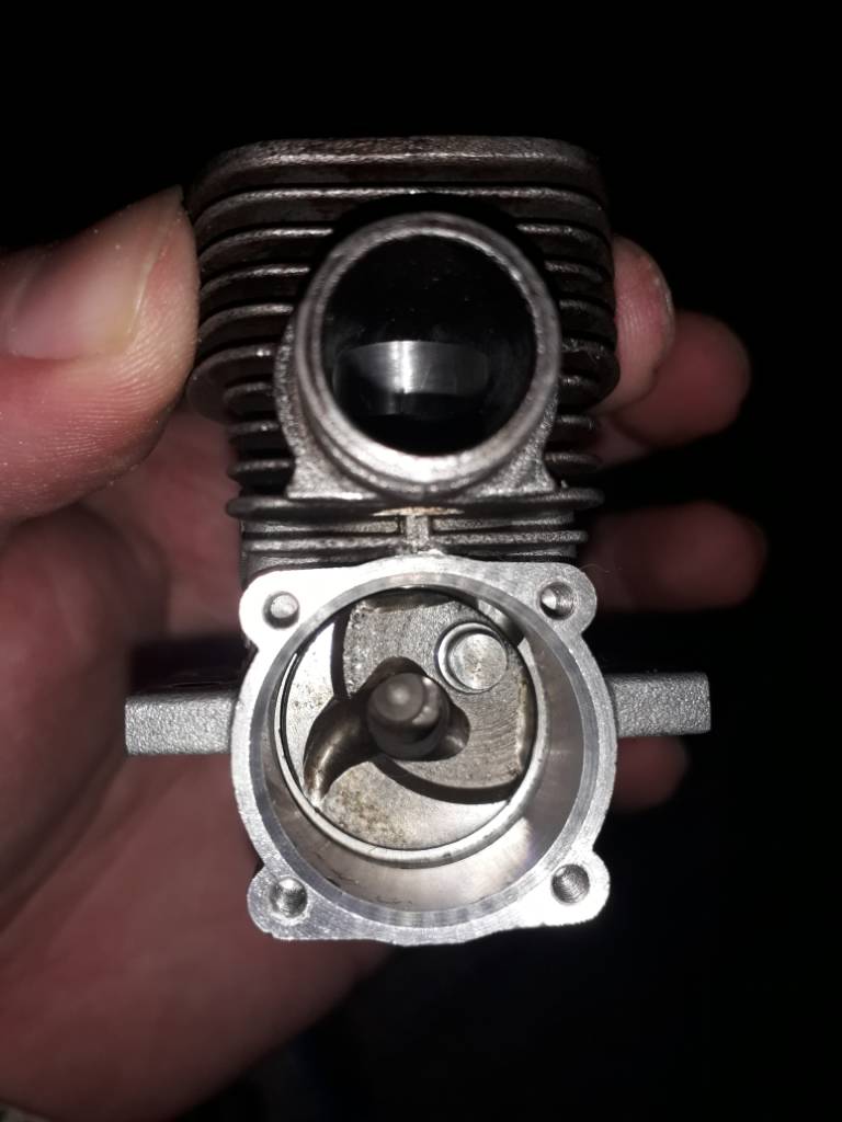

Buon giorno a tutti ho vari motori novarossi 12 alcuni smontati. Di cui 2 ha l'albero motore che non gira in quanto probabilmente i cuscinetti sono bloccati. E l'albero non esce. Come posso fare per non rovinare tutto? Grazie

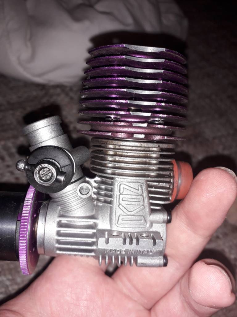

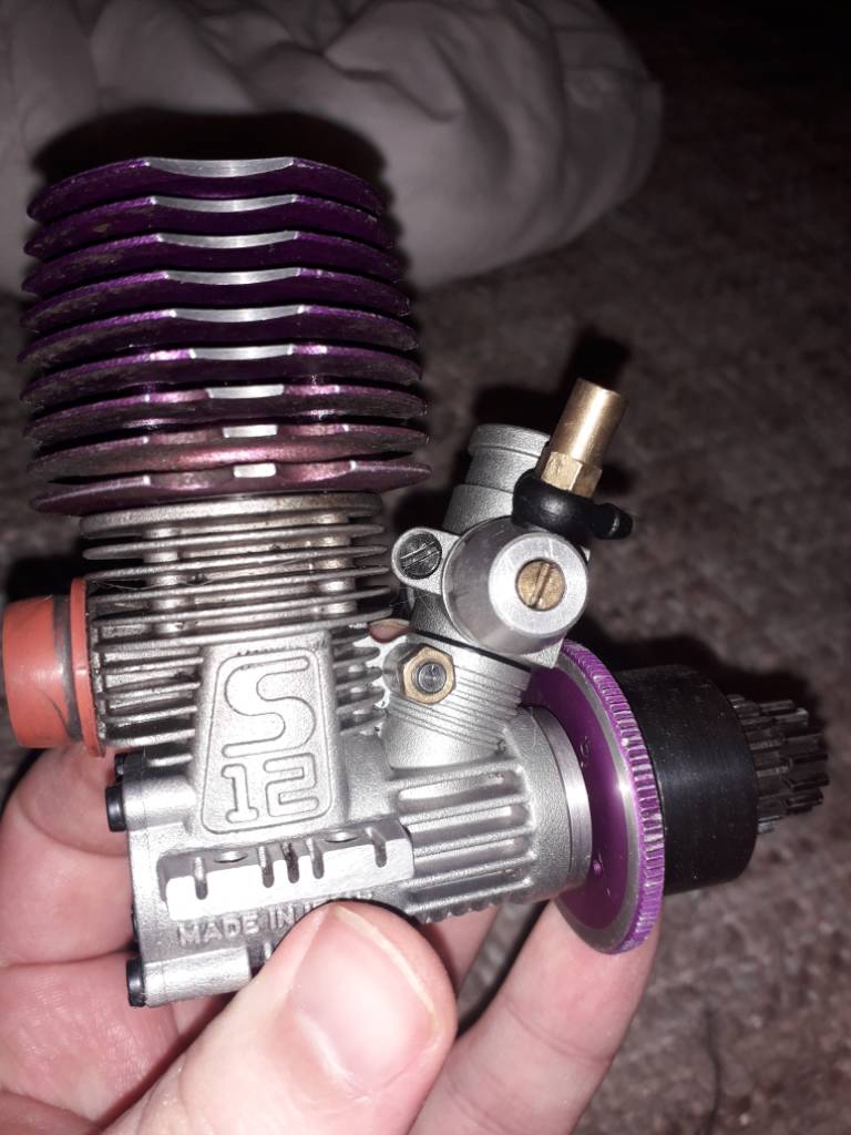

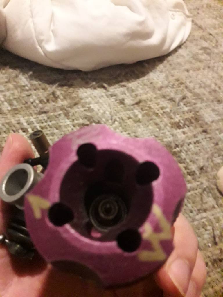

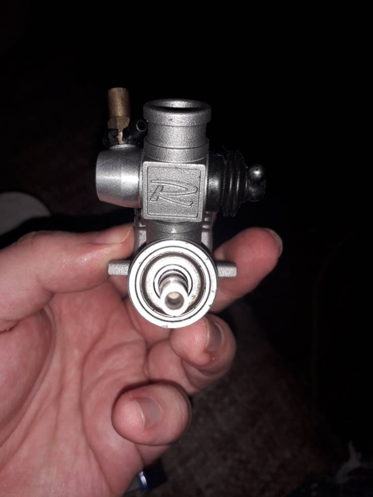

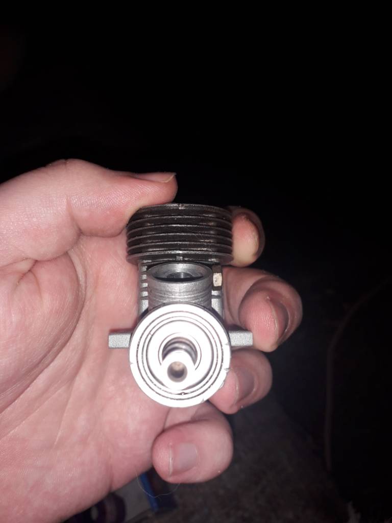

EccoliMotori novarossi da mettere a posto-20200318_182257.jpegMotori novarossi da mettere a posto-20200318_182238.jpegMotori novarossi da mettere a posto-20200318_182221.jpegMotori novarossi da mettere a posto-20200318_182215.jpegMotori novarossi da mettere a posto-20200318_182201.jpegMotori novarossi da mettere a posto-20200318_182153.jpegMotori novarossi da mettere a posto-20200318_182134.jpegMotori novarossi da mettere a posto-20200318_182130.jpegMotori novarossi da mettere a posto-20200318_182125.jpegMotori novarossi da mettere a posto-20200318_182117.jpegMotori novarossi da mettere a posto-20200318_182042.jpeg

L'albero motore DEVE uscire, visto che non c'è niente che lo trattiene se non la minima interferenza col diametro interno dei cuscinetti!
Può essersi "incollato" a causa di un po' di ruggine (ma dalle foto non sembra) o più probabilmente per via dei residui miscela che si son seccati.
Prova a scaldarlo un po', anche fol phon, spruzzaci WD40 o qualcosa di simile e al massimo dai qualche colpetto con qualcosa di morbido tipo un cucchiaio di legno.
Ovviamente devi prima levare tutto dal motore, ti deve rimanere solo l'albero e il carter.
