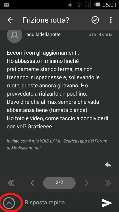

le foto le puoi allegare direttamente nel post tramite app:
tocca qui
e poi qui
selezioni la foto che ti interessa e tocchi "send" in alto a sinistra, per i video invece li carichi su Youtube e metti il link.
se sei su Android e hai un interfaccia differente e non ti fa allegare le foto disinstalla e reinstalla l'app.

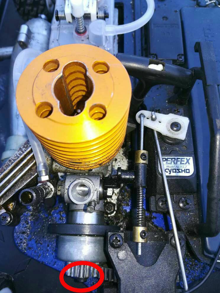

Minimo ma il difetto c'è, sicuramente molle dei ceppi vecchie.
se non ricordo male questa qui segnata dovrebbe essere la vite che ferma in posizione la campana nei motori di mamma K.
