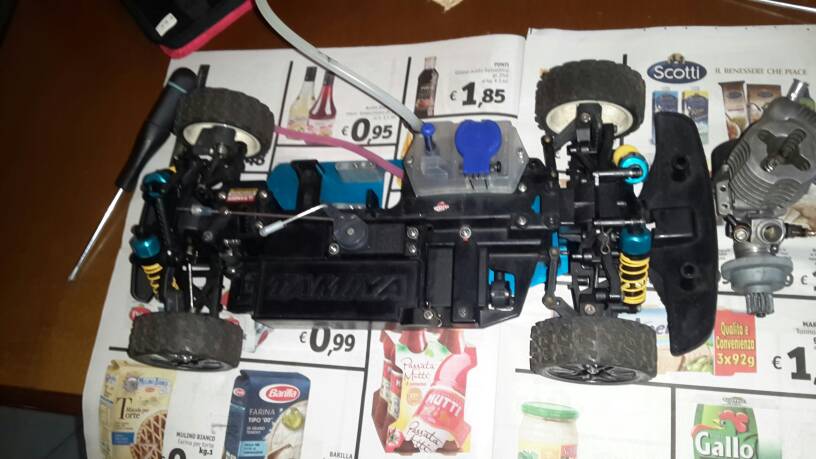

Ho recuperato questa vecchia tamiya tsn.. da un mercatino gli ho fatto una grande pulita.. oliato motore ma di partire non ne vuole proprio sapere.. il mio dubbio è che il carburatore non sia quello originale è un os 10e.. ho smontato gli spilli e puliti.. domani riprova.. ma accetto qualche consiglio. La benzina sembra arrivare al motore. Ho provato anche con qualche goccia di benzina nel foro della testa ma nada.Tamiya tsn non parte-1478882987660.jpgTamiya tsn non parte-1478882994641.jpgTamiya tsn non parte-1478883009912.jpgTamiya tsn non parte-1478883019231.jpgTamiya tsn non parte-1478883028636.jpg

una candela nuova ?????
accendicandela efficiente ???
li spilli del carburatore .....
almeno 2 giri e mezzo, o 3 al massimo ,
1 millimetro di farfalla aperta ,
e 2 giri al minimo dinamico ????
è una piccola base per mettere in moto, poi se non parte , le problematiche potrebbero essere molteplici ...
non si esclude anche una poca esperienza ....

La candela l'ho provata ma nel dubbio la cambio l'accendicandela lo uso anche su un altro modello.. forse lo spillo del minimo era troppo aperto.. ora gli ho dato 2 giri.. ma il mio dubbio resta sul fatto che il carburatore non mi sembra il suo originale.

non mi soffermerei sul dubbio del carburatore se è suo o no ......
chi dispone di tanti carburatori prova a cambiarli ( se ci vanno ) sul suo motore , e naturalmente và rifatta la carburazione , è una pratica poco diffusa , ma è una pratica esistente nel modellismo a scoppio !!!!
è chiaro che comprare un carburatore nuovo per un auto che non sai ne come và e che problemi può avere , mi pare una spesa inutile .....
ti ripeto, problemi " a parte ", può essere solo una carburazione da regolare , anche con un carburatore non suo !!!!

Domani provo .. effettivamente di scoppio sono un po arrugginito.. ho quasi tutti modelli elettrici.. non ho potuto smontare completamente il motore perché non sono riuscito a svitare la testa..ma sembra girare liscio con una buona compressione...

Stamattina è partita.. ma era molto accelerata..nonostante il minimo meccanico era regolato correttamente..per farla andare in moto dovevo necessariamente soffiare nel tubicino collegato alla marmitta.. e non credo vada bene poi però è morto l 'accendicandela quindi ora aspetto che si carichi..

è normale soffiare nel tubicino per far arrivare la miscela al carburatore ....
se credi che ti ci arrivi da sola stai fresco ....

Credo ci sia una perdita sul tappo del serbatoio... cerco di sistemarla alla meglio.. e provare poi prendo il sebatoio nuovo..la testa comunque sono riuscito a svitarla. . Forse mi conviene smontare tutto e pulire con petrolio bianco prima..

Il problema al tappo potrebbe essere causato dall'or rovinato che causa una perdita di pressione
Per pulire il motore io userei il wurth

Tamiya TNS, montava una unità chiamata FS 12 SS che era prodotta da OS, un carburatore marchiato OS potrebbe essere possibile. Spesso vengono rimarchiati solo i carter.

Sembra proprio lui.. come sempre grande mastino. . Ho risolto anche il problema dello sfiato.. era il tubo che dal serbatoio va alla marmitta...ora accendicandela carico e tanta pasienza. ..

Sostituita candela.. con una 4 nuova accendicandela carico ed è partita..come sempre qualcosa non doveva andare... eheheh ieri ho dimenticato il radiocomando acceso.. quindi scarico... gli ho dato una registrata di massima a ruote alzate.. domani cerco di farla girare un po.. per poi vedere i ricambi che mi servono per rimetterla in sesto.. corona che la vedo mal messa..e masse frizione nuove.. poi vedrò. .. dimenticavo cerchi e scocca lancia delta integrale
