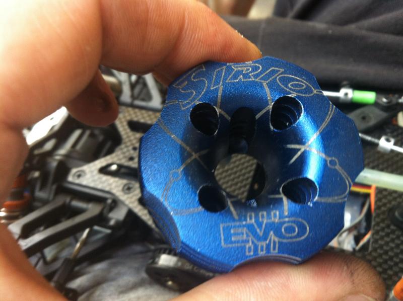

ciao a tutti....
mi sono messo a smontare questo motore che mi hanno dato per vedere se era il caso di cambiar qualcosa ma io non ne capisco molto di micromotori..... e allora kiedo a voi consigli
il motore va in moto e gira bene ad occhio ogni tanto a fermo si inchioda il pistone nel cilindro e non capisco se è per la troppa compressione o perchè c è qualcosa che non va mi affido a voi vi ringrazio anticipatamete

da quel che si vede sembra un motore quasi nuovo da finire ancora il rodaggio...
questo potrebbe essere il motivo per cui il pistone punta ancora nel cilindro...

Bene pensa che me lo hanno regalato l ho subito montato e accesso non sembrava male bene e ritornata la scimmia ma cosa ne dici mi sparo un bel pieno ancora di rodaggio oppure parto parto grasso e poi smagrisco.... Su che temperatura devo rimanere dato i 28 gradi esterni.....????

E' buona norma partire sempre un filo grasso e poi stringere successivamente...
Con queste temperature esterne 115/120 gradi sono da considerare buoni... poi dipende sempre dal motore....
Di che motore si tratta...??? .... forse è un Sirio....????

ciao grazie x le risp
il motore è un sirio evo completo della sua marmitta efra
oggi lo accendo con nitro al 10 mi faccio un bel pieno a banco e poi si vedre di sistemare bene l assetto prima di andar in pista.....
