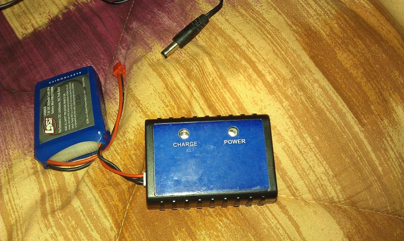

Ho provato a caricarla per 2/3 ore,ho fatto una prova ed era carica ma comunque il led non me lo segnalava rimaneva comunque acceso fisso.
Ho notato poi che togliendo l'alimentatore dalla presa ma lasciandolo collegato al bilanciatore e quest'ultimo alla lipo i 2 led (power e charge) cominciano a lampeggiare a intermittenza anche per 2/3 ore...cosa succede in quel caso?? bilancia la batteria forse??, non so veramente più che fare!!!!! il modello del bilanciatore non sò come si chami ma è più o meno della grandezza di un pacco di sigarette ed ha solo i led power e charge(posto foto) la batteria invece è una losi 7,4v 1650mha ...Grazie infinite!!!!!
jonny9017 non è in linea   Rispondi quotando
Vecchio 09-02-11, 05:16 PM   #7
L'avatar di cava
residenza: Como
Messaggi: 12,384
Le differenze con la regolazione dell'anticipo dovresti vederla un poco.
Per il discorso caricabatteria, mi sa che quello è un caricabatteria economico che carica e bilancia la lipo dal connettore di bilanciamento. Sono un po' delle ciofechine (lo avevo anche io). Meglio un caricabatterie normale che carica dai due fili rosso e nero e bilancia dal bilanciatore
