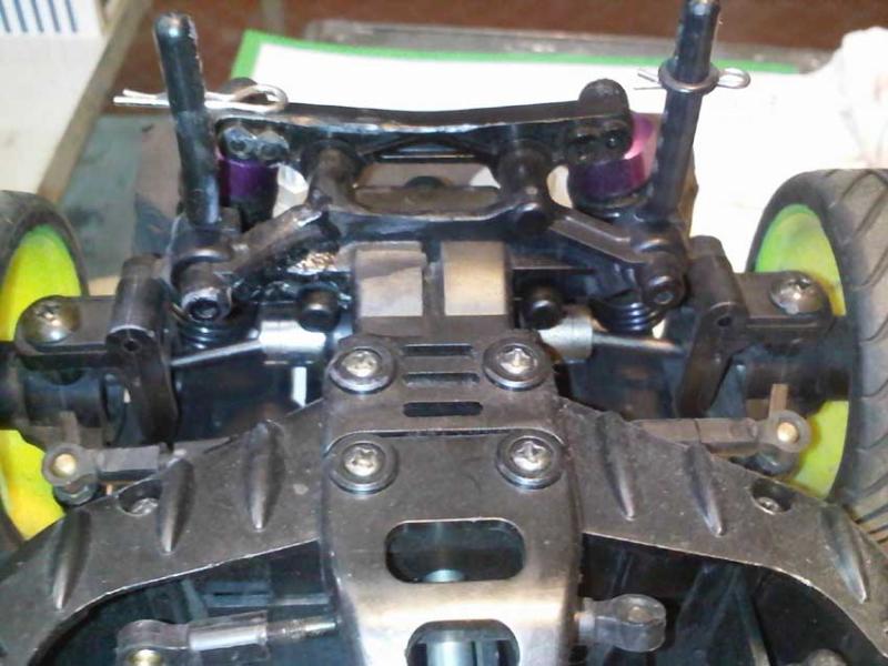

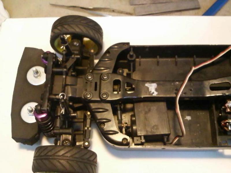

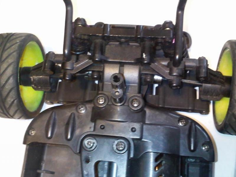

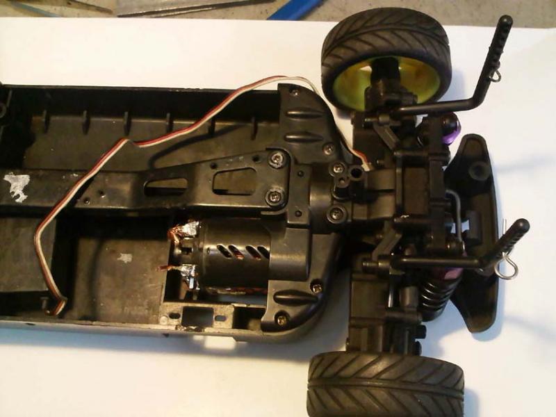

Ciao a tutti, è arrivata e onestamente credevo peggio, considerando che ha 4 anni.
ecco alcune foto, fatemi sapere cosa ne pensate e dove devo intervenire quanto prima.

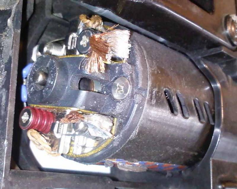

anteriore e posteriore fatti, ora foto del motore che porta questa scritta: FORMULA PRO BEARING, che motore è??? posso usarlo con batt lipo da 11,1???

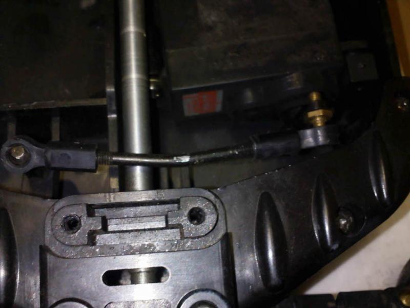

questo braccietto del servo va sostituito???

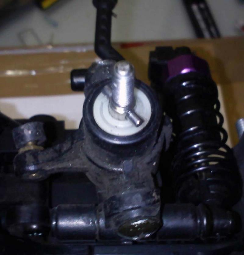

i coscinetti vanno sostituiti con quelli di ferro???
A voi tutti i consigli e anche tutte le critiche

critiche nessuna...
il mezzo forse è stao usato per 4 anni ma è ben più vecchio come modello...
si. il link del servo lo devi cambiare e devi cuscinettare tutta la macchina, già questo modello è poco scorrevole per una questione di meccanica interna, se non gli metti i cuscinetti è proprio ferma....
tienitela bene mi raccomando, che è un pezzo che non si trova molto facilmente
(I Love Vintage!!)

bene, per i cuscinetti ho visto che ci sono dei kit coc diverse misure per la tb-01 prendero uno di quelli, per cambiarli è complicto???? ci vuole un estrattore????
per il motore che mi dici????
per lubrificare le perti, cosa devo usare???

beh allora innanzi tutto devi cominciare a leggere un po il forum ed le varie informazioni che trovi in rete per farti un po di cultura tecnica prima di operare..
no non servono estrattori, per esempio vedendo la foto che hai messo basta che togli la spinetta e da li togli facilmente i cuscinetti...
il motore ha i connettori da risaldare, procurati uno stagnatore buono che tanto poi ti servrà spesso (almeno fai la spesa una sola volta)..
da lubrificare non c'è niente tranne 'accoppiamento tra corona differenziale e pignone differenziale, anche all'interno del differenziale va lubrificato ma di solito si usa riempire la cassa con gradazioni di olio differenti in base alla percentuale di bloccaggio che si vuole ottenere..
