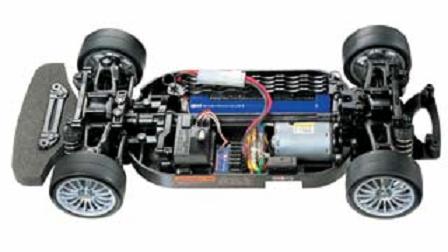

specifico .. lauto in questione e la tt-01
presentazzione e aiuti con tamiya 1 / 10-ta58355_2.jpg

Ciao io ho 17 anni 1 anno e mezzo fa ho comprato una TT-01 e sono soddisfattissimo la mia aveva la carrozzeria della Nissan da pista ma l' ho scambiata con la carrozzeria della Delta Integrale.
Consiglio cambia il regolatore di velocità, l' originale Tamiya a me non piace, se vuoi aumentare le prestazioni metti il motore modificato Tamiya costa poco e il cambiamento si sente, ora sto facendo dei ripari in plastica per evitare che il telaio e l' elettronica si riempiano di schifezza tirata su dalle ruote....

Ciao anch'io ho un tt01 della tamiya...mi sono stancato presto di come andava e ho cominciato a modificarlo...prima di tutto cambia tutti i cuscinetti...soprattutto quelli delle ruote...gli originali in plastica nn vanno bene. Poi trova il treno di gomme adatto. Cerca di alleggerire il tutto, in quanto il telaio tt01 non è molto leggero...metti una barra di carbonio al centro per evitare gli urti, e metti in carbonio anche il paraurti davanti...poi ti consiglierei di cambiare anche le sospensioni, ma se vuoi puoi iniziare anche con quele originali...almeno finchè durano...di sicuro la centralina o il motore vanno cambiati se vuoi prestazioni migliori...ma devi stare attento che anche gli altri componenti possano supportare e andare bene per il nuovo motore...devono essere all'altezza...io del mio modello di serie ci ho lasciato solo il telaio e la scocca...tutto il resto lo ho cambiato...se vuoi anche il tt01 può competere in pista...basta farci le modifiche giuste...parti con i cuscinetti cmq...per il motore e la centralina se nn sei pratico ti conviene iniziare con quelli tamiya...costano poco e si notano subito delle differenze...
