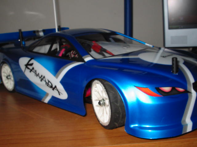

predefinito il mio tesssoro!!
cosa ne dite?

predefinito Re:il mio tesssoro!!
Un consiglio : ai due poli della batteria salda due spinette corally femmine (tubini) e nei cavi del regolatore che vanno alla batteria due corally maschi. I cavi che da regolatore vanno al motore li saldi direttamente sul motore.
Togli quelle spinette deans e accorcia i cavi allo stretto necessario (con un pelo di margine) così avrai meno dispersione di corrente e meno surriscaldamento.

hai ragione anche tu, infatti me lo dicono tutti, li tengo cosi' per comodità perchè il motore lo cambio spesso e volentieri invece per le batterie tengo quelle perchè ho paura di confondermi e invertire i cavi

Alla lunga vedrai che non ti sarà scomodo dare un punto di saldatura ma guadagnerai in tutto il resto. Va fatto

Ti consiglio di saldare i connettori corraly nei due poli delle batterie lievente disassati in modo tale che non vadano mai in contatto con il carbonio, e così facendo avrai sempre il positivo posizionato anteriormente al modello e dietro il negativo (ovviamente in tal modo non puoi sbagliarti in quanto le batterie nell'altro senso non si incastrano nel telaio).
Visto come hai posizionato il regolatore se tieni il positivo anteriormente avrai un cavo lungo, il negativo invece lo tieni di misura in modo tale che non possa raggiungere le cella anteriore.
Riassumendo avrai le batterie con una posizione obbligata e i cavi obbligati a quella posizione in modo tale da non rischiare inversioni di polarità.
