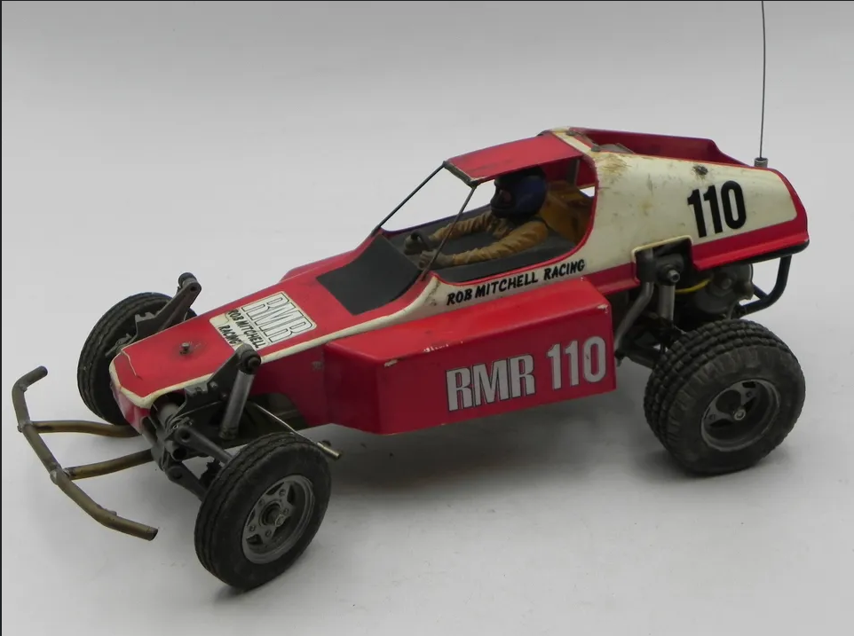

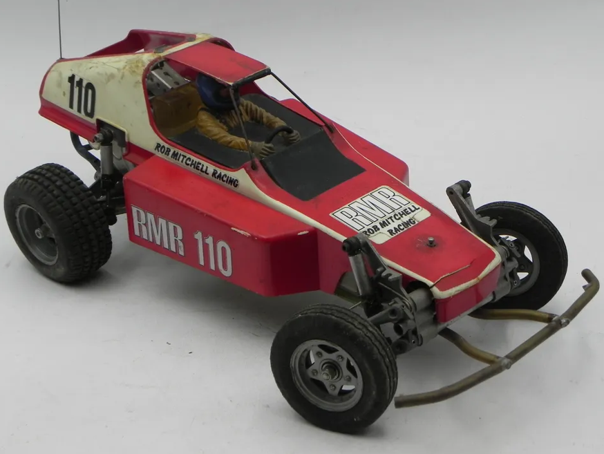

Nello scorrere nel web a un certo punto ho trovato questo modello in vendita
Il prezzo non era esorbitante e mi solleticava l'idea di restaurare il Buggy dopo aver fatto il maggiolino e il Ford F150.
Il telaio non sembra messo male, c'è solo il paraurti anteriore che mi lascia perplesso perchè è stato costruito dal precedente proprietario
Sembra anche ben fatto, ma dovrei avere un set nuovo del paraurti originale degli anni 80
La carrozzeria sembra completa e presenta tagli e rotture, ma niente che non sia alla mia portata come riparazione
Tamiya Rought Rider Mk2 modello 58015-_1.jpeg.jpg   Tamiya Rought Rider Mk2 modello 58015-screenshot-2026-09-23-144113.png   Tamiya Rought Rider Mk2 modello 58015-screenshot-2026-09-23-144150.png
Tamiya Rought Rider Mk2 modello 58015-screenshot-2026-09-23-144219.png   Tamiya Rought Rider Mk2 modello 58015-screenshot-2026-09-23-144303.png   Tamiya Rought Rider Mk2 modello 58015-screenshot-2026-09-23-144241.png
Tamiya Rought Rider Mk2 modello 58015-screenshot-2026-09-23-144351.png   Tamiya Rought Rider Mk2 modello 58015-screenshot-2026-09-23-144412.png   Tamiya Rought Rider Mk2 modello 58015-screenshot-2026-09-23-144433.png

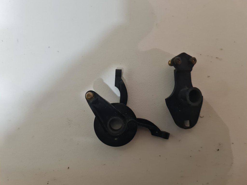

Terminata la fase di pulizia delle parti posso dire che mi trovo davanti a un telaio Mk2
–i bracci delle sospensioni anteriori sono spessi
–le torri delle sospensioni hanno il blocco delle molle presente nella fusione
–i bracci inferiori delle sospensioni posteriori presentano lo spazio per il secondo cuscinetto interno
– i due semi gusci in metallo che formano la scatola degli ingranaggi hanno una forma diversa nella parte posteriore in basso

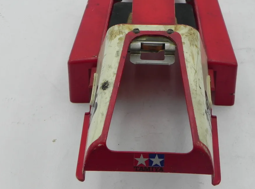

Adesso prendiamo in mano la carrozzeria che è veramente semplice, sicuramente è lontana dalla forma e dai particolari della carrozzeria del maggiolino o del Ford F150.
Le rotture sono tante e tutte evidenti

La prima parte che voglio riparare è il pezzo sopra al pilota dove si innesta il tetto dell'abitacolo
E' presente la parte originale che deve essere solo saldata nuovamente alla carrozzeria
Uso una soluzione di acetone e ABS abbastanza liquida in modo tale che posso applicarla con il pennello
Il pennello permette di spandere lungo le due linee di rottura la soluzione
La applico sia sulla superficie della carrozzeria sia sulla superficie del pezzo rotto
Uso del nastro adesivo da carrozziere per tenere in posizione la parte rotta e la carrozzeria
Aspetto 24 ore dopo aver unito le parti per verificare che si siano saldate bene insieme

La parte mancante la ritaglio dal cielo dell'abitacolo usando come dima la carrozzeria stessa
Per unire la parte mancante alla carrozzeria uso sempre la stessa tecnica: la soluzione di acetone e ABS
Per riparare la crepa uso uno soluzione molto liquida di acetone e ABS che applico con il pennello lungo la linea di frattura
Applico anche una decina di mani aspettando un ora tra una mano e altra....
Acetone penetra nella frattura e ABS aiuta a saldarla
