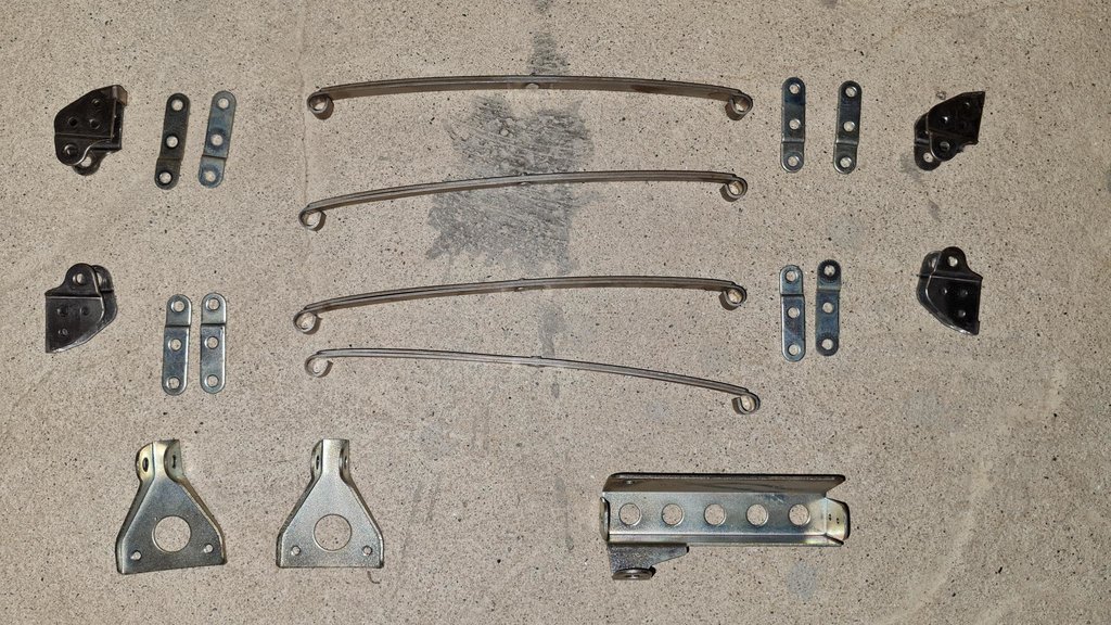

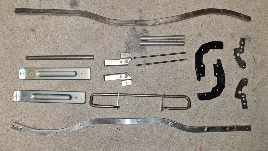

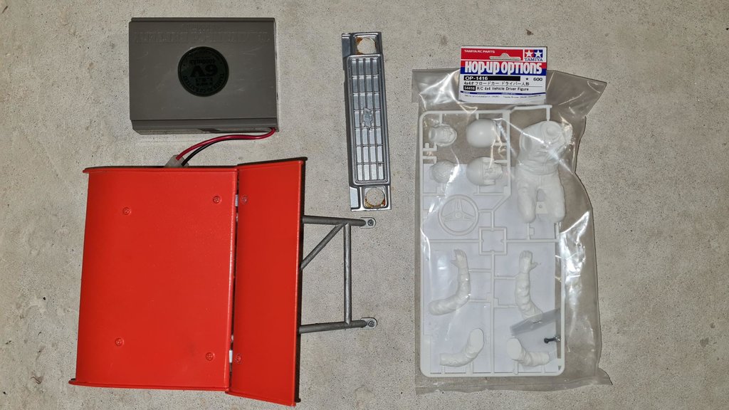

Ho diviso i pezzi in base alla tipologia:
assali anteriore
  • e posteriore, leverismi, traverse, perni in metallo
  • scatola elettronica con leverismi, regolatore di velocitò del 58058 che è un accessorio per 58029, regolatore di velocità meccanico del 58029
  • roll bar con alettone, griglia frontale e pilotino
alcune note:
  • alettone e roll bar sono arrivati dalla America insieme alla versione in alluminio che ripongo sugli scaffali anche se ammetto che è veramente ben fatta. A parte il colore errato, queste parti sono perfettamente conservate ed integre

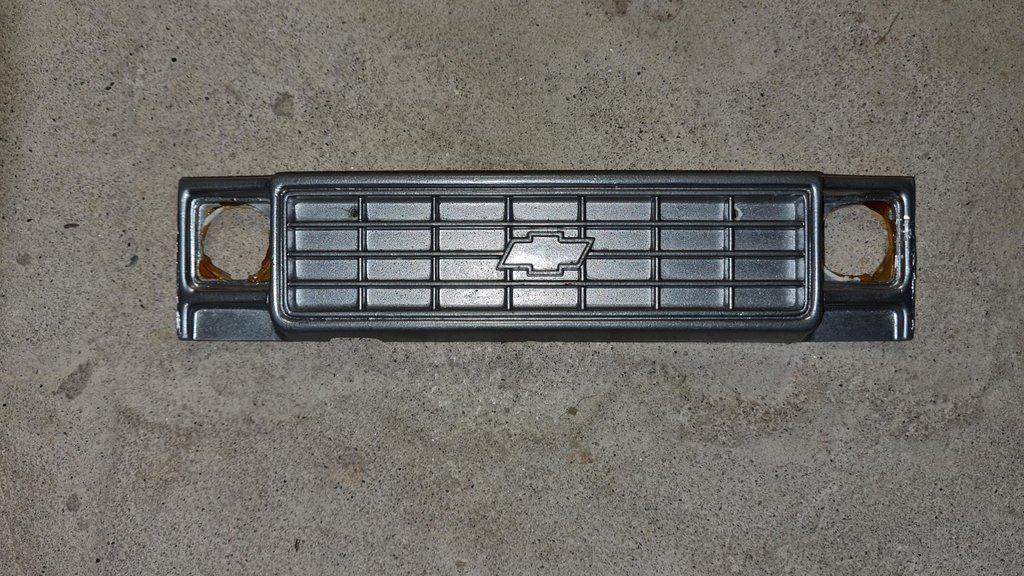

  • la griglia frontale è la parte messa peggio: ci sono due fori per le luci (come sul Bruiser e Mountaineer) e mancano le due piastre laterali per bloccare le viti. In base alla mia esperienza e ai miei precedenti lavori, questa parte si può riportare a una condizione pari al nuovo appena uscito di fabbrica

Per prima cosa ho completamente disassemblato il modello:
  • Le viti, dati e bulloni si svitano senza applicare alcuna forza. Le viti si possono svitare appoggiando il dito sulla testa e girando...
  • Le parti in metallo presso fuse presentano ancora la bavetta dovuto al processo di costruzione
  • Le parti in movimenti sono nuove e prive di olio
Tutto conferma che questo modello non ha mai girato e vi allego tutte le foto possibili per permettervi di giudicare da soli lo stato di ogni singolo pezzi: sono tutti nuovi e senza graffi

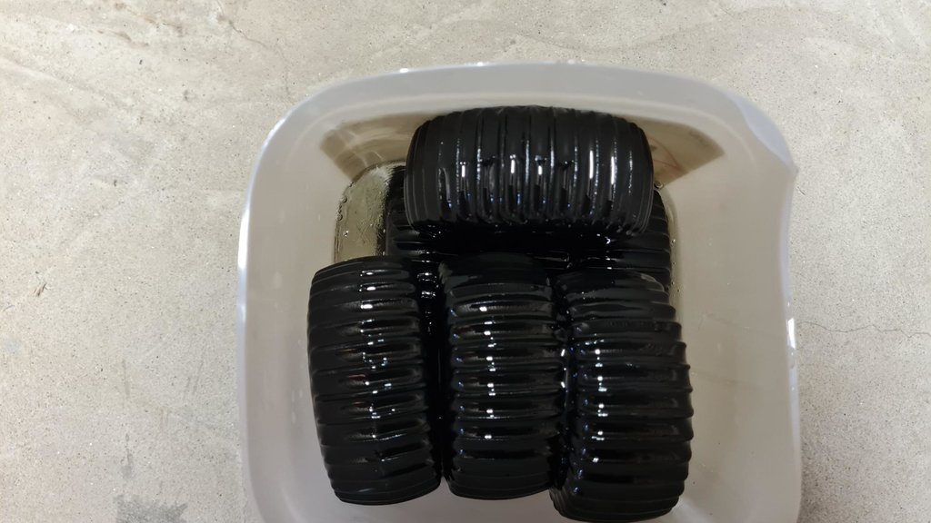

Le parti in gomma hanno subito lo scorre del tempo
Ho seguito la solita procedura per rigenerarle, qui trovate un articolo che spiega come procedo per riportare le parti in gomma al nuovo
Ho trovato 4 gomme nuove mai usate, ma dell'epoca che sostituiranno le gomme installate sul modello; solo perchè la spalla di queste gomme è leggermente crepata probabilmente a causa del tempo trascorso dal modello fermo da qualche parte appoggiato sulle ruote
Le gomme non si sono ovalizzate perchè ci sono gli inserti in gomma e plastica che non le fanno deformare
Questi 4+4 pezzi sono perfetti, come lo sono i cerchioni in metallo
Le gomme originali le tratto comunque in questo modo le rigenero anche perchè sono coperte da uno strato di polvere incredibile
Nel trattare le 4 gomme, approfitto per trattare anche il cilindro copri motore che sfortunatamente è stato diviso in due parti:
  1. la parte anteriore protegge i cavi
  2. la parte posteriore protegge la giunzione tra motore e cambio
Era una modifica che molti facevano all'epoca

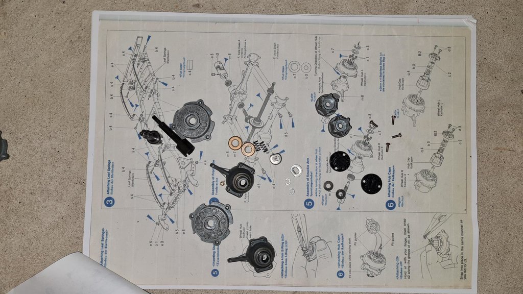

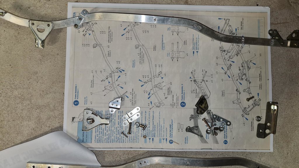

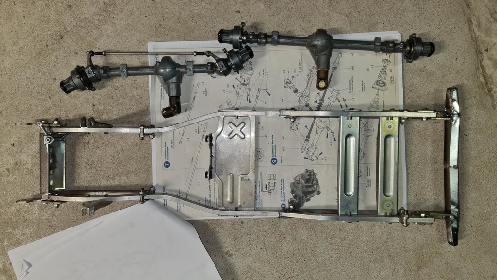

Prima di passare alla carrozzeria ho deciso di concentrarmi sul telaio per terminarlo.
Ho lavato con acqua e sapone tutte le parti in metallo del telaio.
L'obiettivo è non togliere la patina del tempo, ma togliere lo strato di polvere che si è accumulata. Il modello ha 40 anni o più quindi non voglio che sembri prodotto ieri....
Dopo il lavaggio ho passato una mano sottile di cera per proteggere le parti in metallo dal contatto con ossigeno, la cera forma un sottile film
Tutte le parti sono nuove ed è facile assemblarle tra di loro
La minuteria e viteria è nuova e non ho riscontrato nessun problema
Sinceramente è come assemblare un modello appena uscito dalla scatola, non sono abituato; ma il telaio si monta in poco tempo
Ho posto tantissima attenzione per montarlo al meglio senza forzare in nessun modo le parti: il modello non verrà utilizzato per fare neanche un metro; verrà solo messo su uno scaffale

Andiamo avanti con assemblare il telaio.
Gli assali del modello 3 Speed sono veramente simili a quelli della famiglia Bruiser, ma non sono intercambiabili
La differenza maggiore è il sistema del mozzo delle ruote, ma anche gli anelli e i cuscinetti sono diversi tra le due famiglie
Per questo restauro le parti sono tutte nuove, ripeto quanto scritto più volte: nessun danno, segno di usura, grasso ....
Continuo a convincermi che questo modello era da esposizione e poi è stato cannibalizzato. Oppure è stato iniziato, ma mai finito

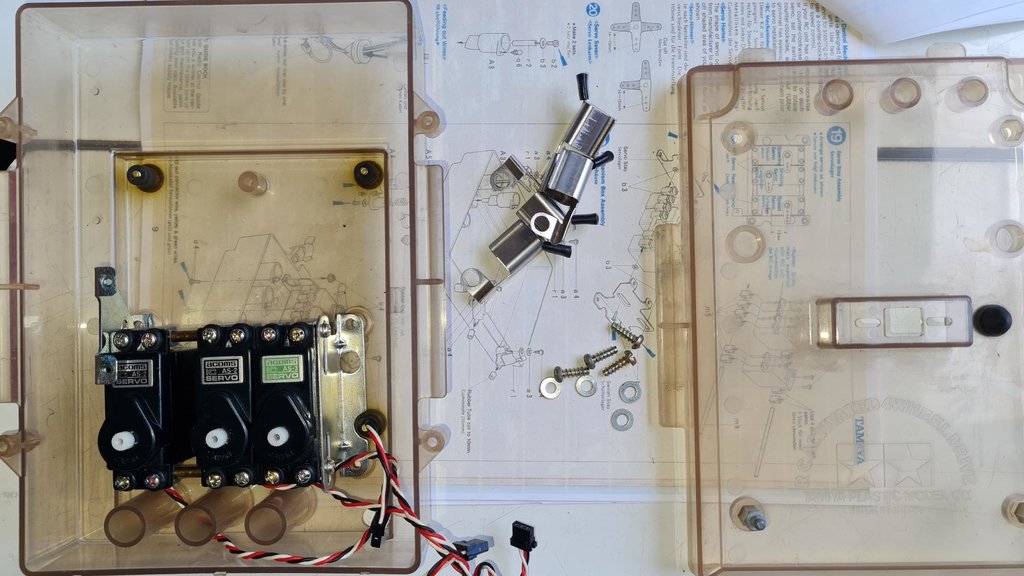

Adesso passo all'installazione della elettronica.
Elettronica è installata all'interno di una scatola in plastica trasparente che riprende il concetto del Sand Socher.
In questo caso la forma è quella di un parallelepipedo, ma ingegnerizzazione è più complessa perchè ci sono leverismi per evitare che acqua passa da fuori a dentro
All'interno della scatola trova spazio
  • i 3 servo,
  • il regolatore meccanico,
  • ricevente,
  • batterie per elettronica e
  • batteria da 6 V per motore
Anche se ho trovato il regolatore della velocità esterno installato sul 58028 Toyota 4x4 Pick Up, ho deciso di installare quello con la doppia resistenza perchè è quello previsto dalla fabbrica. Il modello più grosso ed evoluto del Toyota era un accessorio
Originariamente il Blazer è nato per sopperire ad alcune carenze tecniche del Toyota (instabilità e scarsa manovrabilità che è stata corretta inserendo 4 ruote diverse con inserto interno) e per ridurre i costi (hanno sostituito il regolatore meccanico sviluppato per il toyota inserendone uno in uso in altri modelli e più economico)
Commercialmente ha avuto meno successo con il risultato che il modello economico oggi vale di più
Ora il telaio è pronto per ricevere in matrimonio la carrozzeria

E' ora di passare alla carrozzeria.
Le foto dei pezzi disponibili mostra il particolare che è messo peggio: la griglia anteriore
Per ridurre i costi, Tamiya ha semplificato nel Blazing la carrozzeria rispetto a quella del Toyota 4x4 .
Non è previsto il parabrezza con i vetri dell'abitacolo, la carrozzeria è in un unico pezzo e la griglia anteriore non ha i fori per le luci ed è in un unico pezzo.
Il precedente proprietario precedente della griglia ha praticato due fori per le luci....
Oggi non mi sembra una ottima idea ma a suo tempo probabilmente deve essere sembrato intelligente

Cerco sempre di portare avanti le varie fasi del lavoro in parallelo sfruttando i tempo morti di un lavoro per continuarne un altro.
La vernice della carrozzeria e dell'alettone con roll bar è veramente in ottimo stato
Non lo faccio quasi mai, ma questa volta ho deciso che uso la vernice precedente come fondo
La procedura corretta sarebbe sverniciare, passare il fondo e la nuova vernice.
Però le condizioni dei pezzi mi ha convinto a non sverniciare
Per queste parti ho usato tutte vernici spray
  • nero per la carrozzeria
  • nero opaco per il roll bar
  • grigio per i due alettoni
nell'ultima immagine si vede il risultato finale
