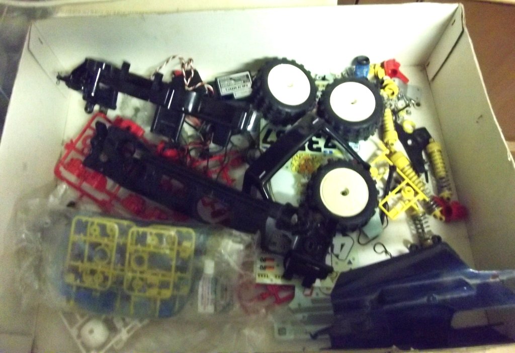

Presa anni fa , abbandonata in cantina da anni in pessime condizioni, con scatola originale....con all'interno ricambi ed elettronica...
Tamiya Hot Shot-dscf0367.jpg   Tamiya Hot Shot-dscf0352.jpg   Tamiya Hot Shot-dscf0357.jpg
Tamiya Hot Shot-dscf0368.jpg   Tamiya Hot Shot-dscf0369.jpg   Tamiya Hot Shot-dscf0370.jpg

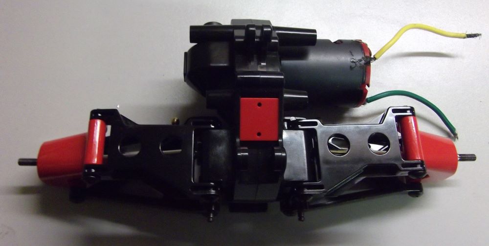

Anche qui...smontaggio del modello, lavaggio e lucidatura pezzi in alluminio, ho dovuto sostituire alcuni pezzi....
Tamiya Hot Shot-20150101_211828.jpg   Tamiya Hot Shot-20150101_214001.jpg   Tamiya Hot Shot-dscf0431.jpg
Tamiya Hot Shot-dscf0437.jpg   Tamiya Hot Shot-dscf0441.jpg   Tamiya Hot Shot-dscf0442.jpg

Sei bravissimo con i tuoi lavori ma perché nel frattempo che li pubblichi non spieghi più nel dettaglio cosa hai dovuto fare per ripristinarli e che metodi/ materiali hai usato?
Così oltre a non sembrare un album fotografico potresti aiutare persone meno esperte che sono intente in riparazioni di mezzi simili
Vecchio 15-01-24, 06:51 PM   #5
residenza: Vigevano
Messaggi: 62
luca34 inizia ad ingranare.
Grazie mille Litto97, cerchero' , nelle prossime auto che inserisco di spiegare meglio l'avanzamento dei lavori.
Per quanto riguarda i metodi o materiali che utilizzo provo a fare un riassunto:
Per quanto riguarda il lavaggio di plastiche e ingranaggi , utilizzo la lavatrice ad ultrasuoni con un liquido detergente ( normalmente Fulcron o HP12 della Mafra diluito con acqua), gli ingranaggi in plastica dei differenziali e della trasmissione invece li immergo per un paio di giorni con HP12 puro e poi li spazzolo con uno spazzolino per i denti con setole dure.
I cuscinetti e gli ingranaggi dei differenziali in zama li immergo nel WD40 almeno per una giornata poi asciugatura con straccio e soffiata con compressore.
Le plastiche se sono molto rovinate le carteggio con carta vetrata fine 200 o 300 ad acqua, dopo di che le rivernicio con uno smalto ad acqua nero opaco.
Le gomme se sono ancora belle e non crepate , dopo un bel lavaggio con acqua e detergente, le metto, da asciutte, in un sacchetto di plastica spruzzando all'interno il WD40 e le chiudo ermeticamente, dopo qualche giorno tornano morbide.
Per le parti in alluminio, mi piace lucidarle. Uso un tampone per lucidatura metalli da mettere sul trapano e della pasta lucidante.
