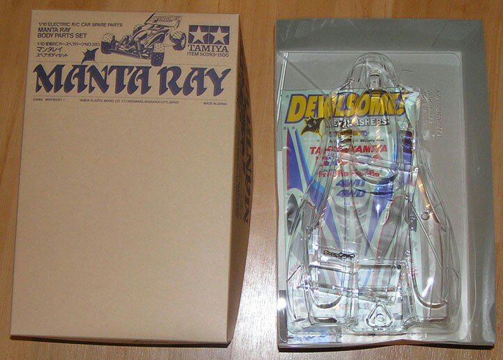

Il prezzo è il suo

Manta Ray è stata rieditata nel 2005 e poi a differenza ad esempio della hotshot è stata nuovamente tolta dalla produzione. I ricambi delle parti "dedicate" vanno a morire, non li ristampano a meno di una seconda re release ( come han fatto quest'anno per la boomerang del 2008). Però ci sono sempre le copie "clone" prodotte o da team blugroove in Canada ( negozio ebay) o da kamtec in inghilterra (questa senza alettone, anche come negozio ebay). Adesivi clone da MCI in Canada. Se vi potete accontentare... sennò come dico io, clone per clone molto più bella la versione TopForce. Dopo la riedizione di quest'anno si trovano anche le carrozzerie originali TF, oltre a quelle dei soliti stampatori.

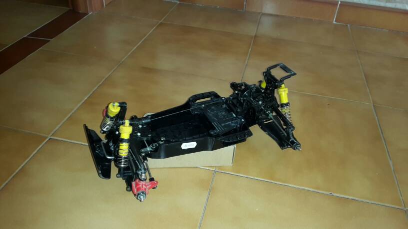

Ripristinata parte meccanica.. sostituito telaio corona dentata supporto motore.. pulizia totale ingrassata.. e sistemato ammo. . Ora monto elettronica e la provo con la scocca originale che nel frattempo ho dato una sistemata.. poi appena riesco scocca nuova ed alettone..
Tamiya Manta Ray-20171229_151805.jpgTamiya Manta Ray-20171229_152414.jpgTamiya Manta Ray-20171229_152420.jpg

Ma questa Manta Ray ha il ta 02 come telaio o il ta01?? Le uniche differenze che vedo sono i bracci sospensione più lunghi con conseguenti cardani, i castelli ammortizzatori e gli stessi ammortizzatori. Poi per il resto mi sembra tutto uguale casse differenziali, cardano trasmissione 4x4 vaschetta telaio. O mi sbaglio??

Ciao Rob, la meccanica di Manta Ray è il DF-01, lo stesso telaio che in versione FRP è in uso sul modello Top Force e in versione carbon sul Top Force Evolution.
I telai TA-01 e DF-01 sono uno figlio dell'altro. La versione onroad ha seguito di circa sei mesi quella offroad, ottobre 90 la Manta Ray (58087) e maggio 91 la Toyota Celica (58096). Il TA-02 arriverà un paio di anni dopo.
