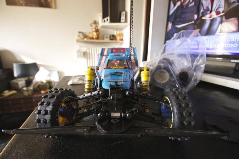

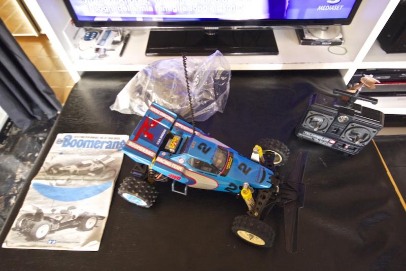

ciao! e grazie per la risposta! premetto che mi sono rincoglionito a 50 anni.... i fetenti amici mi hanno regalato una 1:10 on road a scoppio pochi mesi fa per il mio compleanno ed è partito l'embolo... per capirci, stufo di tirare la cordicella dello strappino ci ho messo su il Losi Ross star system.... se mi devo divertire ( questo è lo scopo principale) non vedo perchè devo passare la maggior parte del tempo a metterla in moto quando si spegne o quando finisce la benza..... ... poi sono arrivati altri fetenti e mi hanno fatto vedere le mini-z..... anche lì... mi sto organizzando..... in ultimo è arrivata in casa questa che era in qualche armadio di un altro amico che non usa più, però visto che è "antica" non volevo stravolgerla più di tanto, il vintage è bello e (credo) prenda anche un valore se tutto è originale, anche se non si pensa a vendere..... oggi l'ho provata, ho sostituito gli attacchi della batteria vecchia con dei deans e ci ho messo la mini batteria che uso per la messa in moto della on road, una lipo da 2000 mAh 30C 7,4V.... belin!! schizza come una lippa!!!!!!! il bec funziona, meno male, ora devo trovare una batteria che ben si adatti alla macchinina...... ma se trovo una lipo da 11.1V... quel motore la regge o si frigge???? credo sia un 540.... o cosa simile.....ho trovato sulla baia un esc da 320A per motori brushed a pochi soldi ( 13€ ) però se un domani si volesse riusarlo.... sarà solo su motori brushed...o sbaglio? e le ruote..... dove potrei trovare delle ruote idonee per quella tipologia?
ecco come si presenta.....
Tamiya Boomerang-img_8073.jpg   Tamiya Boomerang-img_8074.jpg   Tamiya Boomerang-img_8075.jpg
offshore non è in linea   Rispondi quotando

Brushed 320A a poco conosco solo un attrezzo venduto con più brand che vale poco più di quello che costa. Oggi va, domani chissà. Io lo uso in modalità crawler con un classe 540 come il tuo ma con motore da 65 spire, molto lento e riflessivo.
320A di picco, 45 nominali.
Per osare con quel modello varrebbe la pena di spendere qualcosa di più; io uso questo:
11 Turn brushed RC car speed controller
per spingere un 14T doppio, brushed.
oppure passa direttamente al brushless, per le meccanica che hai un motore 10.5 è più che sufficiente e ti permette di usare in sicurezza le batterie lipo. Diversamente devo attrezzarti con un cicalino "lipo saver" per evitare la scaricha eccessiva della batteria lipo.
Ora, oltre a non avere il lipo saver consumi parte della batteria in calore sulle resistenze del regolatore meccanico.
Il motore attuale dovrebbe essere la classica lattina tamiya 27T
