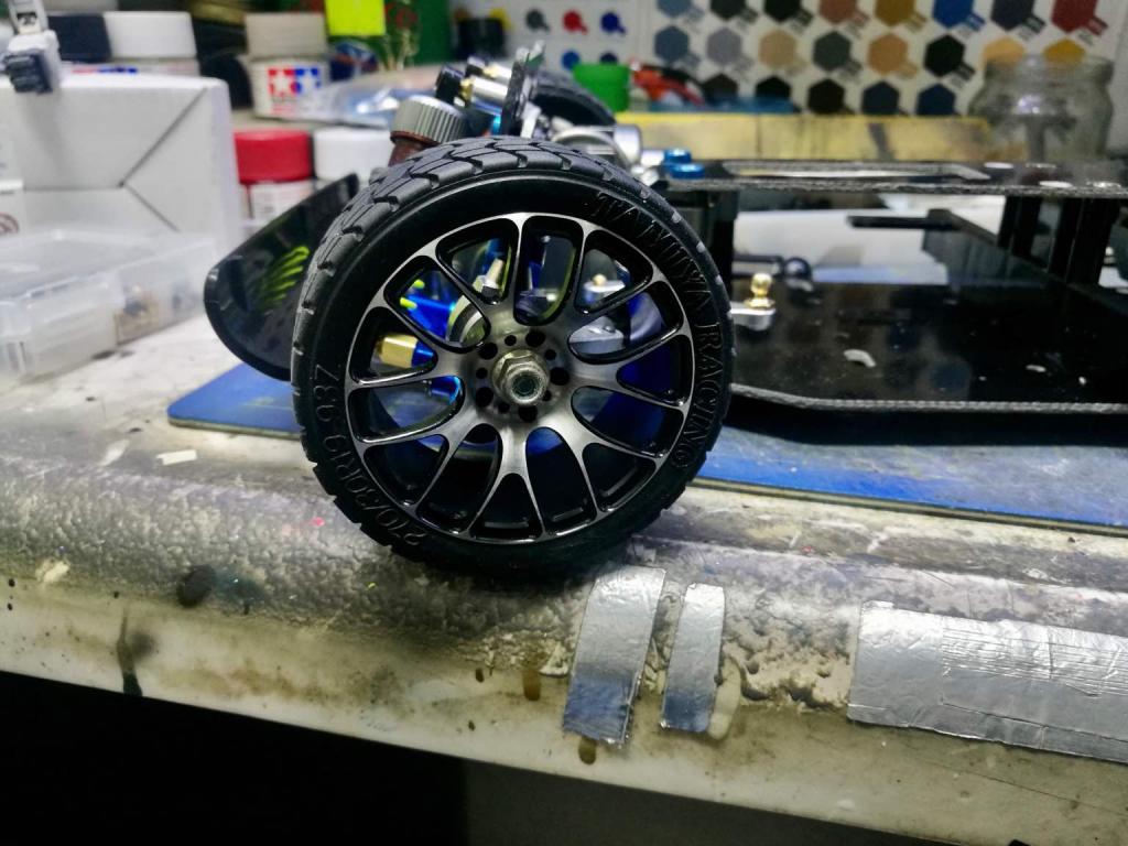

Step 12
ruote, paraurti anteriore, distanziatore posteriore
Ora monto ruote con cerchi in alluminio da esposizione

A guardarla, secondo me, con un treno di gomme adeguato, una buona combo brushless, e assetto regolato come si deve, darebbe del filo da torcere anche alle moderne. Ne sono sicuro!!

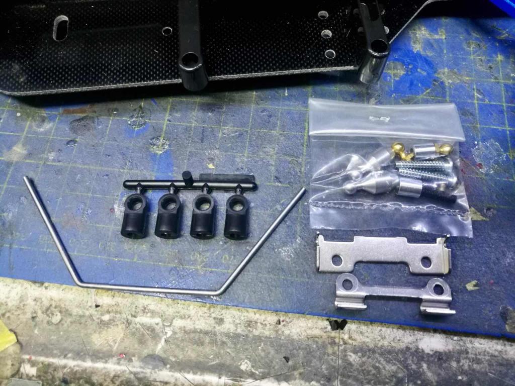

Uno degli hop-up che andavano per la maggiore in pista all’epoca era la barra anti rollio.
La ta-02 la aveva solo posteriormente ed io, seppur non con poche difficolta, sono riuscito a recuperarne una, poichè, a quanto pare, come per il telaio in carbonio originale, anche questo ricambio è diventato quasi introvabile.
Ma passiamo al montaggio

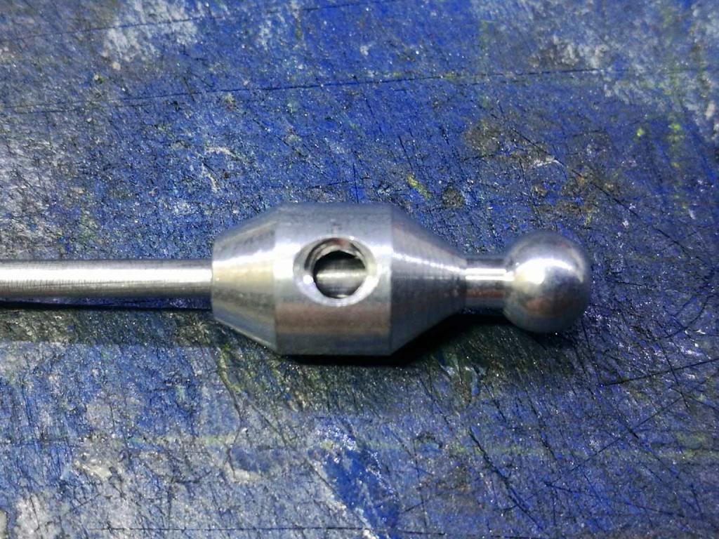

Per primo preparo la barra assemblando gli uniball alle due estremita

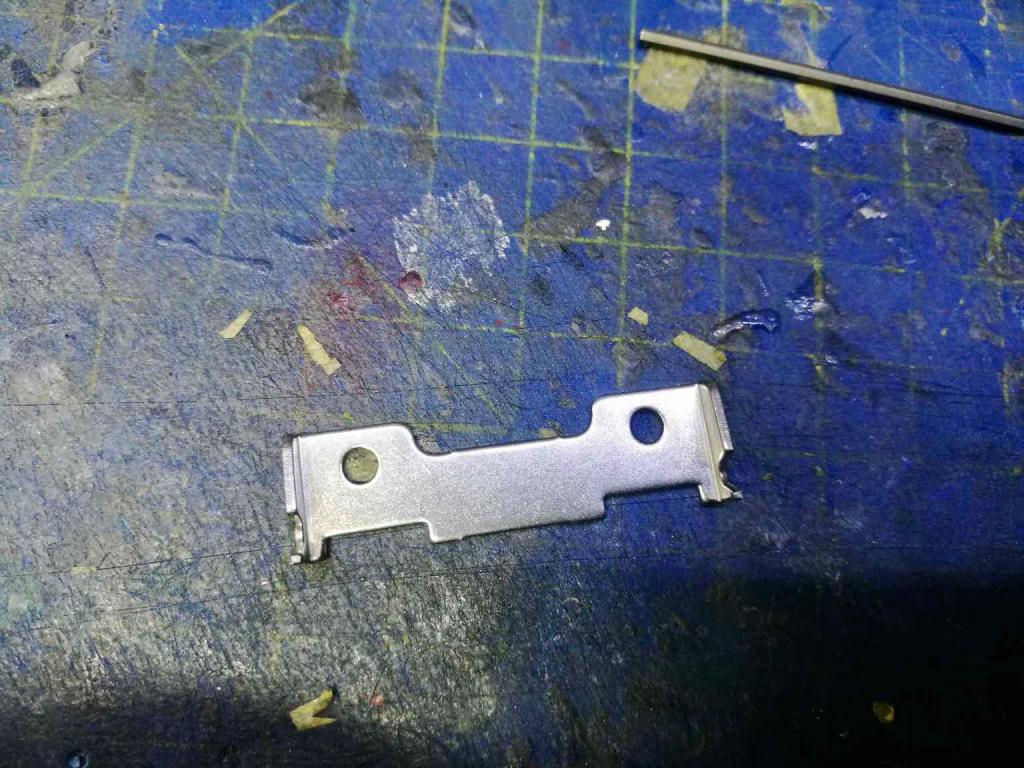

La piastra supporto della barra
E blocco tutto con le due viti

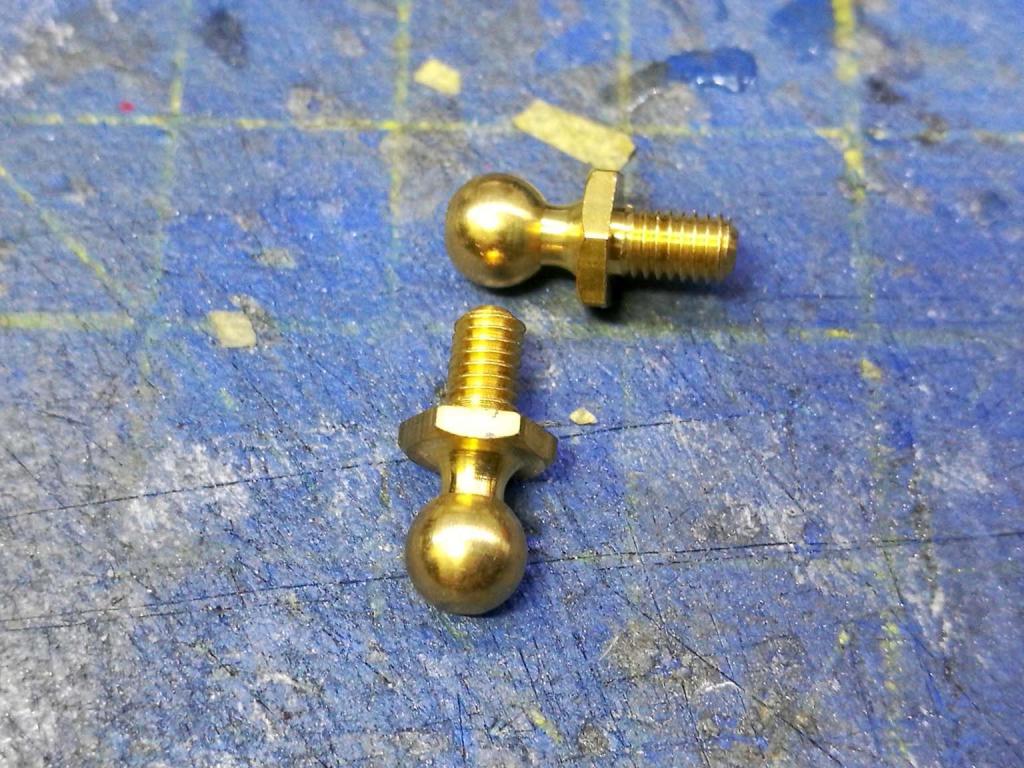

Passando sulla parte anteriore dei braccetti, ho montato i due uniball sull’unico foro presente
Quindi non rimane che da collegare gli uniball della barra con quelli dei braccetti con i due tiranti ed il gioco e fatto
