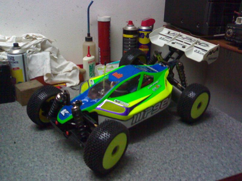

ciao a tutti! come promesso presento la mia macchina, ormai è qualche mese che ci giro e devo dire che ne sono molto soddisfatto
come elettronica ci ho montato un esc tekin rx8, prima con motore T8 2050kv, e adesso con 1900kv(a mio avviso il motore perfetto ), servo orion vortex digital 1409, e radio futaba 3gr 2,4ghz. per le lipo ho provato prima delle turnigy, ma mi ci sono trovato male, e ora giro con delle hyperion 4s 4200mah 45/90C.
Come assetto ho fatto diverse prove sulla pista dove giro, ma la cosa che mi ha dato maggiori benefici in curva è stata di cambiare gli oli dei differenziali, prima ho provato quelli di scatola 4-4-2, poi ho provato 7-5-2 ma non mi è piaciuta, ora giro con 12,5-7-2 e la macchina va perfetta, almeno per il mio stile di guida!
Allego qualche foto del mezzo e se qualcuno è interessato, illustrerò come mi sono attrezzato per raffreddare motore ed esc in questi mesi di caldo estivo!
Come inizio può bastare

le retine nelle prese d'aria sulla scocca erano già presenti? o sono after market?

il pro va benissimo anche su 1:8 come confermato da molti, e risparmi anche peso oltre ad avere il vantaggio dei sensori... e poi costa anche meno
