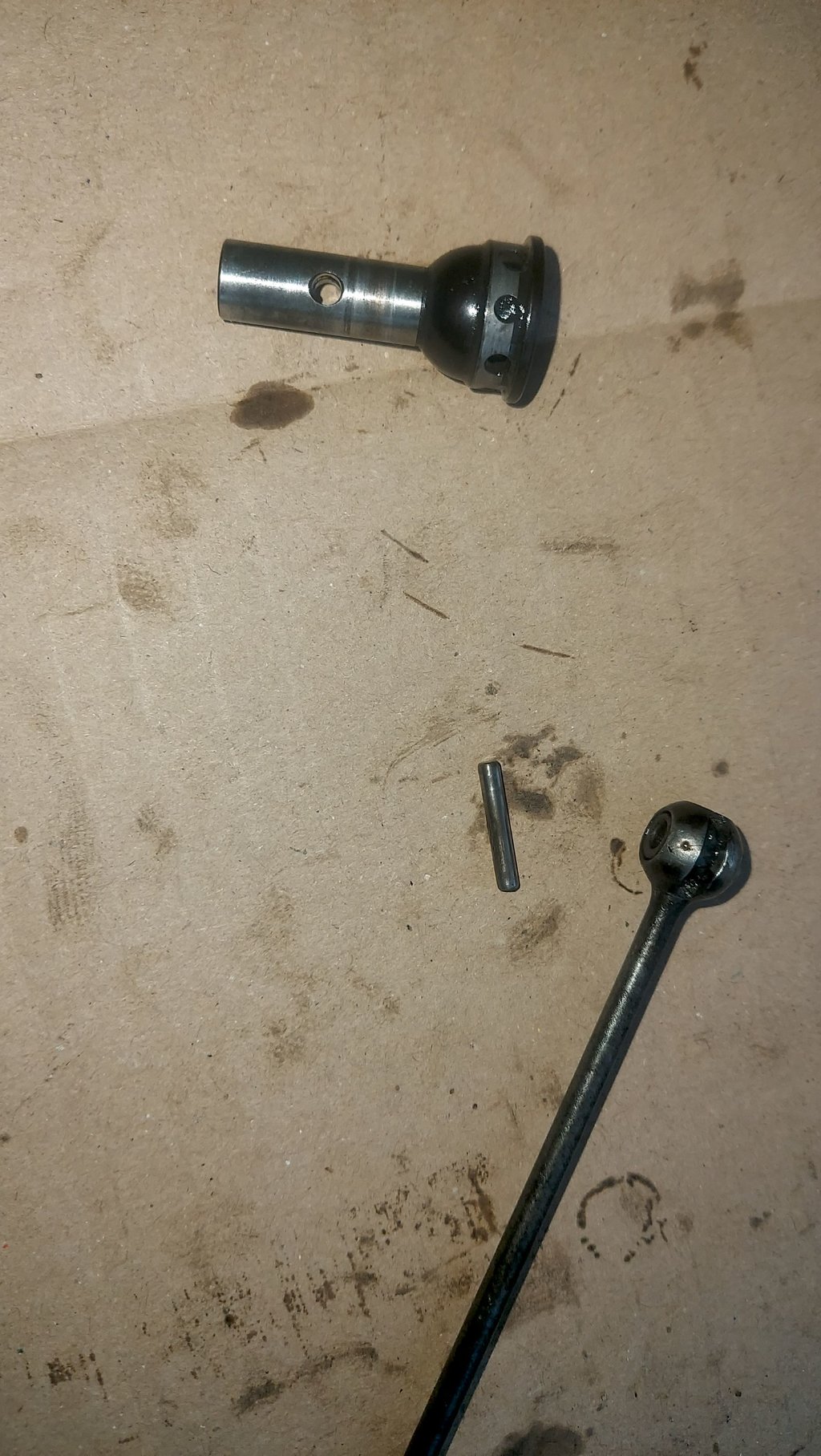

Oggi ho ricontattato il ragazzo che mi aveva venduto lo Zeus e nel frattempo ho smontato e rifatto tutto l'avantreno. Beh, senza il suo aiuto probabilmente non avrei mai risolto...e invece ce l'ho fatta!!!
Ci siamo messaggiati mezzo pomeriggio e anche lui mi ha fatto controllare tutto quello che mi avevate suggerito anche voi, finché non gli ho mostrato il video qui sotto:
davorello non è in linea   Rispondi quotando
Vecchio 06-01-26, 10:39 PM   #20
L'avatar di davorello
Registrato dal: Jan 2007
residenza: Cilavegna
Messaggi: 4,135
davorello inizia ad ingranare.
E lì mi dice: "Guarda che nell'omocinetico c'è un pernetto che si infila in un cilindretto forato e se è infilato male non riesce a fare il movimento rotatorio completo, ma è impossibile che io lo abbia rimontato male...".
Infatti non era stato lui, ma io! Io, dopo aver fatto pulizia, ho rimontato tutto infilando il famigerato pernetto nell'unico modo che a me sembrava logico...e invece no! Lo avevo infilato nel buco sbagliato (ehm, fate i bravi con i commenti ).
Smontato, reinserito leggendo bene le istruzioni e adesso tutto gira liscio come l'olio!
Morale della favola? Non fidatevi mai dei pernetti
Grazie a tutti per l'aiuto ed il supporto

Beh che era un semiasse però ci avevo indovinato
Ma per caso il bicchierino ha i fori per la spina a distanze diverse dal bordo?

Vi allego la pagina del manuale, così si capisce meglio.
Il cilindretto 330110 hai due lati con il foro passante e gli altri due con un'altra apertura. Quando l'ho inserito nel semiasse, ho messo il pernetto nei lati con l'apertura più larga e non in quelle con i suoi piccoli fori. Stupido io ovviamente! Era ovvio, ma chissà perchè non ci ho pensato...
Inviato dal mio SM-S938B utilizzando Tapatalk
Sì, in effetti il problema era proprio lì! Per le distanze, se ho inteso bene la tua domanda direi di no, è tutto simmetrico
