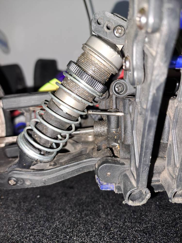

Salve, oggi ho messo 4 ammortizzatori big bore nella mia buggy 1/8 BSD presi di seconda mano, come vi sembrano? Consigli? Ho fatto bene? Sono buoni come marca vero? Secondo me Sono migliori di quelli che c'erano, che olio mi consigliate di usare? Non ritornano tanto bene, forse manca olio o vuole essere cambiato domani ci lavorerò, ma di norma dovrebbero tornare tutti i pistoni in "superficie" giusto? Allego le Foto Ammortizzatori big bore-20230413_203949.jpgAmmortizzatori big bore-20230413_204006.jpgAmmortizzatori big bore-20230413_204030.jpg

Quegli ammo lo ho già visti ma così ad occhio non ricordo la marca
Hai fatto bene?
Secondo me visto il modello avrei speso gli stessi soldi in olii e ci avrei provato a fare un assetto
Oppure risparmiati per qualcosa di migliore
Detto ciò controllerei che non tocchino sulle torrette e sui semiassi quando è appoggiata a terra e che non ci siano giochi sul occhiello che li tiene alle torrette
Oltre a quello c’è il fatto che tu usi il modello su asfalto quindi direi di stare un po’ più duro di olio ma bisogna anche capire che pistone hai dentro e come si comporterà il modello poi
Per il ritorno guarderei che molle hai su prima di tutto perché magari sono troppo morbide ( e qui si torna al fatto che gli mancherà tutto l’assetto decente per girare su asfalto ) oltre che magari un punto che blocca la loro corsa
Detto ciò il modello avrebbe bisogno di una bella pulita generale e noto che gli sta fiorendo parecchia ruggine in giro perciò sarebbe il caso di prendersene cura di più

Okey grazie, olio 700 va bene secondo te? Avanti e dietro? E il giusto lavoro degli ammortizzatori è quello di ritornare tutti in alto o che debbano restare un po' "scarichi" chiamiamolo così cioè che alzandola con la mano si alzino ancora o devono alzarsi da soli fino in alto?

Un modello deve avere sempre corsa negativa
Che sia un onroad o un off poco importa
Perciò si un ammo non deve essere esteso al 100% in condizioni di mezzo fermo ma deve potersi estendere un pochino
Così la gomma può copiare effettivamente le buche senza far muovere troppo il resto del modello
Per l’olio dipende tutto da che pistone c’è
In quanto diametro e numero di fori può renderlo troppo duro o lasciarlo lo stesso morbido per il tuo caso

Se gli ammo sono di seconda mano sarebbero da revisionare completamente controllando anche che gli steli siano dritti

Ma hai i cardani arrugginiti?
