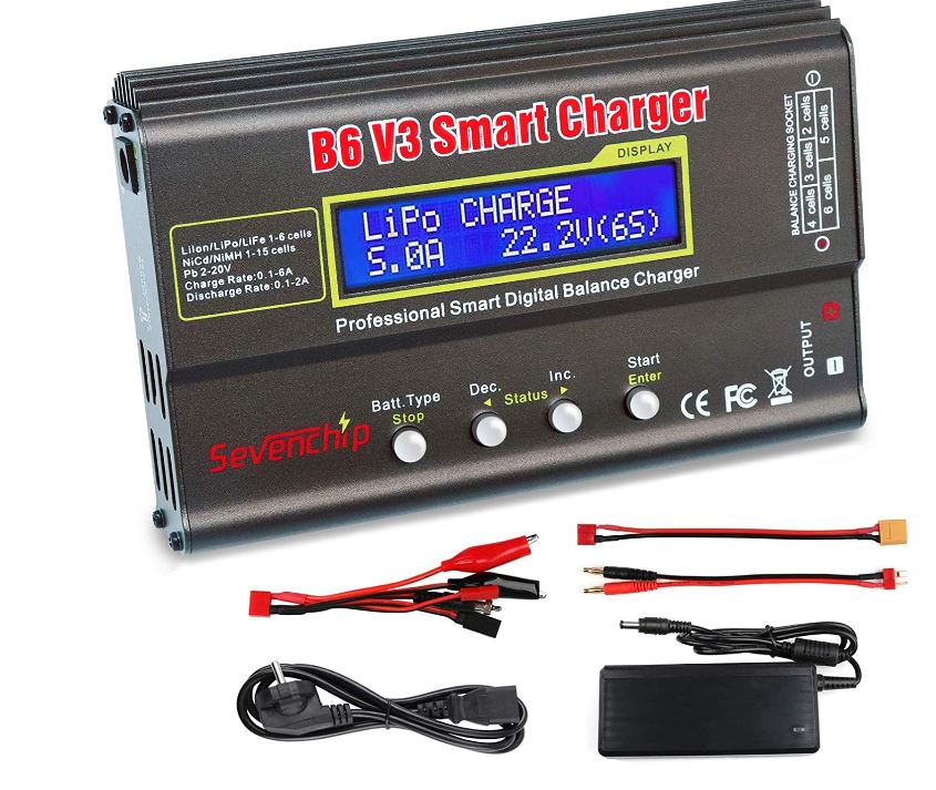

Grazie x ora ho preso questo sempre su AMAZON....per capire almeno se dipende dal caricabatterie..

Speriamo che sia originale che di cloni imax ne esistono una marea e non sai mai come sono
