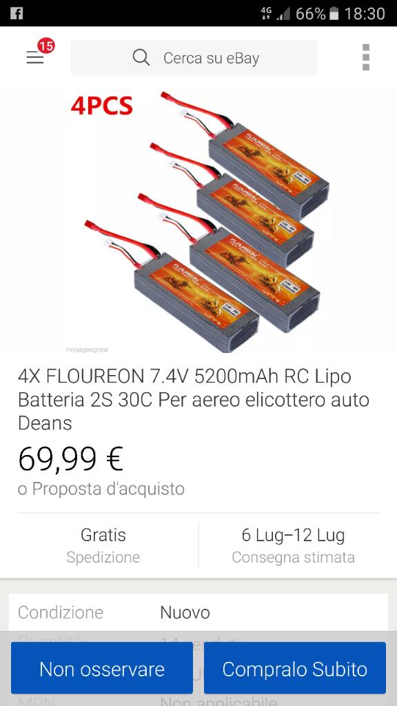

Salve a tutti volevo sapere se qualcuno mi saprebbe dire come mai alla mia auto elettrica scaldano i fili.. la macchina e supportata per 2 batterie lipo 7.4 v io ne uso una soltanto. Mica è dovuto da quello?? Grazie anticipatamente

ciao,
prima di tutto un consiglio.. nei titoli dei thread, cerca sempre di scrivere l'argomento di quello che stai chiedendo... e non con "salve"
per quanto riguarda il problema dei cavi può essere dovuto a diversi fattori, esempio:
- cavi sottodimensionati (i cavi hanno un diametro troppo piccolo rispetto alle tensioni in gioco)
- falsi contatti (saldature non eseguite correttamente, i falsi contatti fanno scaldare i conduttori)
- connettori (i connettori sono sottodimensionati e fanno da collo di bottiglia), in questo caso, oltre a scaldare i cavi, scaldano anche i connettori.
se ci dici marca e modello delle batterie, e fai qualche foto... ti possiamo aiutare meglio

A spanne, potrebbe essere che sottoalimentato necessiti di una maggiore corrente per muoversi. A quel punto i cavi non sono dimensionati all'uso e si surriscaldano. Potrebbe essere rischioso anche per la salute della batteria.
