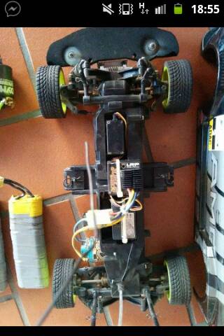

Sono indeciso sui due modelli
Il primo ho delle foto perché non conosco il modello e se mi potete aiutare sui componenti installati e sul tipo di telaio ti sarei grato
Per la rally ho già molti pareri
Ecco le foto
Info su scelta modello usato tamiya TL-01 o rally leggend-uploadfromtaptalk1415987958261.jpg   Info su scelta modello usato tamiya TL-01 o rally leggend-uploadfromtaptalk1415988005802.jpg   Info su scelta modello usato tamiya TL-01 o rally leggend-uploadfromtaptalk1415988030582.jpg
Info su scelta modello usato tamiya TL-01 o rally leggend-uploadfromtaptalk1415988048694.jpg

Tamiya 58296, telaio TL01LA.
elettronica entry level della seconda metà anni 90.

Non posso confrontare due modelli che non conosco, certo che un telaio con dodici anni sulle spalle non sarà meglio di uno molto più recente. Auto ed elettronica anzianotta. La combo brushed di LRP in origine prevedeva anche il CB rapido 4A a 12V e la batteria da 1700mAh. Il CB ancora ce l'ho in qualche cassetto, motore mi pare fosse un 23T e regolatore per massimo 23T... ma vado veramente a memoria.

Ok 6 stato di grande aiuto,più che altro lo spaccato della trasmissione mi ha fatto pensare,se non ha la coppia conica quanto sarà vecchia!?

La trasmissione a cascata di ingranaggi è abbastanza comune sui modelli di tamiya, anche più recenti.

Come modello non ricordo quanto fosse performance. L'ultima volta che l'ho provato con una combo brushless ( un po' spinta, lo so...) non andava dritta. Quando prendeva un sasso rallentava di colpo perchè i differenziali (morbidissimi) facevano slittare le ruote. È più un modello da cazzeggio "lento" non so se rendo l'idea...

Ma dove l han messo quel motore?cosa fanno come nelle macchine normali?oddio

il motore anteriore è usato nel drift per bilanciare i pesi... anche se qui tutti gli altri son stati posizionati a capocchia
