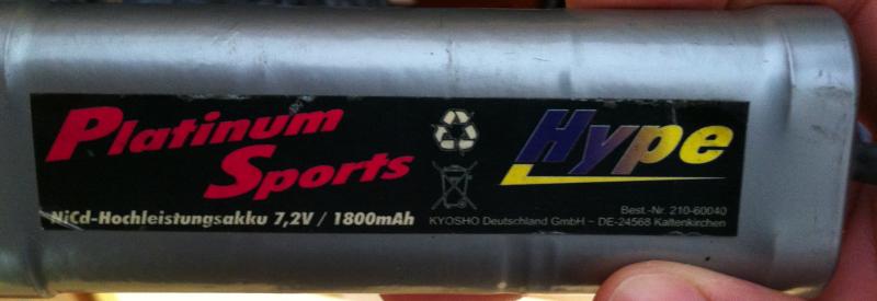

Ciao a tutti,
premetto che sono un neofita nel campo del modellismo elettrico , motivo per cui mi rivolgo a Voi esperti.
Mi hanno regalato un modello Kyosho montante il motore e la batteria di cui allego le foto.
Il motore nello specifico è Electric KYOSHO X-SPEED Stock Motor Hi-Speed, 23 triple spiral wire.
operating voltage: 7.2v - 8.4v
Il problema è che oltre 5 minuti non riesco a correre in quanto la carica dura poco e niente.
Mi sono quindi documentato, nel mio piccolo, ed ho scoperto che il motore non e "brushless" e la batteria non è "lipo".
Vi chiedo quindi, nei limiti di una certa spesa, con cosa mi conviene sostituirli?
In attesa di una Vs risposta vi saluto e vi ringrazio anticipatamente.
Rob
Sostituzione motore e batteria per modello 1:10-foto-1-1.jpg   Sostituzione motore e batteria per modello 1:10-foto-2-1.jpg

senza spendere molto,puoi iniziare a prendere una lipo 2s da 5000 in su con un carica batterie dedicato,migliori le prestazioni e la durata,poi potrai al limite cercare una combo brushless più in la se ti appassioni.

se dopo vorrai passare al brushless dovrai sostituire sia il regolatore che il motore,ma già con la lipo avrai un ottimo incremento nelle prestazioni.secondo me il passo successivo sarà quello di cambiare il modello dopo che lo avrai sfruttato per bene con la lipo se inizi a girare in pista.

Bene per il motore che hai. Male se poi in futuro cambi combo e modello.... Guarda su hobbyking in caso...
Se cambi motore con un brushless devi cambiare anche il regolatore (con uno per brushless) ed i pignoni probabilmente. Se vuoi stare basso, ti conviene vedere anche una combo hobbywing o cloni, col 9t come motore ed esc 35A (e saresti al limite per quel motore). Poi se decidi di continuare con un modello superiore, ti servono esc e motore (oltre che servo, altrimenti non fai le curve...) un po' più "degni di nota"

LA prima frase "Bene per il motore che hai. Male se poi in futuro cambi combo e modello.... Guarda su hobbyking in caso..." era inerente alla batteria
Se monti motori più prestazionali e giri in pista, rischi che la batteria duri poco (nel senso che "muore", non che si scarica) in quanto i motori da pista richiedono altro che 20C su 5000mA di scarica...

ti consiglierei di guardare su hobbyking, guardare modelli hardcase ed evitare le zippy, la prima ed unica esperianza avuta è stata brutta, si sono gonfiate quasi subito... punta su lipo turnigy, magari nanotech, e ti servirà anche un caricatore lipo... se vuoi cambiare esc e motore, un buon modello è lo speedpassion reventon s con motore competition v3s sensorless, offerto da rcmart a poco meno di 40€, ma non ricordo se spedizione gratuita, in ogni caso, il prezzo è veramente vantaggioso ma la tua macchina, che modello è? giusto per sapere se vale la pena fare queste modifiche o rischi di tritare tutto a prima sgasata, questi consigli te li ho dati perchè a quanto sembra dalle foto di motore e batteria che hai postato, è un modello abbastanza vecchio e non vale la pena consigliare componenti dalla potenza eccessiva...
