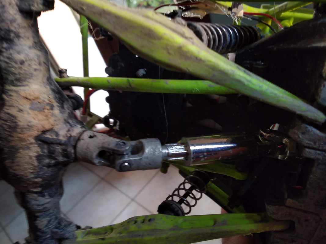

3. Il giunto dell'albero di trasmissione si è rotto forse a causa della maggior sollecitazione data dai differenziali bloccati.
Ho trovato su ebay un albero con giunto cardanico molto più grosso dell'originale. L'ho accorciato e montato.

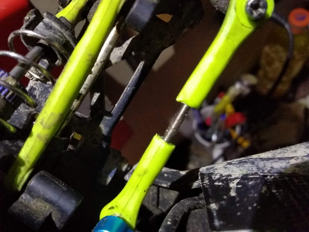

5. Con questo nuovo sterzo però, le ruote avevano una convergenza molto aperta. Allora ho modificato i braccetti di sterzo aggiungendo una barra filettata in modo da avere la convergenza regolabile.
https://i.postimg.cc/Znrw9cw1/IMG-20200312-191100.jpg
https://i.postimg.cc/7LWsjbCQ/IMG-20200312-202229.jpg
