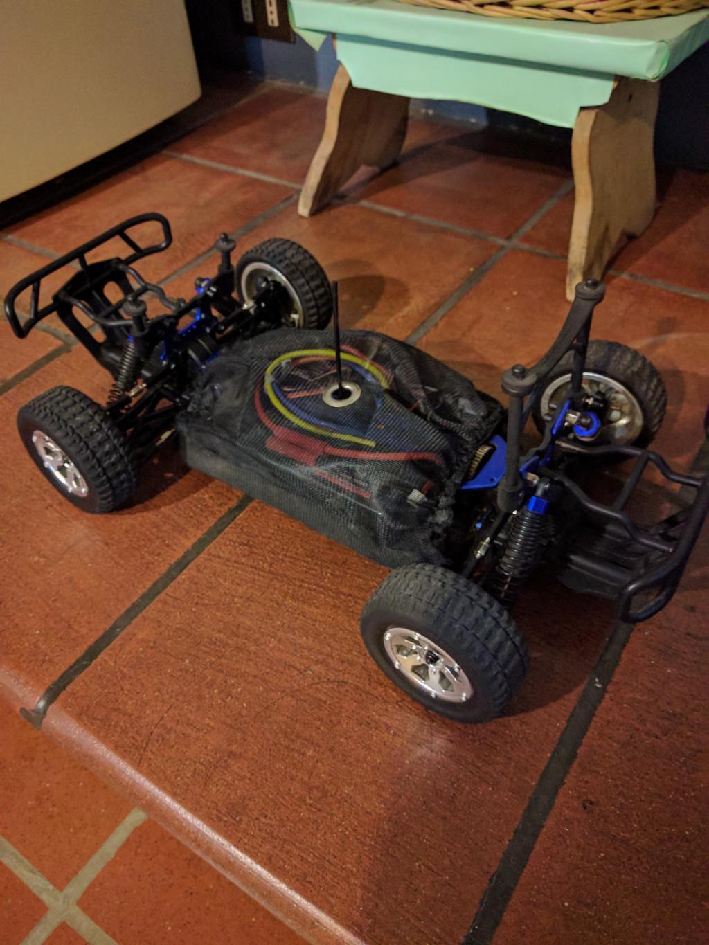

purtroppo stasera non riesco a pubblicare nessun video, perché stasera non rientro in tempo per poterlo fare.
In ogni caso invio qualche foto del mio modello compreso il dusty motor, che ho realizzato in casa con metodi da fai da te.
Anzi iniziando da questa penso di non aver speso nemmeno 5 euro.. in sostanza se vi può interessare dal primo market cinese, ho comprato un tubetto di loctite di qualsiasi marchio (bastava fosse a basso costo visto che dovevo fare un esperimento), una confezione di velcro, ed una tendina di quella a ventosa da sistemare sui vetri interni della vettura penso.
Dopo aver spalmato un po'di supercolla sui lati del telaio, ho applicato il velcro, lo stesso velcro l'ho sistemato sui bordi della tendina da auto opportunamente ritagliata (niente di troppo preciso o attento) e fatto attenzione che il buco della ventosa stesse proprio sull'antenna posizionata al centro del telaio.
Una volta che ho fatto questo, ho provato a sistemare la cover sul telaio vettura e come potete vedere dalle immagini il risultato ottenuto era quello sperato.
Lúnica aggiunta è stata quella di recarmi da un calzolaio e per due euro far aggiungere e cucire, un potente elastico alle estremità in modo da "chiudere" le due zone vicine al castello sospensioni differenziale e ridurre la possibilità che si introducano dei detriti.
Grazie ancora della pazienza e dei consigli, tuttavia ribadisco che anche da un controllo eseguito sulla corona che da moto all'albero di trasmissione tutto è ben ancorato e fermo.
E' proprio che il motore (non si sente più il classico "clang-clang-clang" tipico) sembra andare meno, fa girare le ruote piuttosto velocemente quando tutte e 4 le ruote sono alzate da terra, ma quando il modello è a terra la sua motricità e velocitá sono di molto inferiori e ridotte rispetto a prima.
La mia domanda era posta anche in questo senso, se fosse che il motore non risponde più come da principio, è possibile addurre che la "sabbiolina" (citata nella mail che ho ricevuto) possa essere una scusante per essere estranei ad una forma di garanzia?
Penso che forse o al massimo, abbia solo raccolto della polvere nient'altro oltre a questo.
