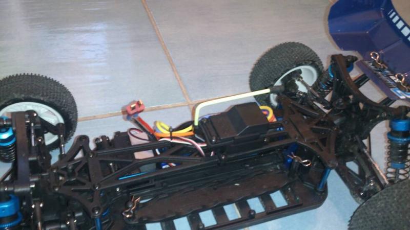

Ho fatto così che ne pensi???

ah che belle le Lrp s10 Blast <3 comunque tranquillo che non ne perdi ricezione, è il vantaggio delle radio a 2,4 ghz!

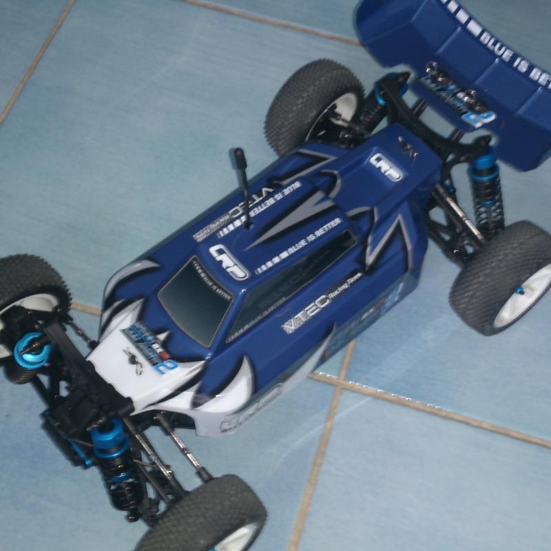

Eccola dopo il maltrattamento!!! Da lei gradito....
