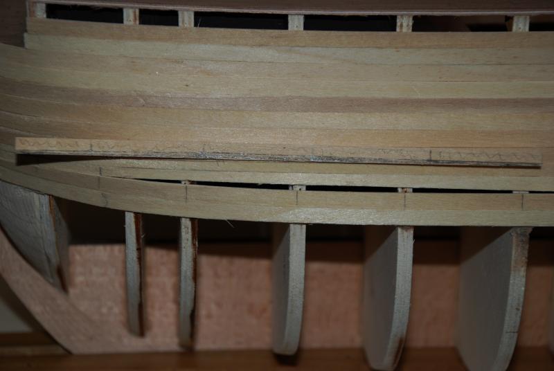

Ora, per rispondere ai "curiosi" posterò altre foto con l'esempio pratico di un listello tappabuchi realizzato sulla mia nave, ma prima, qualche spiegazione in merito al suo uso e costruzione.
Cercherò di spiegarmi al meglio.
In pratica è una morsa, formata da due profili di alluminio da 20x20mm e lunghi 400mm. (Io avevo quelli, e quelli ho usato, di fatto la lunghezza è sufficiente). Uno dei due profili è fissato con tre viti su un listello di legno che funge da base. Il secondo profilo in alluminio è connesso al primo tramite quattro bulloni con dadi. In questo modo possiamo aprire e chiudere a secondo del numero di listelli inseriti tra i profili.
Nella base in legno ci sono dei fori filettati con all'interno dei grani che fungono da "regoli" per la battuta del/dei Listello/i. Conoscendo quanto dover rastremare, segniamo una linea sul listello, lo posizioniamo nell'attrezzo facendo collimare la linea nella parte esterna dei due profili accoppiati, (sull'ultima foto del post precedente, si vedono dei segni blu ed una linea rossa sul listello); i grani serviranno a tenere il/i listello/i allineati alla superficie esterna, cosicché anche se faremo pressione con il pialletto o con il tampone di carta vetrata, i listelli non cambieranno posizione. In sostanza, la differenza, tra il mio attrezzo e quello di Tonino Virdis, sta nel fatto che io ho adoperato una superficie metallica anziché in legno, con il vantaggio di poter utilizzare con più sicurezza sia il pialletto che il tampone o il taglierino, senza danneggiare la superficie di rastrematura.
Spero di aver spiegato con chiarezza, se così non fosse, sono sicuramente disponibile a qualsiasi chiarimento.
Ciao, e... buon vento
Marco
Leggenda:
  1. Il listello disegnato e pronto da rastremare
  2. Il "buco" da tappare
  3. Il listello a confronto
  4. Il listello bloccato nell'attrezzo, pronto per essere piallato e carteggiato fino al piano in metallo
