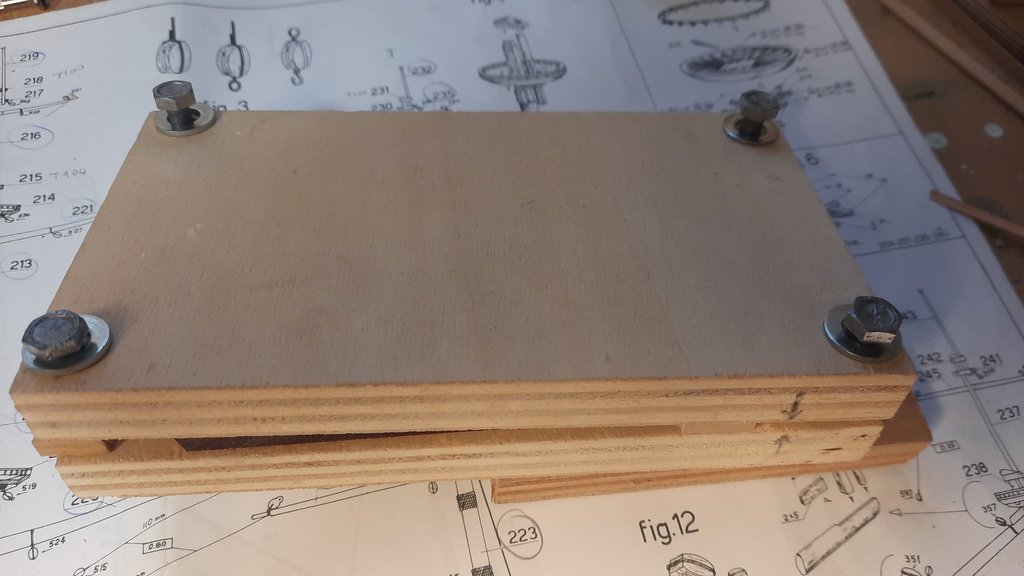

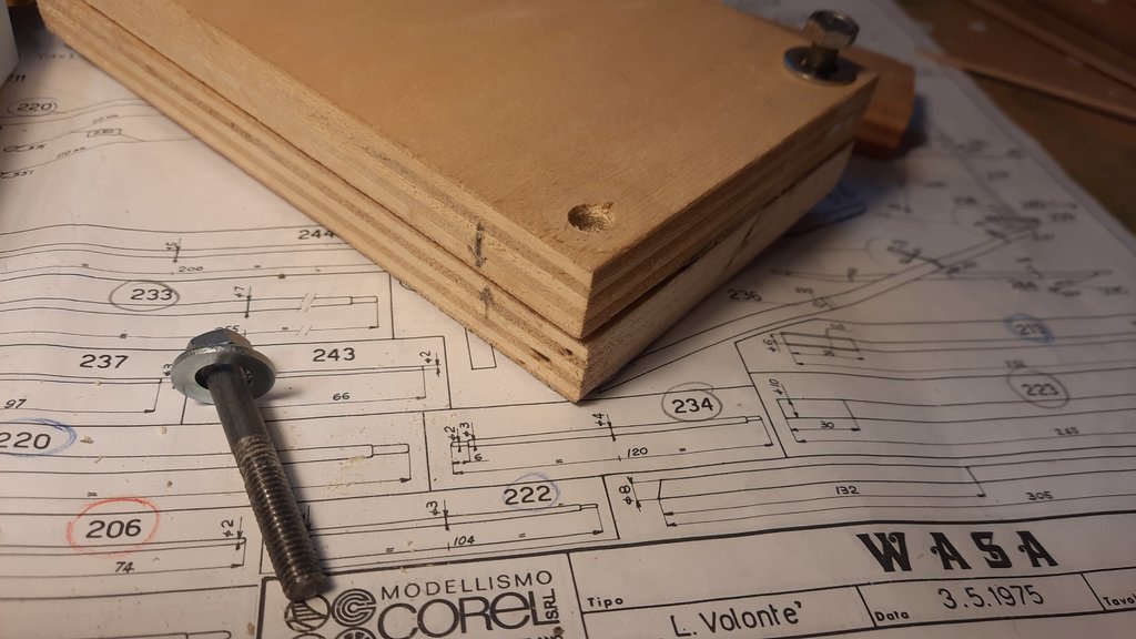

Salve a tutti,
Sto costruendo il Wasa e sono alle prese con l'alberatura.
Ho realizzato questo attrezzo per la rastrematura che, dopo alcune prove, sembra funzionare piuttosto bene.
Si tratta di due piccoli pannelli di multistrato (18x10x2,5 cm) bloccati con delle viti, inserite in delle filettature da legno.
Ho poi realizzato degli spessori di varie dimensioni (da 2 a 10 mm) che vanno inseriti tra i due pannelli.
Una volta strette le viti, il pennone o albero da rastremare viene inserito in un trapano e poi levigato tra le due facce interne sulle quali è stata incollata della carta vetrata (grana 100 o 120).
NOTE IMPORTANTI:
1) avere sempre un calibro per verificare le dimensioni sia del pezzo da realizzare che della distanza tra i due pannelli.
2) procedere GRADUALMENTE usando anche spessori da mezzo millimetro e andando a ridurre via via la distanza fino a raggiungere quella prevista
3) PROTEGGERE la parte che viene inserita nel mandrino del trapano avvolgendo dei pezzetti di listello da 1mm intorno al pennone e stringendo con del nastro carta
4) Farete un sacco di polvere di legno!!! Ma credo che ormai ci siamo abituati!
I risultati che ho ottenuto sono molto soddisfacenti
Se qualcuno vuole altri dettagli può ovviamente contattarmi in privato.

Ciao Carmine,
Ti ringrazio per l'apprezzamento.
In effetti ho preferito provare a costruire questo oggettino, proprio perchè mi è sorto il dubbio sulle mie effettive capacità di usare bene un tornio.
Proprio ieri ho finito tutti gli alberi e i pennoni del Wasa e ti garantisco che sono venuti bene.
L'unico inconveniente è che le sezioni di tondino più piccole (da 3 e 4 mm) sono quelle più soggette a rompersi, quindi conviene sempre avere una scorta.
Buon vento!

Non consiglio di fare così, a volte la rastrematura ha una differenza di 2 o 3 mm tra sommità e base dell'albero. Sembrano pochi ma non lo sono. Quando ho provato a forzare, il trapano ha rotto l'albero. Il mio consiglio è procedere gradualmente partendo da mezzo millimetro di differenza e andando poi ad aumentare.
