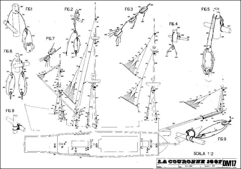

Convinto dalle argomentazioni validissime e dai rimproveri alle mie idee balzane (e leggendo il forum nn sono stato l'unico a essere rimbrottato..vedi drake1500 con il suo timone a ruota) ho deciso di cambiare l'alberatura della mia nave tornando all'originale, ovvero quella delle tavole della couronne del Lusci...
Certo avendo ancora poca esperienza ho dovuto rinunciare a tutti gli abbellimenti a poppa e a prua creando a fantasia una vetrata di poppa più semplice (e crearmi le colonnine a mano con il trapanino non è stato ugualmente facile)..ho eliminato gran parte dei cannoni e tutto il secondo ponte di batteria..vista così la chiglia sembra quella di un panciuto mercantile...
benissimo..ora mi tocca l'alberatura..stamattina mi sono messo all'opera ma non sulla nave in se ma sui progetti che avevo recuperato...calcolatrice alla mano ho stampato in A3 il disegno e ho efettuato alcune misure..ditemi se sbaglio
albero di maestra
dimensioni chiglia piano di costruzione = 3 cm (dal ponte alla falsa chiglia)
dimensioni fuso maggiore di maestra piano di costruzione = 8 cm (dal ponte alla testa di moro)
avendo queste proporzioni ho aggiunto le mie
dimensioni chiglia progetto = 6 cm (dal ponte alla falsa chglia (misurate con calibro anche in profontità da 5,2cm)
dimensioni fuso maggiore di maestra progetto = ?
ora con una semplice proporzione...
3:6 = 8:X quindi se non erro dovrebbe essere 16
quindi il fuso maggiore di maestra dovrebe essere nella realtà 16+6=22cm anzi 21,2
lo stesso ho fatto x l'albero gabbia e l'alberetto di controvelaccio...e lo stesso per gli alberi di mezzana e di trinchetto...
spero i calcoli siano giusti..
vorrei usare questo POST x la costruzione della mia alberatura...mi aiutate..mi rivolgo soprattutto ad Ammiraglio, francis drake, albatros..tutti quelli che da giorni sto tartassando e consultando...
PS IMPORTANTE...
che voi sappiate come posso rendere gli alberi della mia nave più scuri? e da quando è uso solito dipingere gli alberi e le teste di moro (solitamente di nero)?????
graxie..allego il progetto che ho usato x il calcolo delle dimensioni degli alberi

Per prima cosa se non ho letto male,le prime misure che hai messo,parlano di un fuso d'albero lungo 8 cm.Da qui sei passato a 21,2,quindi se non ho capito male aumentando la misura del foglio da A4 ad A3 hai aumentato la scala degli alberi!?! Giusto?
Attendo una tua risposta in modo da capire se ho capito

qui la scala non centra, o emglio centra ma ho usato quel foglio x fare le proporzioni...
se nel foglio l'albero era di mettiamo 2 cm e la chiglia 1 cm voleva dire che l'insieme era 3 cm e dal mio bastone lungo 1 metro dovevo tagliarci 3 centrimentri...quasto prescinteva poteva anche essere fatto su un foglio A2 (cioè due fogli A3) e la chiglia era 1 metro e il fuso maggiore 2 assieme avrebbero fatto 3 metri...
sostituendo a uno dei due dati il numero reale avrei avuot l'altro...no?
quindi mi ripeto se la chiglia era profonda 3 cm nel disegno e in realtà sei...quindi il doppio...se l'albero nel disegno era 8 cm nella realtà dovrebbe essere il doppio...!!!!giusto??
se raddoppiarri o diminuissi il valore della scala cosa cambierebbe
se mettiamo diminuissi la scala allora la mia chiglia reale resterebbe 2 e quella del progetto la faccio diventare !/2 vuol dire che per trovare la lunghezza del fuso dal ponte alla testa di moro dovrei moltiplicare non x due ma per 4...!!!
madò che casino..cmq ci sono..tagliati così gli alberi rendono molto bene le proporzioni con la chiglia..ora vado a comprare due coffe
un pò più grandi quando torno magari ti contatto ammiraglio..almeno ne parliamo di persona..

il fuso dell'albero di 21,2 è totale, contando anche quello che penetra all'interno della chiglia di 5,2 cm..quello che rimane fuori è di 16cm..ovvero quello che vedo dal ponte alla testa di moro
