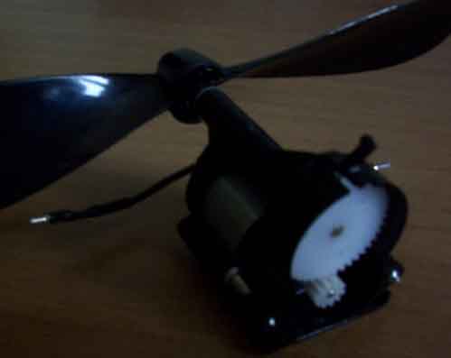

Purtroppo come vi ho detto c’è una rottura che non mi permette di provarlo, e nonostante il pezzo da sostituire sia piccolo e poco costoso, purtroppo è un pezzo fondamentale e forse anche difficilmente reperibile. Si tratta esattamente dell’ingranaggio piccolo (cerchiato in rosso nella foto) che collega il motore all’ingranaggio grande collegato all’elica. Vorrei sapere se questo pezzo è facilmente trovabile. So benissimo che sarà quasi impossibile trovarne uno esattamente uguale, per questo vi chiedo se a questo punto sia possibile cambiare sia l’ingranaggio piccolo e sia quello grande. Se tutto ciò è fattibile so anche che cambierebbe il rapporto tra i giri del motore e quelli dell’elica; ma questo non credo che sia importantissimo anche perché è mia intenzione sostituire la batteria prendendone una più performante e più duratura (ammesso che si possa fare, ma credo di si, giusto?)

foto 3

foto 4

Puoi sostituire tutto mettendo un 200 ridotto (il rapporto è da vedere)
Se ti rechi in un negozio di modellismo puoi prendere motore, riduzione e elica facendoti consigliare dal negoziante. Viene fuori il problema di gestione del variatore (se la manetta è regolabile, ma penso di si, avendo solo la deriva dovresti avere un secondo canale per la potenza del motore) Vedi se riesci a scoprire quanto assorbe il motore e prendine uno simile (sempre accoppiato al riduttore) la spesa è minima...
La batteria puoi sostituirla, ma non esagare e tieni sempre sotto controllo i pesi.
