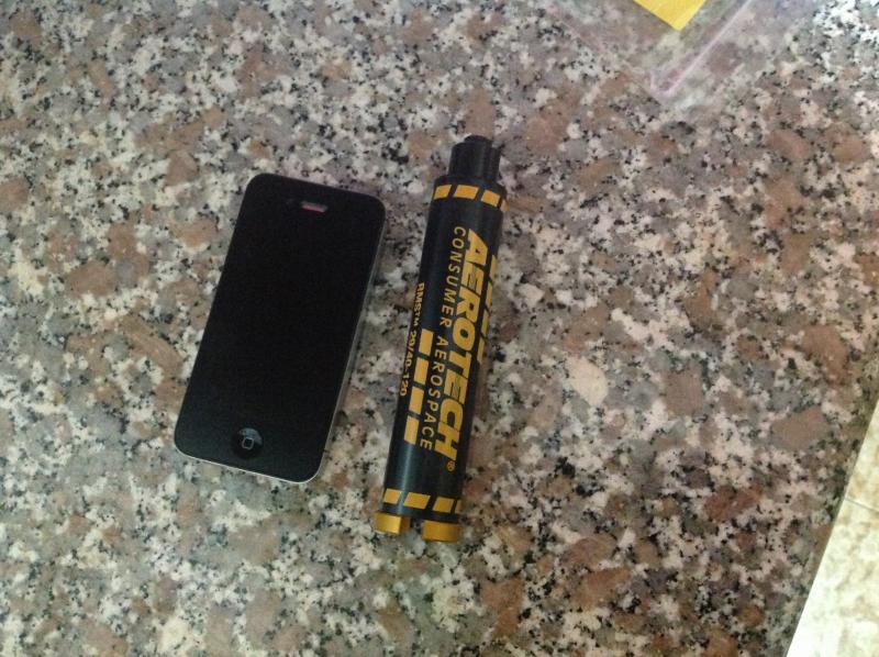

Dopo l'eccitazione del momento dopo aver ritirato il modello dal carrozziere per la verniciatura ecco la disperazione...
Ho pesato il modello e pesa ben 829grammi!!!!!
100grammi più del previsto!!
Evidentemente in verniciatura è stata applicata più vernice del previsto quindi è iniziata l'operazione DIETA DIMAGRANTE
Ahimè sono stato costretto a rimuovere l'apparato atto a rintracciare il modello dopo al volo e limare ogni eccesso.
Sono arrivato a 783 g e le operazioni proseguono.
Alby verrà utilizzato un motore commerciale ricaricabile al perclorato tipo F52 come quello che allego in foto.
L'ho messo accanto all'iPhone per avere una misura di riferimento
Ora però chiedo a voi un'aiuto, con cosa posso incollare del compensato avio sul PE?

Hai poca scelta se vuoi qualcosa che non ti molli a metà strada....... bicomponente epoxy 15 o 30 minuti.
Le ciano per balsa non sono abbastanza elastiche per le vibrazioni.
Ammazza che missile!
E quanta erba vuoi sbiancare con il perclorato di potassio?
Mi sa che hai bisogno di un radar per trovarlo...

Il propulsore ha un grano di carburante in resina composta acpc a base di perclorato per un peso complessivo del grain di 36,6g.
Secondo le simulazioni dato il peso,con un simile motore dovrebbe restare sotto i 250metri di quota
In origine era previsto che all'interno dell'ogiva fosse sistemato un cicalino controllato da una serie di interruttori al mercurio in modo da suonare quando il modello tocca terra e si sdraia.
Purtroppo per questioni di peso è stato tutto rimosso, e nonostante la dieta ho ancora problemi in quanto dovrebbe atterrare un po' troppo forte.... circa 7m/S
Marco10987 non è in linea   Rispondi quotando
