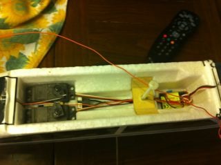

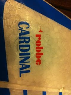

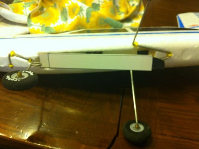

Ciao Ragazzi, mi sono avvicinato adesso all'aeromodellismo anche se ne sono sempre stato affascinato...
Un mio amico mi ha regalato quest'aereo(non só se è buono o meno ma mi ha detto di si) che peró è incompleto, e appunto con il vostro aiuto volevo acquistare i pezzi che mancano...
Riuscite a dirmi, in base alle foto che vi posto, cosa devo acquistare?
Mi manca ovviamente anche il telecomando...
Grazie mille a tutti e in particolare a chi mi aiuterà
P.s.Il motore elettrico c'è ed è nuovo...

ti servirebbe ali e piani di coda per cardinal
Ricambi Robbe - F3Modellismo
batteria lipo con il connettore apposta e per la radio ti serve in MHz e bisogna vedere la ricevente che quarzo monta .
comunque hai già qualcuno che ti dà una mano ad imparare ??? Perchè con quello non imparerai mai , lo distruggi senza neanche poter dire : " ma l' aereo .... " che è già finito in terra
poi non spendi neanche poco perchè tra radio , ricambi e lipo più carica lipo passi trnquillamente i 200 . Il mio consiglio è , se vuoi imparare , prendere il catalogo HYPE e prendere un bel aliante RTF , con tipo 149 ti passa la paura ed impari
