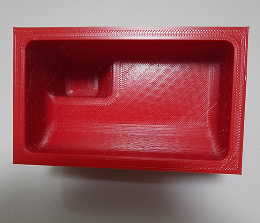

Partiamo dal modello: per questo serbatoio mi sono ispirato a quello che PilotRc commercializza separatamente per il suo “Predator 2,2”, un serbatoio con Uat (sempre pieno) integrato da 4,6 Lt. L’idea mi è venuta in quanto da pochi mesi ho acquistato una stampante 3D ed è proprio con questa stampante che ho realizzato gli stampi del serbatoio. Il problema è stato trovare i disegni di questo serbatoio e poi convertirli in 3D ma fortunatamente mi sono venuti in aiuto alcuni utenti di un forum specializzato in stampa e disegno 3D (https://www.stampa3d-forum.it/). Una fucina di idee e di persone non solo capaci ma soprattutto disponibili. Ho postato le foto formato Cad 2D di questo serbatoio e in qualche giorno e svariati ritocchi e modifiche ecco pronto il formato “Stl” del mio serbatoio e dello Uat (sempre pieno).
Proviamo a realizzare un serbatoio in kevlar-disegno-3d-serbatoio.jpg   Proviamo a realizzare un serbatoio in kevlar-disegno-3d-uat.jpg   Proviamo a realizzare un serbatoio in kevlar-disegno-3d-uat2jpg.jpg

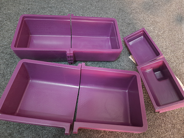

Ridotto leggermente perché avesse una capacità di circa 3,5Lt (più che sufficienti per la mia turbina 120N) il serbatoio è stato disegnato la parte principale in 4 gusci (due metà per la parte inferiore (che ha anche una svasatura dove si infilerà la parte superiore per chiudere i due gusci con una giunzione perfetta) e due metà per quella superiore per consentire alla stampata di poter essere estratta facilmente dal master.

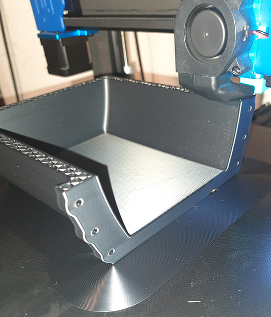

Ottenuti i file ho iniziato a fare qualche prova di stampa sulla mia Artillery Sidewinder X2 per trovare (io utilizzo come slicer “Cura”) i parametri giusti che consentissero di avere una superficie dello stampo interna più levigata possibile. Una volta trovata la configurazione ottimale ho iniziato a stampare gli stampi. Sono state necessarie circa 55 ore di stampa per ottenere tutti i pezzi ed a questo punto mi sono dedicato al lavoro di finitura.
Proviamo a realizzare un serbatoio in kevlar-stampo-fase-stampa.jpg   Proviamo a realizzare un serbatoio in kevlar-mezzo-serbatoio-stampato-3d.jpg   Proviamo a realizzare un serbatoio in kevlar-uat-stampato1.jpg

I pezzi stampati con la stampante 3D per quanto siano precisi e di qualità hanno piccole scalettature che se non corrette lascerebbero le impronte sul pezzo stampato. Dunque ho carteggiato gli interni prima con carta vetrata da 120, poi 200 e infine 360. Ho dato poi una bella mano di stucco a spruzzo catalizzato e poi una verniciata con vernice acrilica 2K. Il risultato sono state superfici a specchio!
Chi ha un po’ di dimestichezza cvon gli stampi in compositi sa che ogni stampo nuovo deve essere trattato con distaccante prima della stampata. Dunque vi dovete procurare una cera distaccante per stampi (la trovate in tutti i negozi online di articoli modellistici o di lavorazione di compositi (io mi servo da Sorvolando Compositi “sorvolandocompositi.it” costo circa 25 euro per un barattolo da 400/500grammi che vi dura una vita e, cosa che crea valore aggiunto, una persona che sa darvi tanti utili consigli). Questa cera deve essere applicata all’interno dello stampo con un panno di cotone morbido con movimenti circolari stando attenti a trattare tutti i punti dello stampo e la parte superiore dove il tessuto e la resina strasborderanno). 7/8 mani di cera (ogni mano intervallata da una asciugatura all’aria di una ventina di minuti e leggera lucidata) per uno stampo nuovo sono sufficienti. Nelle stampate successive potte dare un paio di mani sole di cera. Io dopo la cera utilizzo anche l’alcool polivinilico dato con pistola /aerografo a spruzzo: è un ulteriore agente distaccante che forma una pellicola solubile in acqua e che aiuta l’estrazione del pezzo stampato (qualcuno non lo utilizza).
Proviamo a realizzare un serbatoio in kevlar-stampi-con-stucco.jpg   Proviamo a realizzare un serbatoio in kevlar-stampi-verniciati.jpg

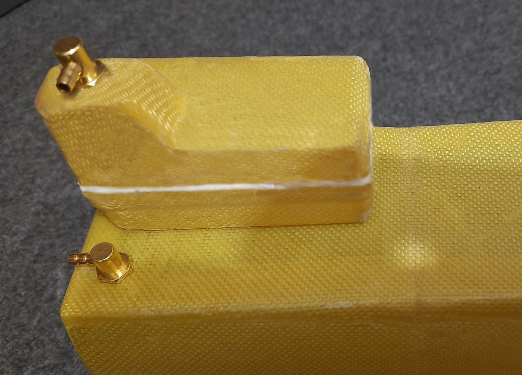

Laminato tutto lasciamo catalizzare per 12/24 ore a seconda della temperatura dell'ambiente e quindi togliamo i pezzi dagli stampi. Se la cera e il polivinilico sono stati dati bene non avrete grosse difficoltà far uscire il pezzo. Un po' più complicato farlo uscire dallo stampo dello Uat che ha una parte più profonda. Aiutatevi con una spatolina di plastica e pian piano staccate prima le pareti e poi dovrebbe uscire tutto il pezzo.

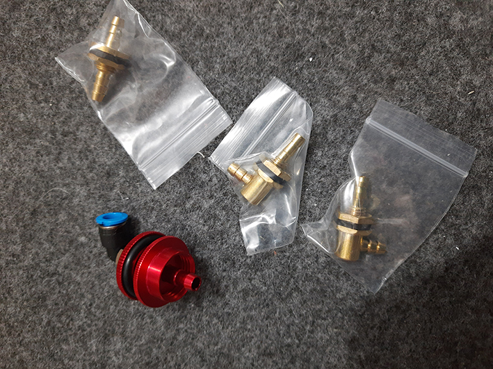

Fatto! ora avete i due gusci dei serbatoi che una volta rifilati andrete ad accoppiare ed incollare con colla epossidica. Una volta incollati per sicurezza si usa incollare sopra la giunzione una strisciolina di kevlar che rinforza il punto di accoppiamento dei due gusci. Infine scegliere i connettori dell'alimentazione della benzina (o kerosene) e incollateli sempre con epossidica. Io consiglio di incollare tutte le linee di alimentazione tranne quelle frontali principali (serbatoio e Uat) prima di unire i due gusci, ci lavorate meglio dall'interno. Prima di montarlo sul modello mi raccomando fate una prova di tenuta in una bacinella d'acqua mettendolo in pressione soffiandoci dentro. Non si sa mai!
Spero di essere stato abbastanza chiaro. Il mio serbatoio è venuto abbastanza bene, non perfetto, ma essendo il primo serbatoio mi accontento. Sbagliando si impara.
Proviamo a realizzare un serbatoio in kevlar-uac-sacco-vuoto-con-pompa.jpg   Proviamo a realizzare un serbatoio in kevlar-uat-sacco-vuoto.jpg   Proviamo a realizzare un serbatoio in kevlar-mezzo-stampo-laminato-dentro-stampo.jpg
Proviamo a realizzare un serbatoio in kevlar-mezzo-stampo-laminato-fuori-da-stampo.jpg   Proviamo a realizzare un serbatoio in kevlar-serbatoio-stampato-completo1.jpg   Proviamo a realizzare un serbatoio in kevlar-serbatoio-stampato-completo2.jpg
Proviamo a realizzare un serbatoio in kevlar-serbatoio-stampato-completo3.jpg   Proviamo a realizzare un serbatoio in kevlar-raccoirdi-benzina.jpg

CIao, scusa ma dove ha preso il tappo per il serbatoio adatto? puoi mettere un link come hai fatto per le forbici? Vorrei provare a fabbricare un serbatoio e mi eviteresti una ricerca a caso
Grazie!
