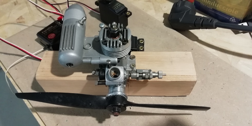

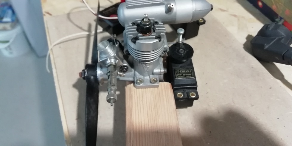

Allego foto del motore che è della MAGNUM
Sostituto del nitrometano-f1.jpg   Sostituto del nitrometano-f2.jpg   Sostituto del nitrometano-f3.jpg

Allora lo compro già fatto anche se ci sono restrizioni (precursore per la preparazione di esplosivi, quindi non acquistabile puro ) !

È quello è 1.5 cc?
È più facile che sia un 7.5 se Non 10.
Volare con quello senza nitrometano è come fare il pieno di olio di colza alla macchina diesel e andare in autostrada .

scusa gnaogab ma dissento; quel motore non è assolutamente un 7.5 meno che meno un 10! Guarda le dimensioni della candela rispetto alla testa...è impossibile che abbia una cilindrata così alta.

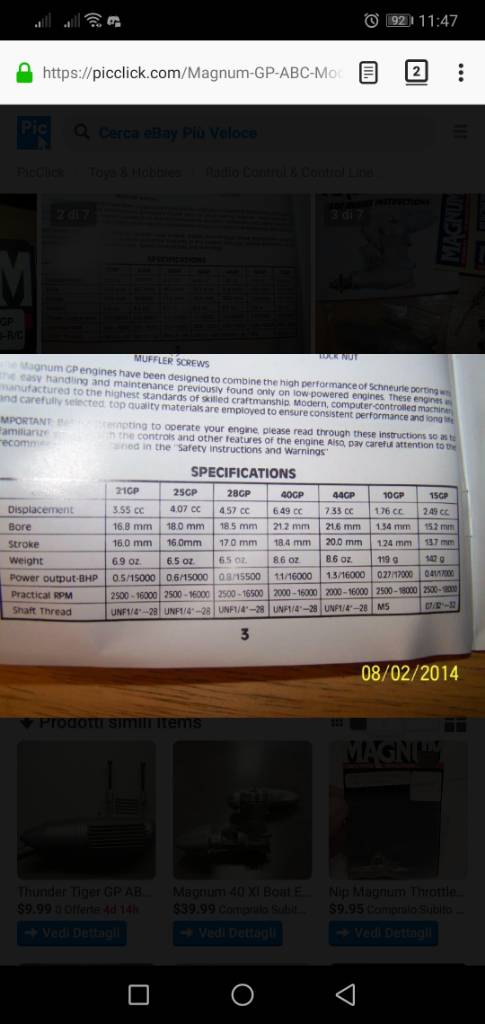

Sostituto del nitrometano-screenshot_20190717_114749_org.mozilla.firefox_beta.jpeg
qui le informazioni dei vari modelli, quello fotografato e riportato qui in questo topic è vun 10/GP come riportato dall'etichetta e le specifiche riportano come cilindrata un 1.76.

Adesso che riguardo bene le foto mi accorgo della cantonata che ho preso! Bastava guardare il servo del banco prova!
Che pisquano!
Quello va al 2% di nitro Max.
