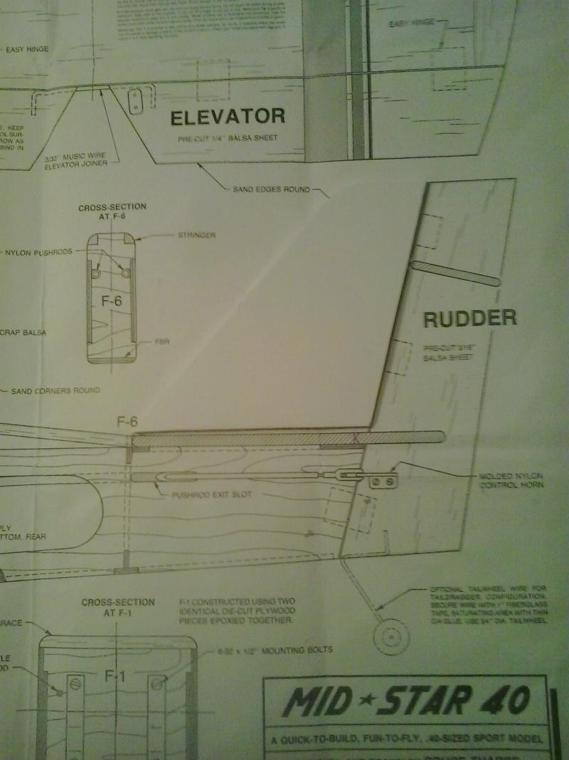

Arrivati a questo punto della costruzione c'è qualcuno che si vuole buttare nell'avventura?!?
Il kit è abbastanza semplice, disegno ottimo, spiegazioni buone.
Il disegno presenta la semiala sinistra divisa in 2 parti equesto è una piccola pecca.
Passando l'olio sul retro della destra sinistra non compare.
Le spiegazioni si dilungano molto sulla costruzione dell'ala e meno su quella della fusoliera.
