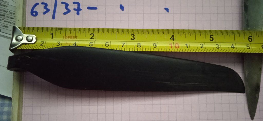

Buon giorno, mi sono ritrovato con questa pala...ma non so e non ho indicazioni di che diametro sia.
Cè un modo per calcolarlo?
Grazie

Scusa, ma non vorrei essere frainteso.... ma la risposta è lì nella foto che hai postato...
Hai un bellissimo metro che segna sia i cm che i pollici...
Di norma le dimensioni delle eliche sono stampate sopra... così a spanne hai una coppia da 12x6.

Ciao Gnao, si hai ragione,, ma non ero TANTO sicuro che il metro potesse aiutarmi.
Come ho scritto non ho indicazioni....neanche sulla pala, di solito è stampato,,, non cè scritto nulla.
Comunque, per il diametro, la misuro per il lungo,, come nella nuova foto
,,ma per il passo ?...Non so come misurarlo.....
Grazie Gnao.

si, per il diametro si fa presto, mentre per il passo è difficile farlo.
Non è il tuo caso, ma andiamo a spiegarlo per chi non lo sa ancora: il passo è la distanza di avanzamento dopo una rotazione completa.
Con la sola angolazione della pala bisognerebbe rispolverare nozioni di trigonometria e algebra che con l'età sono andati perduti
Nella maggioranza dei casi il passo è quasi sempre la metà del diametro.
Aumentando il passo si dovrebbe diminuire il numero dei giri del motore per evitare un effetto turbolenza dell'aria che fa perdere la potenza (un effetto che si vede molto bene nelle eliche delle barche).
Quindi dire che una 12x6 oppure una 11x5,5 le probabilità di errore sono veramente basse,.
