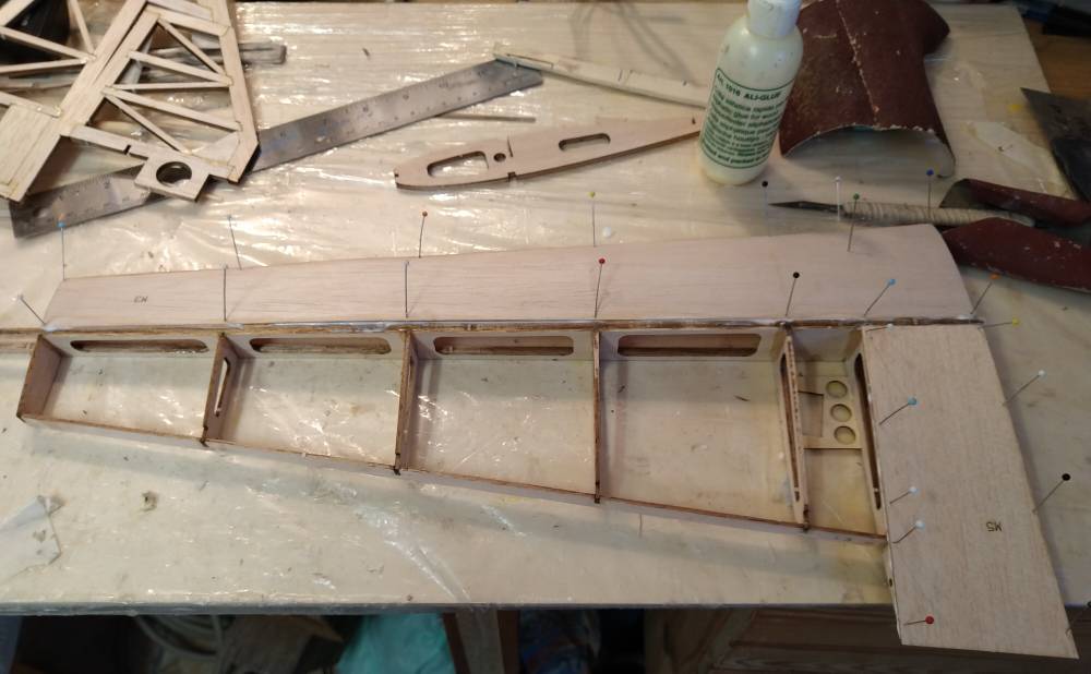

Ala:
Nulla di problematico, controllo solo che la prima centina sia in squadra a 90° con il bordo d'entrata.
Ma devo ammettere che i tagli sono fatti bene e tutto va al suo posto.

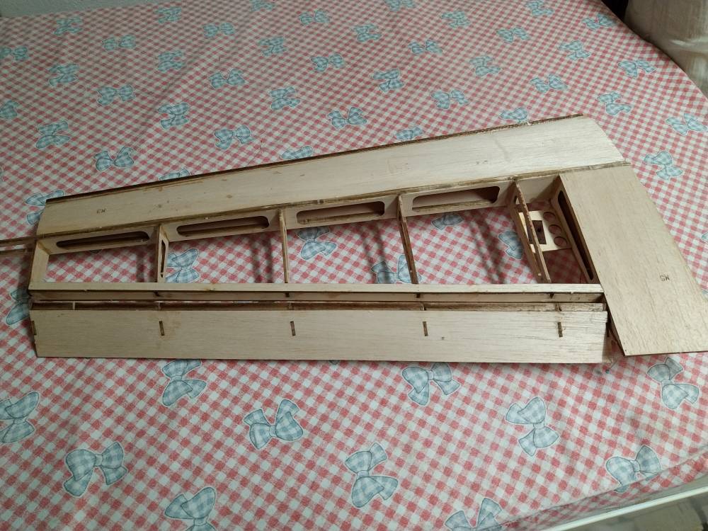

Piccolo aggiornamento...
Ho fatto solo un Ala, il tempo mi è nemico.
Ho solo aggiunto un rinforzo dove andranno le cerniere dei alettoni, per il resto il lavoro è stato semplice.
Stay tuned

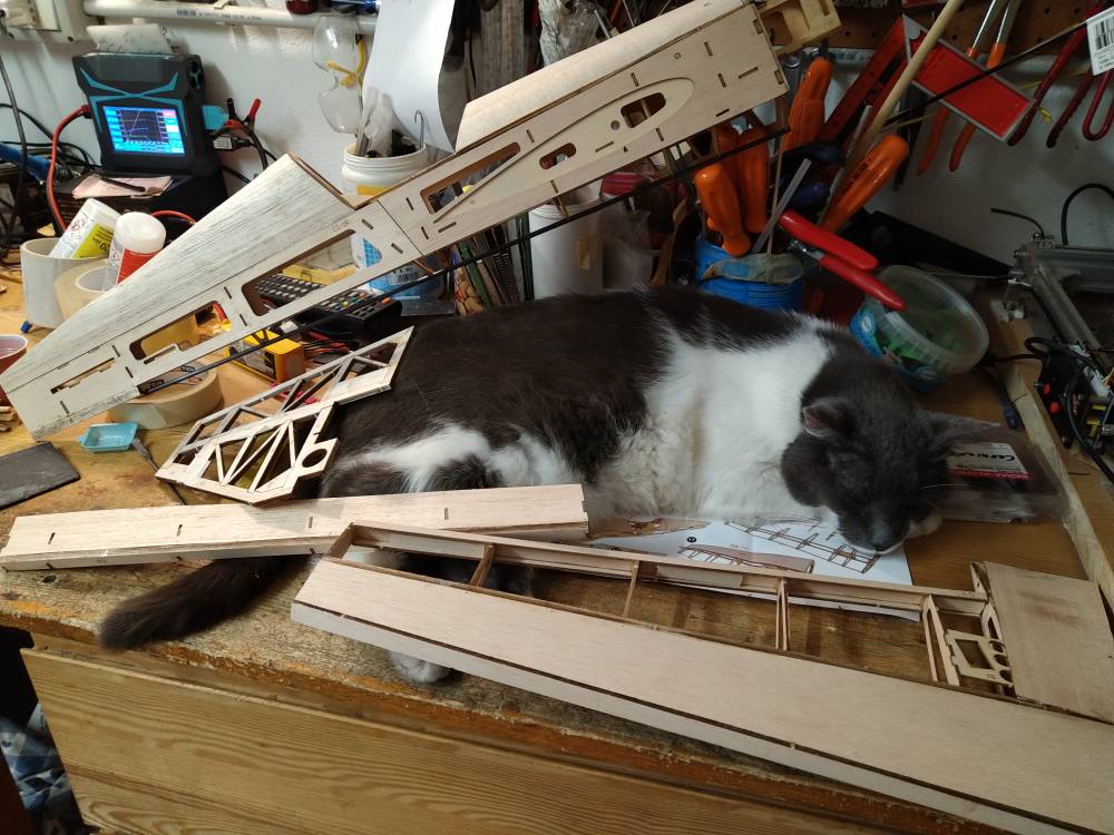

PS
Il mio aiutante è un fannullone

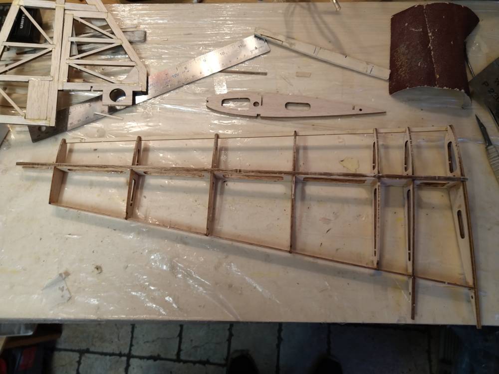

Con un'estrema calma parto con la seconda Ala.... Sembra tutto ok e torno a guardare il tutto dopo un paio di giorni...
Mondo carciofo! È storta!
E non di poco.
Cerco di metterla in squadra, ma niente... La bicomponente ha fatto il suo dovere.
Ok, smonto tutti i pezzi e la rifaccio.
Per scollare la epossidica utilizzo il classico phon per sverniciatura che raggiunge i 600"C, ci vuole un pochino di pazienza e qualche scottatura.
Questa volta inchiodo il disegno al tavolo e metto più spilli che un rito Woodoo!
E giusto per non sbagliare qualche molletta.
Adesso sì che e dritta.
Meglio andare con calma questo giro.
Il mio aiutante non è d'aiuto...
