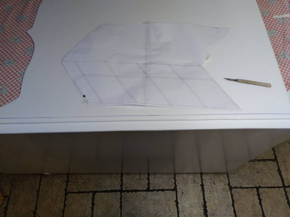

Gnao!

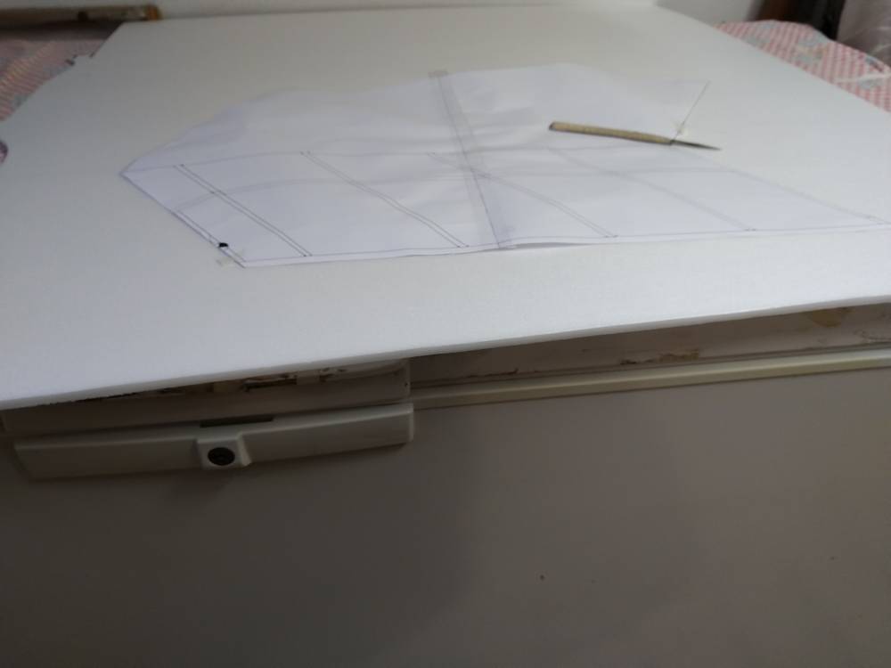

Mi è "avanzato" un motore molto veloce e pensavo che sarebbe stato ottimo su un piccolo tuttala molto leggero.
In rete ho trovato il video di Numavig che propone tanti modelli in depron, e tra questi anche un tuttala.
Ho scaricato il disegno e incominciato a preparare dime e taglierina.
Tutto il modello è fatto con depron da 3mm
In una serata, con molta calma, si riesce a segnare le dime e preparare le centine.
Le centine le metto tutte insieme e via una bella scartavetrata per renderle tutte uguali.
Mentre il lavoro procede vedo che farò qualche modifica nella struttura.
Vedremo come procede...
Gnao

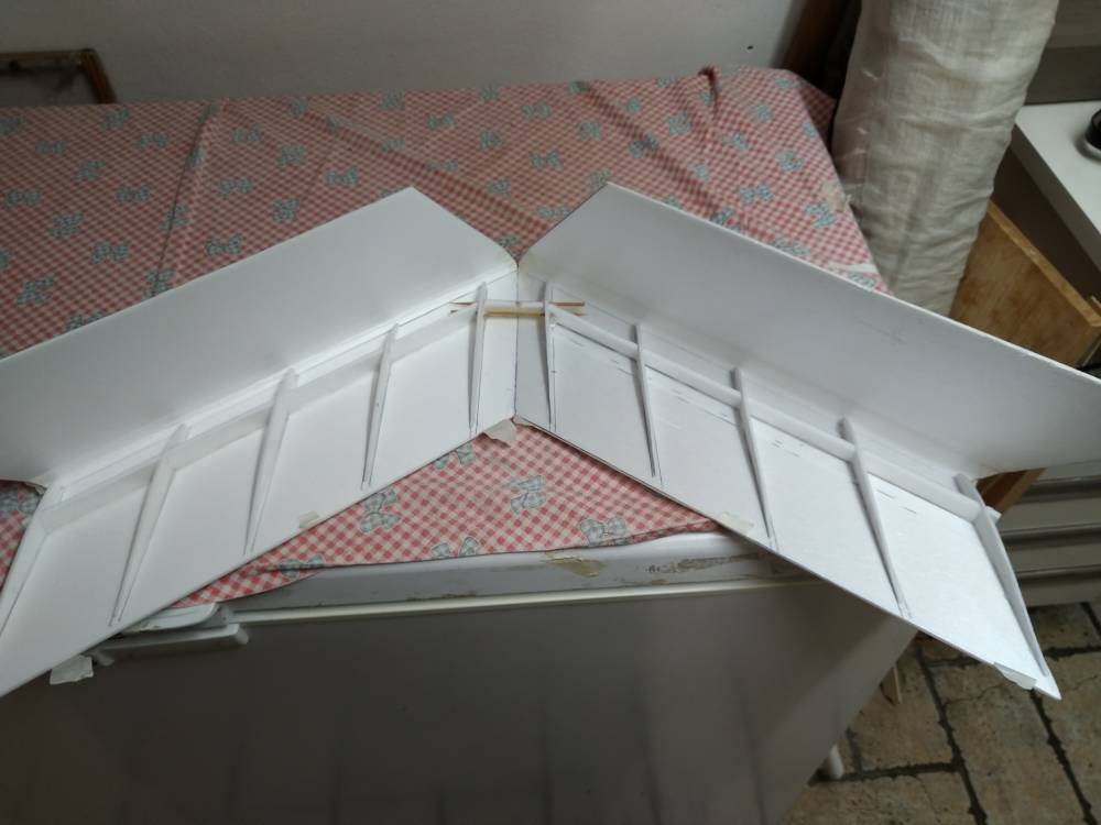

Vecchio 31-10-20, 02:18 PM   #3
L'avatar di gnaogab
residenza: Vigevano
Messaggi: 2,896
gnaogab emana un'aura potente attorno a se!gnaogab emana un'aura potente attorno a se!gnaogab emana un'aura potente attorno a se!
Gnao!
Il lavoro procede a rilento, ma è una scusa per nascondersi in cantina...
La dima per le ali è semplice, e nel disegno sono presenti anche gli alettoni, ma io preferisco farlo con depron da 6mm.
Nella parte esterna dell'ala metto del nastro di copertura così il depron non si romperà quando lo piego.
Con due pugni mi aiutò a piegare in modo uniforme l'ala.
Con un pezzo da 6mm faccio il longherone (3mm mi sembra risicato), e intaglio lo scarso nelle centine.
Lo scheletro è pronto e prima di incollare controllate bene.
Dato che sarà un modello dalla vita breve uso la stupidissima colla a caldo.
Utilizzo un bastone per spiedini per rinforzare il punto di flessione.
Chiudo l'ala... Ha bisogno di qualche rifilatura, ma a prima vista sembra abbastanza robusta.
Nottetempo ragionerò su come posizionare il motore...
Domani...

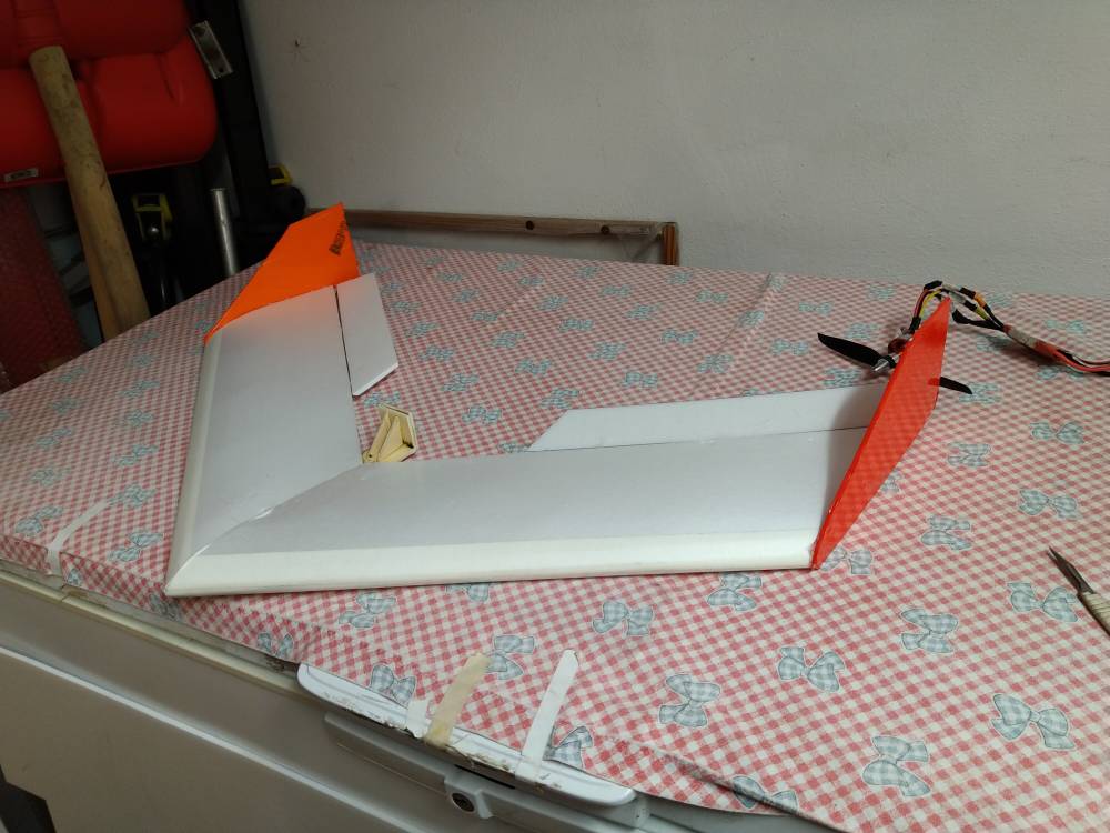

Vecchio 04-11-20, 10:45 AM   #4
L'avatar di gnaogab
residenza: Vigevano
Messaggi: 2,896
Gnao!
Ammetto che ultimamente sono svogliato nei lavori, che procedono a rilento...
Andiamo avanti..

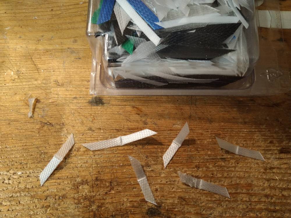

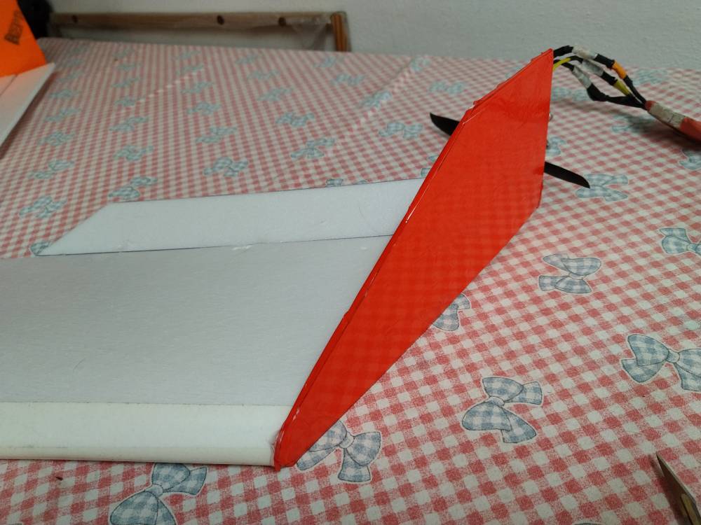

Da un pezzo da 6mm ritaglio glia alettoni che sono molto generosi.
Per attaccarli uso le mie cerniere low cost (Reggie dei pacchi) evia di colla.
Le wingles le ho ricoperte con un nastro adesivo in termotrattile e poi incollate ai lati.
Devo ammettere che vederlo montato non è proprio piccolino.
Dal prossimo giro si monta l'elettronica, che sarà in gran parte recuperata.
Alla prossima.
Gnao

Vecchio 05-11-20, 10:58 PM   #6
L'avatar di gnaogab
residenza: Vigevano
Messaggi: 2,896
Gnao!
Purtroppo ho già notato dei piccoli/grandi errori nella realizzazione e quindi il modello avrà vita breve (spero di no). Per questo motivo l'elettronica sarà "a vista".
Intanto una volta chiuso le ali i cavi non li fai passare dentro manco sbucciato...
Per il resto dell'elettronica si può realizzare una capottina che copre ESC, ricevente e batteria.... vedrò quando sarà quasi terminato.
Per la batteria ne avrei due a disposizione: una 3S da 800mAh 20c e una 3S 1500mAh 60c.
Come dimensioni e peso sono una 5 volte l'altra, ma considerando che ho montato:
  • 2 Servi TG9 da 9gr
    ESC da 50A (quello passava la cassetta)
    Un motore D1822 2600Kv da 260W (in teoria traina 850gr)
    Elica 6x4
opterò per una batteria più pesante ma che posso spremere per benino.
Ho intenzione di farlo correre!
Il primo modello di solito lo faccio molto spartano per vedere se ne vale la pena e/o devo fare delle modifiche.
Questo alla prima virata stretta si chiude a libro
Staremo a vedere.

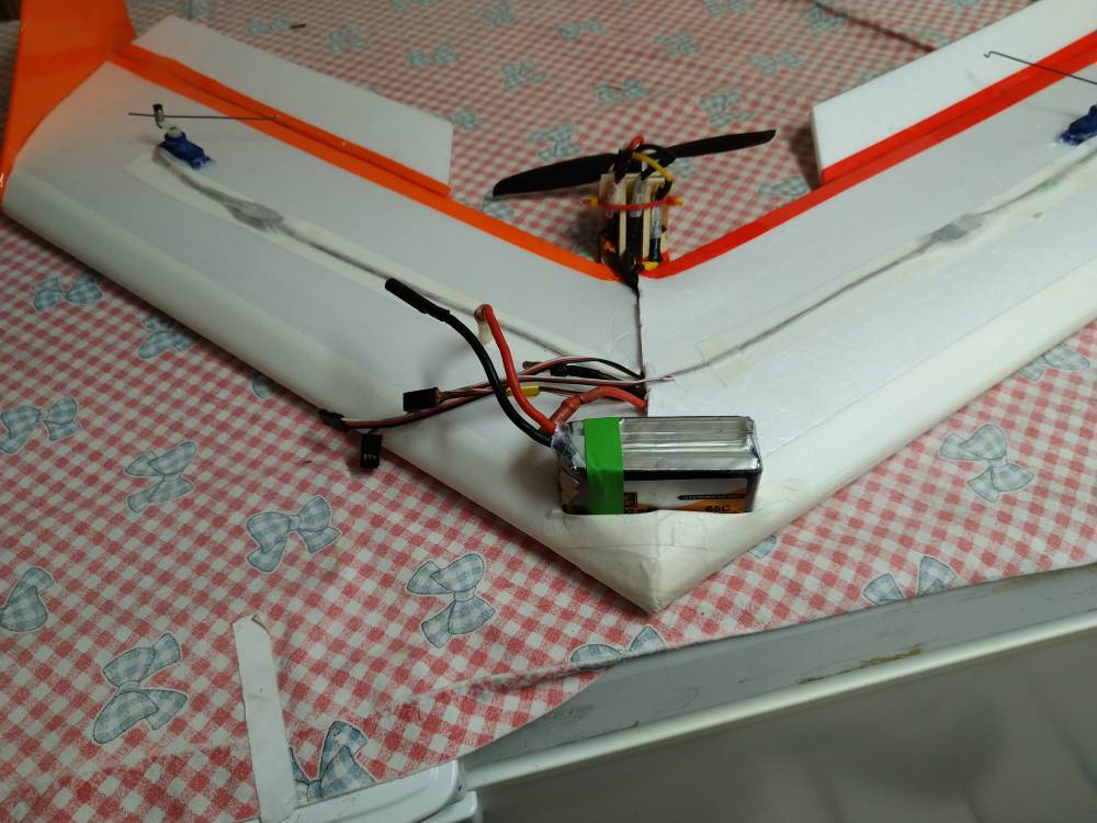

Vecchio 08-11-20, 10:50 PM   #7
L'avatar di gnaogab
residenza: Vigevano
Messaggi: 2,896
Gnao!
Il motore è piccoletto, ma promette grandi prestazioni... Vedremo cosa è capace di fare...
La ESC per il momento la posizioni appena dietro il motore.
I servi li metto a metà dell'alettone, purtroppo i cavi saranno a vista, nel prossimo li nasconderò dentro.
La batteria incomincia ad essere un piccolo problema:
Devo metterla molto avanti per equilibrare il modello, e naturalmente (porxzxzxxxz!!) Io ci avevo messo uno spiedino come listello!
Tanto ho già capito che questo sarà un modello sperimentale... Non ci arriva a dicembre...
Tagliando qua e là ho messo la batteria e infilato la ESC nelle ali.
Qui devo inventarmi una capottina altrimenti perdo la batteria in volo.
Ricapitolando: manca la ricevente tre canali, la copottina, le squadrette e il campo Volo.
Sono curioso di vedere come si comporta questo motore.
Gnao

Vecchio 09-11-20, 04:21 PM   #8
L'avatar di dymanet
Registrato dal: Jan 2014
residenza: Dove c'è una birra.....c'è casa.
Messaggi: 845
dymanet diventerà qualcuno prima o dopo!dymanet diventerà qualcuno prima o dopo!
Cavolo, una 3s da quanto 1300-1600 mah?
Come hai calcolato il cg?
Edit: ho visto ora che nei disegni pdf è indicato poco sopra il punto di incrocio interno delle semiali......
Però se devi mettere la batteria così avanti il motorello deve allora pesare non poco giusto?
Ultima modifica di dymanet; 09-11-20 a 04:25 PM
dymanet non è in linea   Rispondi quotando
Vecchio 09-11-20, 06:34 PM   #9
L'avatar di gnaogab
residenza: Vigevano
Messaggi: 2,896
Gnao!
Si il CG è segnato nel disegno, e per il momento mi attengo a quello..
La notte porta consiglio e probabilmente proverò con una 2S ( che è mooolto più leggera).
Ho una 3S da 800mAh, ma credo che eroghi poche C.
La 3S che si vede nelle foto è 1800mAh da 60C... perfetta per motori sempre spinti al massimo.
Gnao
