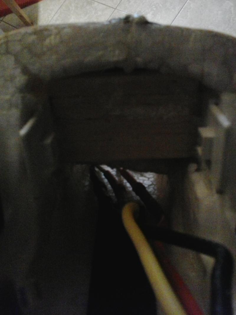

In attesa di allestire la FlyCamOne ECO V2 ho inserito questo rinforzo nel tentativo di smorzare la risonanza indotta dal motore che genera pericolose vibrazioni sulla parte anteriore del modello.
Balsa rigida di 1 cm di spessore.

Sai che non sei il primo che si lamenta delle vibrazioni sui FunClub?
Un nostro socio del campo si lamentava di continue vibrazioni e poi ha scoperto che la naca in polistirolo si stava rompendo......e giù di colla!
Bha, saranno le vibrazioni del motore.
Sono molto curioso di questa flycam..
Gnao
Gab

Per questo modello avevo trovato il motore giusto :
EMAX 2812/10
970 kV
105 grammi
325W LiPo 3S elica 12x6
1350 grammi trazione statica.
Poi l'ho cambiato con il JEM 109 perchè avevo trasformato il funcub in idrovolante e sono iniziati i guai. Purtroppo la struttura in polistirolo non lo riesce a supportare. Con questo rinforzo spero si riesca ad utilizzare ancora un po! Almeno il tempo di provare la cam...
Aerodinamicamente parlando il calabrone non dovrebbe volare ma lui non lo sa e vola.

non ho presente il jem109, ma so che il funclub con gli zatteroni diventa un albatros obeso che fa una faticaccia ad alzarsi.
Tanto la naca è di polistirolo; con un po di pazienza e stuzzicadenti per spiedino riesci a rinforzarlo: oppure (come hanno fatto qui) apri la naca e cambi il parafiamma con del compensato sul muso..
Ma la colla e il nastro fibrato fanno miracoli
