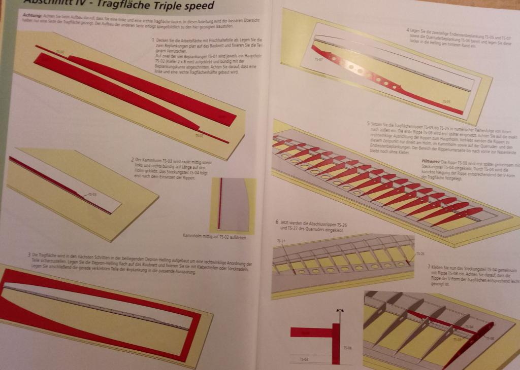

Certo il bordo d'uscita e l'alettone da tagliare successivamente, in balsa da 0.5 non si commenta...Va bene restare leggeri...
Le istruzioni sono solo in tedesco. Il materiale è ottimamanete rifinito. Non ci sono disegni ma solo il manuale d'istruzione. E' facile sbagliare, alcune cose vanno intuite.
L'ala si costruisce in una sagoma in depron...!
Il modello l'ho scelto leggendo la rivista Modellistica. Però leggendo queste riviste ci si fa spesso un'opinione poco corretta. Vengono esaltati solo i PRO e raramente i CONTRO.
Diciamo che la prima scatola è un esperimento...Con le successive si costruisce il modello!!!
Aeronaut vende le ali separatamente.

Qualche perplessità anche io c' è l'ho, ma spero di essere smentito:
Attacchi con le calamite; adesso il neodimio fa veramente miracoli, ma io sono ancora per una bella baionetta in alluminio.
Sulle ali una baionetta almeno fino a metà cerco sempre di metterla per paura di vedere il modello che chiude le ali a 'libro' in volo.
Per un aliante le centine da 0.5 vanno bene, forse per la modalità speed le avrei fatte più grosse.
Motore: a prima vista mi sembra molto sottodimensionato. Va bene che deve solo portarlo in quota, ma 150w mi sembrano pochini per un modello che tra legno e batteria arriverà sui 7-800gr. Io starei su 250w con una esc da 40A.
Disegni: era un libidine aprire quel foglio gigantesco... in molte ditte non lo fanno più e mettono queste foto APS.
Salgatt...
Attendo altre foto.

Originariamente inviata da gnaogab Visualizza il messaggio
Gnao!
E vai di colla!
Salgatt...
Attendo altre foto.

Aeronaut finito lo dichiara 450 grammi circa. Le centine sono robuste e precise come del resto tutto il bordo d'uscita. Il problema è che è suddiviso in tre parti di balsa extra sottili. Non più di 0.5 millimetri. Quando metti la ciano per bloccare le centine rischi che penetri al di sotto del bordo di uscita; è talmente delicato che si rischia di romperlo ogni istante. A mio modesto parere dovevano prevedere qualcosa di più robusto perdendo qualcosa nella leggerezza.

Ho in consegna l'ala del Thermic.
Nel frattempo ho tagliato gli alettoni dal resto delle ali.
Operazione delicatassima.
Col senno del poi non seguirei le istruzionoi ma lascerei la parte centrale del bordo di
uscita (alettone) libera dalla colla.
Credo che risulti tutto più semplice.

Gab, ci sono magagne a iosa sulla seconda ala.
Il problema è dovuto a due aspetti.
1. La gestione dell'alettone da incidere dopo la costruzione.
2. La sagoma in depron (in sostituzione del disegno) che dopo la
costruzione della prima ala perde un po la forma.
E con spessori (balsa) di questo tipo anche 1 mm può essere fatale.
Ora l'esperienza fatta con questa ala sarà oro colato nella
costruzione di quella Thermic.
Anche se un po di ansia ce l'ho.
La cosa che mi da noia è che il legname sarebbe perfetto sia nelle
forme che negli incastri. Ma la costruzione rimane comunque un
terno al lotto...

Si, il fatto di tagliare gli alettoni in un secondo momento non mi ha mai entusiasmato.... ma questi "ső crucchi".. e sugli alianti sono ancora i migliori.
Anche il foglio di depron da utilizzare come traccia non mi sembra una brillante idea...
Lavoro molto con il depron, e se non è di ottima qualità....
Ho visto sul sito che propongono una motorizzazione molto spartana... un motorino da 22mm con 150w dichiarati e 120 effettivi... e una Esc da 20A ...
Ci penseremo in seguito, quando sarà quasi pronto sulla bilancia..

Sono venute così. Potevo fare meglio...

A me non sembra che siano venute male.... e poi solo il vento può dirti come sono...
Diciamocelo, quel sistema del foglio di depron è un pochino una caxxta... si, aiuta molto chi è alle prime costruzioni, ma non è il massimo.
Dai che sei quasi alla fine!
