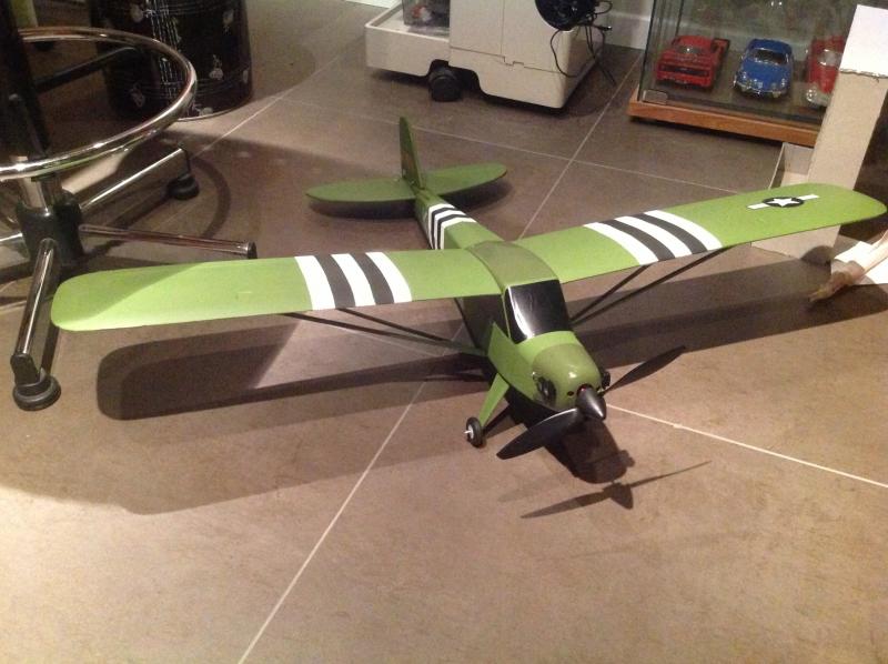

Ps [OT] Per allenarmi un po' prima di costruirmi il flighty 2 ho comprato questo piper 3ch da hobby King:
Dite che sarà facile da far volare?
