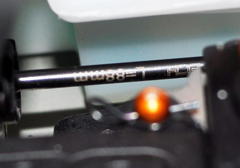

Inizio con esprimere la mia sorpresa sui cardini e sugli omocinetici anteriori e posteriori riguardo alla loro solidità e al fatto che li ho trovati serigrafati con le informazioni relative alla loro lunghezza e sezione oltre che alla marca, posto quindi le foto dei dettagli :

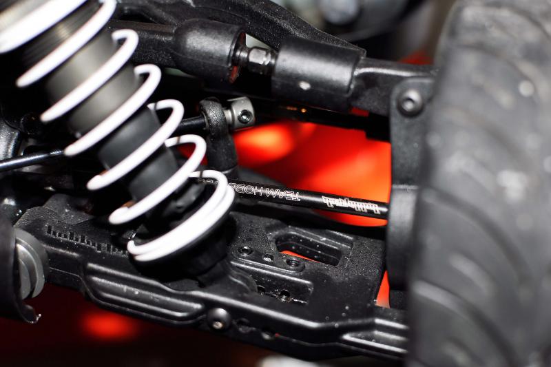

A seguire, quello che mi piace di questo modello sono i dettagli sui leveraggi realizzati con un sistema di regolazione che ancor anon avevo visto, oltre ai normali finecorsa realizzati con gli stessi dettagli delle squadrette realizzate appositamente per questo modello, il sistema di frenata è regolabilie attraverso un leveraggio che rende modulare la frenata all'anteriore e al posteriore :
A seguire, un dettaglio dello spessore della torretta ammortizzatori anteriore e come si vede anche gli ammortizzatori stessi. Nello specifico si tratta di big bore con piattelli a 6 fori nessuna spugnetta presente ma nella parte inferiore sono presenti 3 (o 4, ora non ricordo) oring da inserire per evitare perdite sull'asta, sono dati anche in dotazione 4 cuffiette che ho trovate rotte ma che ho montato ugualmente <.<
