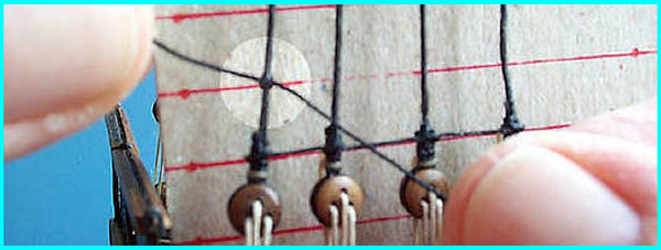

Una volta passato il corridore e tese le sartie, per far si che le griselle siano tutte parallele ed alla solita distanza l'una dall'altra, si possono disegnare su un cartoncino delle linee orizzontali, che aiuteranno nella posa delle griselle, e metterlo dietro alle sartie come riferimento.
