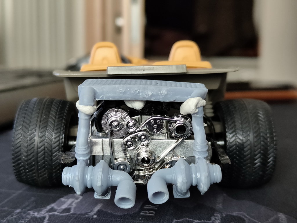

ed eccoci finalmente con qualche aggiornamento di sostanza
ho fatto lavorare un po' la stampante in questi giorni, ma devo trovare la quadra e ho avuto problemi, qualche pezzo va rifatto.
comunque l'idea è fare le turbine a vista, quindi ho iniziato a fare qualche modifica
ho tagliato il cassonetto di aspirazione, più che altro per fare spazio all'intercooler
questo si intravedrà a malapena attraverso la griglia. il cofano posteriore rimarrà chiuso quindi non impazzirò a dettagliare nulla, sostanzialmente sarà un curbside, anche se il motore c'è
l'intercooler l'ho già ristampato perché era venuto male, devo ristampare anche i collettori di scarico (alla fine uno mi è uscito accettabile) perché inizialmente li ho stampati "normali", ma il kit che ho io è ovviamente per un altro motore e questo qui probabilmente ha i cilindri opposti quindi sostanzialmente ho dovuto specchiarli, siccome uno è più corto e l'altro è più lungo, in modo che le turbine vengano posizionate alla stessa maniera
il tutto è solamente appoggiato per vedere gli ingombri, poi ovviamente dovrò trovare il modo di fissare tutto bene e in squadra, possibilmente dritto
