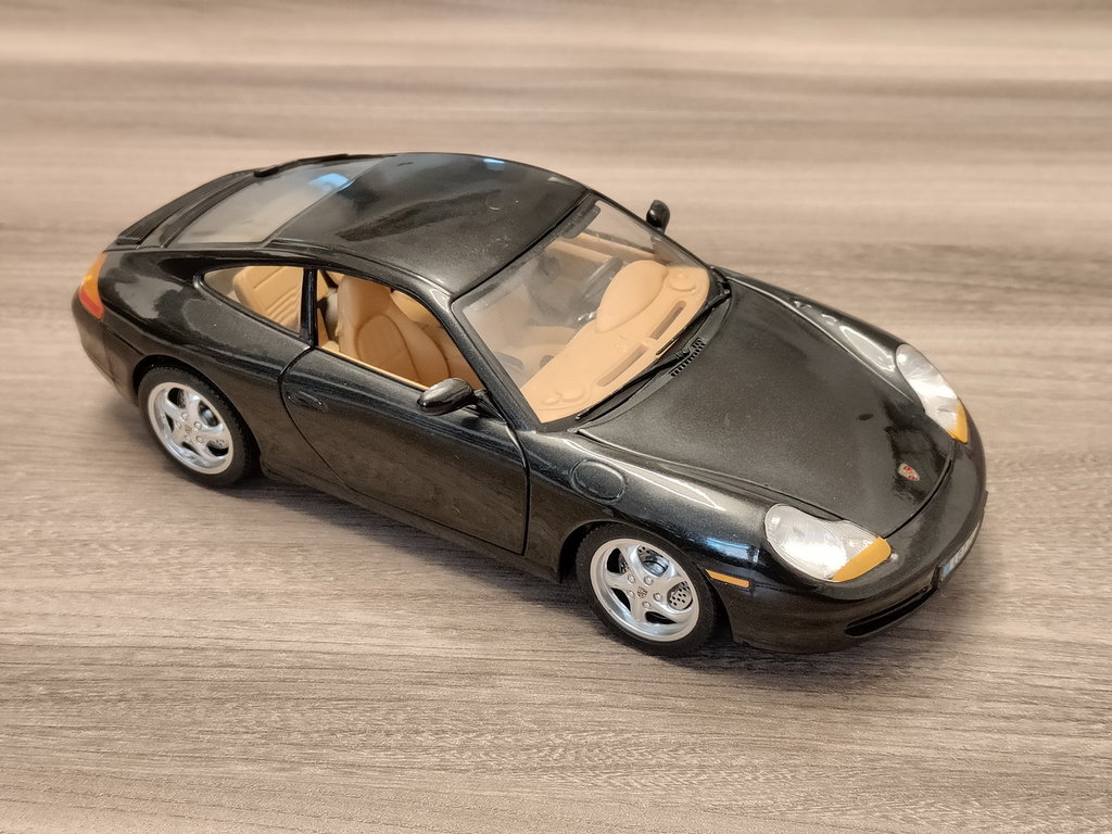

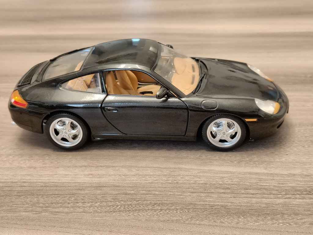

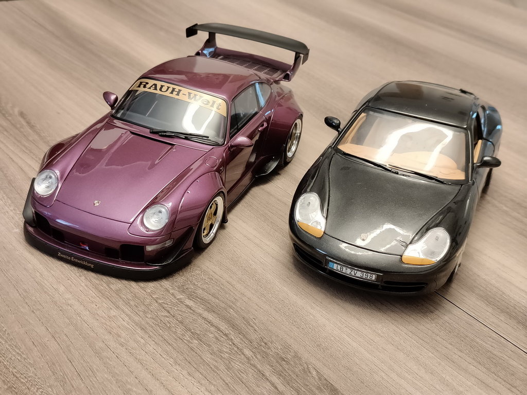

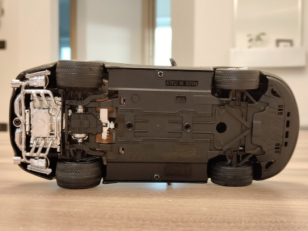

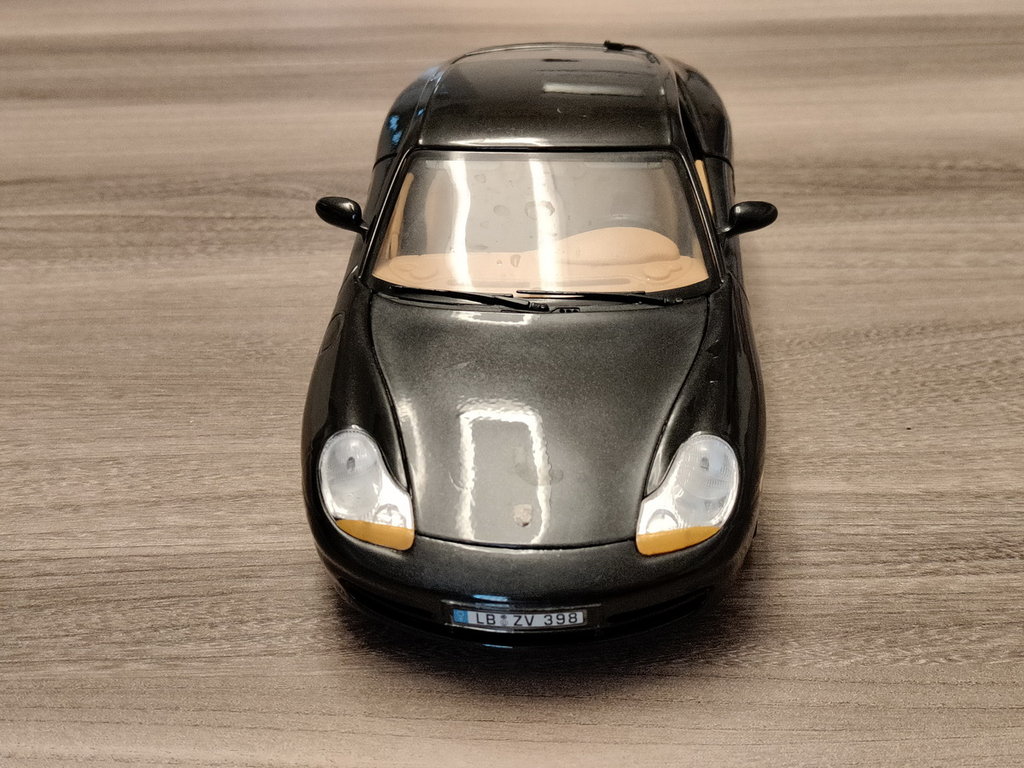

ed ecco qui la protagonista speriamo faccia la brava e non mi faccia impazzire troppo
e qui in compagnia della sorella culona
Porsche 996 RWB Flying Lizard-img20230103105515.jpg   Porsche 996 RWB Flying Lizard-img20230103105530.jpg   Porsche 996 RWB Flying Lizard-img20230103105546.jpg
Porsche 996 RWB Flying Lizard-img20230103105605.jpg   Porsche 996 RWB Flying Lizard-img20230103105642.jpg   Porsche 996 RWB Flying Lizard-img20230103105655.jpg
