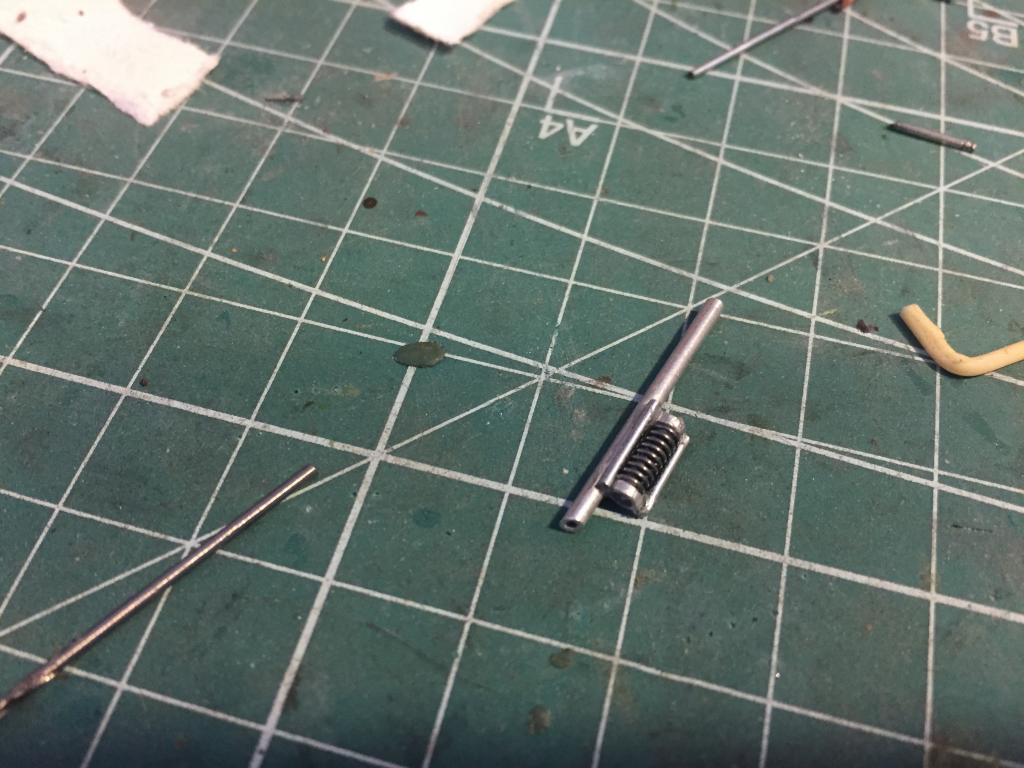

Riprendo il pezzo precedente ed alla base degli occhielli unisco due pezzi di fermagli da carta a simulare i supporti laterali degli archetti.
[StarWars]  Diorama + Y-Wing Starfighter  - Bandai 1/72-008.jpg[StarWars]  Diorama + Y-Wing Starfighter  - Bandai 1/72-009.jpg
per simulare la rastrelliera prendo una di quelle micro molle che si trovano dentro gli accendini e tagliata a misura la incastono nella gabbia formata dagli occhielli e dai fermagli
[StarWars]  Diorama + Y-Wing Starfighter  - Bandai 1/72-010.jpg[StarWars]  Diorama + Y-Wing Starfighter  - Bandai 1/72-011.jpg
all’interno come previsto passerà il tubo a esse del post precedente. di seguito una delle tante prove a secco con i pezzi degli ultimi post e quale studio per i pezzi futuri
[StarWars]  Diorama + Y-Wing Starfighter  - Bandai 1/72-012.jpg[StarWars]  Diorama + Y-Wing Starfighter  - Bandai 1/72-013.jpg
