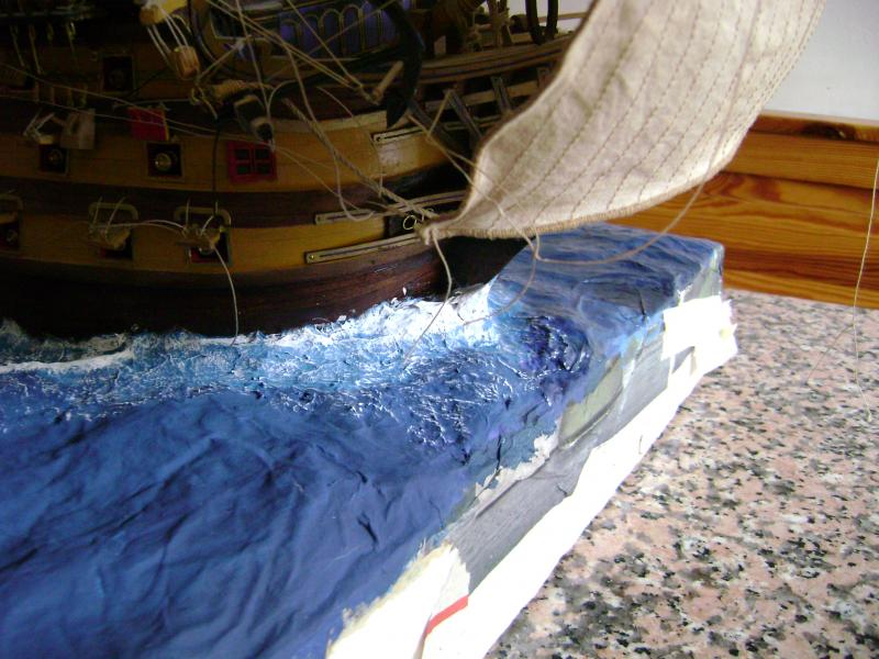

predefinito nuove foto
come vedete dalle foto ho di nuovo impacchettato la nave per eseguire dei ritocchi nella zona di contatto dello scafo e successivamente ho dato una terza mano di vernice. inoltre come potete vedere mi sono occupato di ricreare la schiuma delle onde con il bianco per dare maggiore realismo e mi sembra di essere arrivato ad un buon punto. ora devo solo aspettare che tutto si asciughi per togliere il fiocco ( spero per l'ultima volta) e fare i ritocchi finali....

Vecchio 19-05-09, 01:51 PM   #44
Registrato dal: Jun 2008
Messaggi: 59
altair74 è un newbie...
dopo una breve pausa, ho ripreso il mio lavoro.
dopo alcuni aggiustamenti ho provveduto ad inserire definitivamente la Victory nel diorama.
ho provveduto quindi ha rifinire l'area di contatto fra lo scafo e il mare e a dare l'ultima mano di colore.
successivamente come avevo precedentemente detto ho sperimentato la benedetta resina ad effetto acqua trattandola come una sorta di vernice. inizialmente avevo pensato di fare un tentativo su superficie ddi prova, ma mi piace rischiare e ho deciso di sperimentare su una piccola zona del diorama.
fortunatamente l'azzardo è andato a buon fine e la resa finale è ottima...
inoltre considerando il costo del prodotto, il consumo in questo modo è molto ridotto
per il momento ho lasciato una metà con la resina ed un altra senza giusto per vedere la differenza.

sicuramente la parte trattata con la resina da più profondità all'effetto mare, ed ha un colore meno smorto
