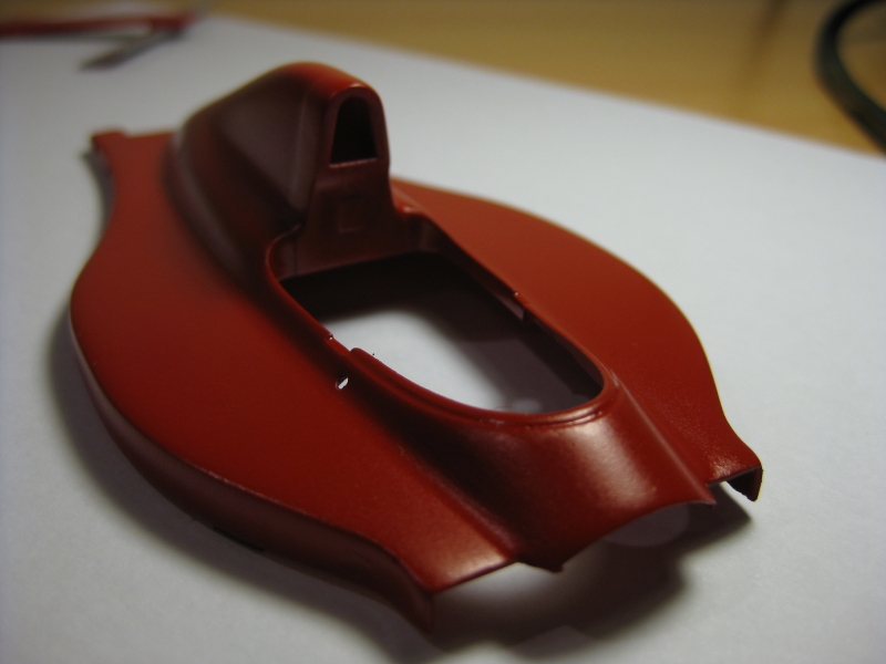

Eccomi qua, per la gioa di voi tutti! O meglio, per il divertimento di voi tutti, vista la mia colossale scarsitudine:P Se non altro la prendo a ridere e faccio bagaglio per i prossimi modellini. Mi spiego: sono riuscito a scampare alla voglia di studiare per davvero poco tempo in questi ultimi giorni, e quel poco che ho fatto non è un granchè ma vale la pena postarlo, almeno può servire a qualcun altro per non fare gli stessi errori miei. Dunque: dopo aver spezzato a metà le pance causa inesperienza nel taglio della plastica (mi procurerò al più presto uno scriber come si deve) e causa pezzo di plastica troppo spesso (maledetta hasegawa...sul kit tamiya è già aperto il foro sulle pance), ed aver speso una marea di tempo a renderle semi-presentabili, mi sono deciso a dare il primer sui pezzi principali, ovvero fondo piatto, sedile, monoscocca, cofano, musetto e alettone posteriore (preassemblato). Fino a questo punto, tutto bene. Ho lasciato asciugare per una 15ina di ore, e poi sono partito con la prima mano di TS8 in bomboletta. Una volta asciugata questa, è stato subito chiaro (so che tutti voi lo sapete, ma abbiate pietà, sono nuovo! :P) che il primer grigio sotto il rosso non è proprio cosa. La macchina viene di un bel rosso scuro che meno Ferrari non si può. Chiedo perdono in anticipo per le foto, prima ed ultima volta che farò un errore simile . In ogni caso, tornando dopo diverse ore per dare la seconda mano di vernice, c'è stato il disastro. Giuro che non ho mai spruzzato con una bomboletta di colore in vita mia, per cui non sapevo bene come regolarmi: risultato, ho esagerato con la vernice o l'ho data troppo da vicino e si sono formate colature mostruose sui pezzi. Ci sono stati 20 minuti di sconforto pauroso, dopo i quali ho preso il coraggio a due mani e ho deciso di rifare tutto da capo. Sverniciato tutti i pezzi, ri-grattato tutto per preparare, e poi di nuovo il primer (sempre grigio...ormai per questo modello è andata così, lo comprerò per il prossimo). La differenza è che stavolta il mio babbo che queste cose le sa fare mi ha fatto vedere come regolarmi, ed è andata decisamente meglio. Dopo il primer ho dato due mani di TS8, ed il risultato è quello che vedete in foto. La macchina è parecchio scura, lo so, ma resterà così. Facciamo che questo kit è tutto votato all' esperienza, va'...
Come potete vedere dalle foto, la verniciatura non è il massimo della finezza, nel senso che ho riscontrato parecchia "buccia d'arancia" sui pezzi, ma cosa più importante, ho notato due avvallamenti sulla parte destra del cofano (in foto si dovrebbero vedere) che dopo il primer non c'erano(o non li ho visti, ma mi sembra strano, mannaggia).
Vado di domande, visto che domani devo andare a fare compere:
Quegli avvallamenti, con una carta da lucidatura vanno via? Se si, che grana mi consigliate? Oppure è meglio usare il compound? Per la buccia d'arancia credo valga lo stesso, da quanto ho letto sul wip della f2001 tamiya.
Inoltre, dopo aver sistemato la carrozzeria devo piazzare le decal. so che è meglio dare prima una mano di trasparente lucido alla carrozza. Siccome io non ho l'aerografo e non vorrei usare quello a bomboletta, credete venga un obrobrio se prendo il trasparente in vasetto(probabilmente gunze)da dare a pennello? Io sarei restio perchè non so se poi l'effetto sarà quello desiderato...se lucido la carrozzeria con i metodi di cui sopra, non basta?
In ultimissimo: sono indeciso tra provare a fare l'effetto carbonio da solo (ma la vedo buia visto che non ho l'aerografo), prendere qualche foglio di decals dedicate sempre che il mio negozio di fiducia le abbia e non costino 'na cifra, oppure andare di nero flat e tanti saluti...consigli?insulti?mazzate dietro la testa?(si lo so, sto impazzendo ).
Bon, scusate per la (solita) caterva di domande, buona serata a tutti .

se carteggi con carta fine(prima 1000,poi 2000,ad esempio)la buccia la togli.Basta che ci sia sufficiente vernice sotto,però...(il tutto con acqua)
Sai tu quante mani hai dato.Regolati di conseguenza..
Ma sono due aloni o "avvallamenti"?
A me pare una imperfezione della plastica che riaffiora da sotto la vernice.
Se la resa finale è scura(in effetti sotto il rosso ci vorrebbe primer bianco..o rosa,al limite),potresti comprare il TS49 bright red e dare un paio di passate per schiarire il tutto.
però sotto il rosso devev essere uniforme,o si noteranno le differenze....
Per gli errori,tutti li abbiamo fatti..e continuiamo a farne...
E' tutta esperienza......

Innanzitutto, grazie dei chiarimenti...per gli avvallamenti ti dirò che al tatto si sentono un pochino, danno la sensazione di "venire fuori" dal pezzo, quindi non dovrebbero essere aloni. Dunque per la carta prenderò la 2000 domani, visto che la mille ce l'ho già, grazie mille del consiglio.
