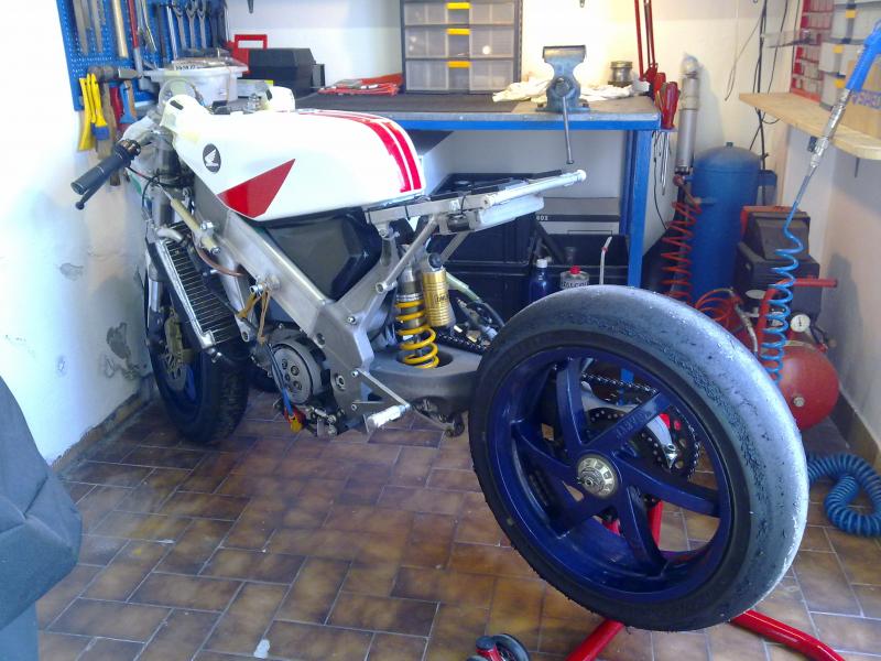

Ho alcune foto perchè ho avuto la possibilità di metterci le mani su quelle moto, sono versioni '98 e '03 ma il motore è praticamente sempre quello.
La differenza grossa sta nell'elettronica che su una moto del mondiale '09 credo sia ben maggiore di quella che montano i miei amici per divertirsi in pista la domenica

mi sono dimenticato di specificare che le foto di prima sono di una '98
In questa serie le prime 3 sono sempre di una '98 mentre le altre di una '03 si può notare la differenza dei carburatori che hanno powerjet e sensore di apertura incorporato oltre ad essere marchiati HRC

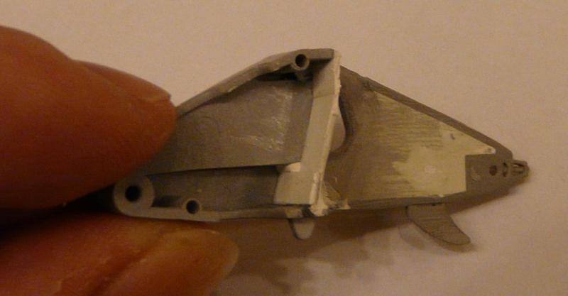

Procedura simile al telaio per il forcellone, mi sono pero' aiutato con del plasticard una volta completate le parti laterali in modo da semplificare la chiusura del forcellone nella zona del mono ammortizzatore.
Le ultime due foto fanno vedere un pezzo incollato e stuccato, poi carteggiato, si nota quanto stucco bianco rimane nella fessura tra i due pezzi, questo per dire che è un ottimo kit ma qualche magagna c'è , quindi sempre meglio stuccare anche se non sembra possa servire .

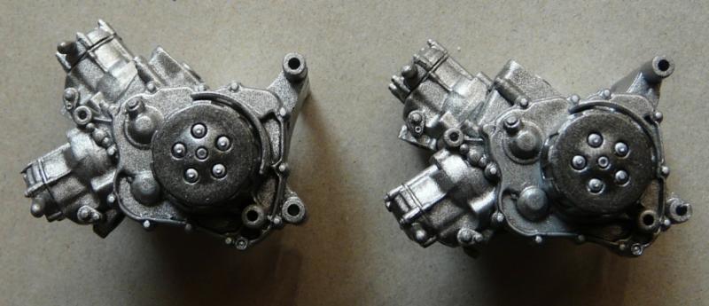

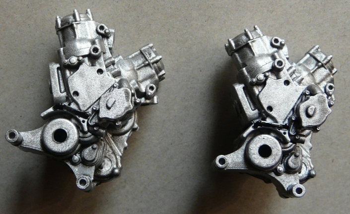

Motori, colorato con una miscela di steel della gunze 60% e x-11 tamiya 40% ad aerografo, successivamente lavaggio con smoke tamiya.
Disco frizione in steel e viti e dadi cromo model master.
Sono andato avanti con il colorare anche numerosi altri pezzettini ma che fotografati cosi' avrebbero poco senso.
Ho iniziato a guardare anche le carene... è un po un dramma, c'è praticamente tutto da mascherare come colorazione, non sarà affatto facile
