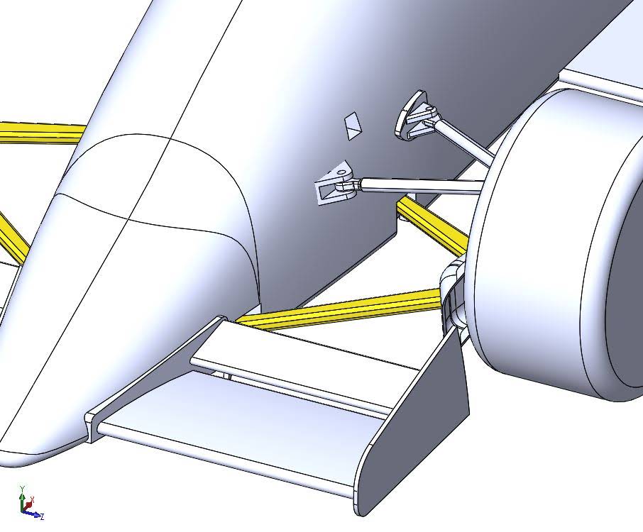

La 184T, vedendo le immagini disponibili, cambiava spesso e volentieri configurazione aerodinamica (e ovviamente meccaniche sottopelle).
Ho selezionato le poche fotografie di Monza '84 e sto provando a disegnarla in 3D con l'intento di stampare i pezzi principali in scala 1/12.
Allego le immagini del modello che, dopo varie prove e fallimenti, dovrebbe essere quello pronto alla "stampa".
Ricavare le dimensioni è un vero rompicapo, ci sono poche informazioni a riguardo (passo, carreggiata, ecc) ma facendo delle proporzioni con altre auto di quell'anno e misurando le fotografie qualcosa di buono è uscito.
A presto per i prossimi aggiornamenti.

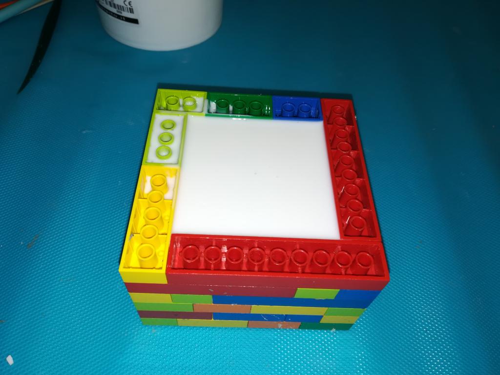

Sono partito dalle ruote.
In realtà l'idea di tutto il progetto mi è venuto un anno fa quando ho vinto un'asta su Ebay per l'acquisto di una Lotus 97T scala 1/12.
Guardando i cerchi, diffusissimi in quelle annate, mi sono detto di provare a costruirci intorno un modello intero.
Ho quindi "strappato" via i cerchi alla Lotus, ne ho grattato via una piccola parte interna per comodità, poi mi sono informato qui sul forum e su altri siti sugli stampi in silicone e ho comprato il materiale necessario su suggerimento di un caro amico che fa presepi.
E' la prima volta che provo a fare stampi ma devo dire che il materiale usato è davvero facile.
Ecco le varie fasi di creazione dello stampo. Ho fatto anteriore e posteriore.
Presto spero di condividere il risultato delle colate di resina.

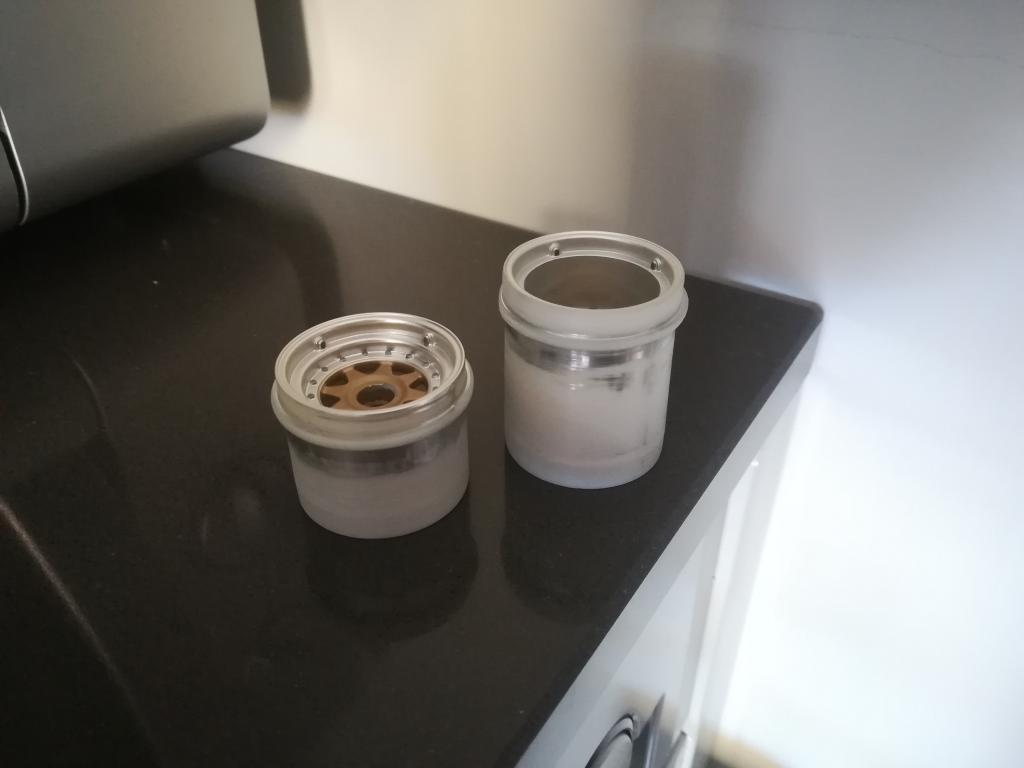

Posto i primi due cerchi (anteriore e posteriore) colati negli stampi.
Il risultato è incoraggiante, ho visto dove si creano le bolle d'aria nei pezzi quindi taglierò via un po' di silicone e farò maggiore pre-colata prima di chiudere le due metà.
Ho imparato che nei pezzi rotondi (tipo i cerchi) è meglio fare lo stampo un po' abbondante per avere più rigidità possibile.
Mi sono usciti alcuni cerchi "ovali" all'inizio...

Una volta creato lo stampo non puoi rimetterlo nella forma di Lego cosi rimane più rigido?
Riccardo64 non è in linea   Rispondi quotando
Vecchio 05-02-20, 02:22 PM   #12
Registrato dal: Dec 2008
residenza: Roma (ex Milano)
Messaggi: 971
Redbox è un newbie...
In realtà ho sbagliato io mettendo degli elastici a chiusura dello stampo. Ora sto mettendo delle assicelle di legno per distribuire la spinta. Comunque anche rimetterlo nei LEGO è una buona soluzione!
