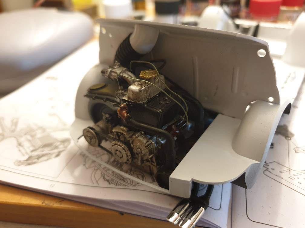

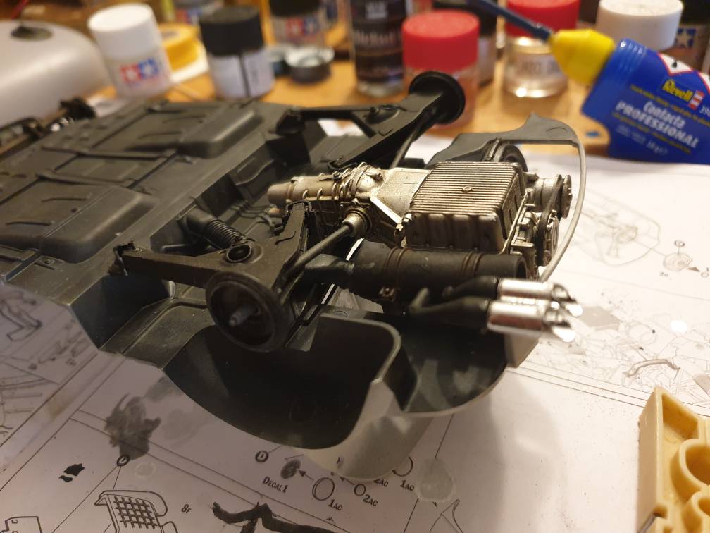

...i lavori procedono bene.....[Auto] Fiat Abarth 695 ss assetto corsa-20190226_185219.jpeg[Auto] Fiat Abarth 695 ss assetto corsa-20190226_185232.jpeg[Auto] Fiat Abarth 695 ss assetto corsa-20190226_185251.jpeg[Auto] Fiat Abarth 695 ss assetto corsa-20190226_185307.jpeg[Auto] Fiat Abarth 695 ss assetto corsa-20190226_185426.jpeg[Auto] Fiat Abarth 695 ss assetto corsa-20190226_185436.jpeg

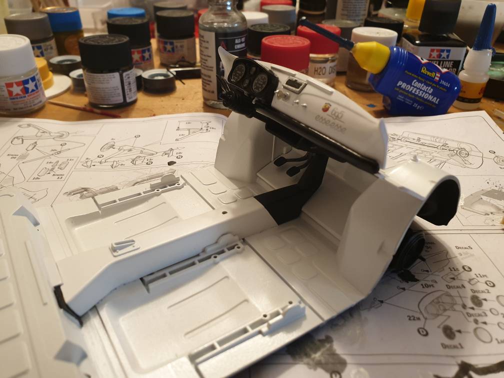

....prova sedili....[Auto] Fiat Abarth 695 ss assetto corsa-20190226_190038.jpeg[Auto] Fiat Abarth 695 ss assetto corsa-20190226_190047.jpeg

predefinito [Auto] Fiat Abarth 695 ss assetto corsa
Adesso mi uccidi lo so
Fondo della vettura e passaruota sono sempre in colore carrozzeria quindi nel tuo caso bianchi e non neri.
Scusa
Chi ha fatto le istruzioni italeri è meglio che si faccia visitare
Per essere proprio precisi: sul fondo, nel vano motore e nei passaruota veniva dato l’antirombo e sopra una spruzzata approssimativa di colore carrozzeria

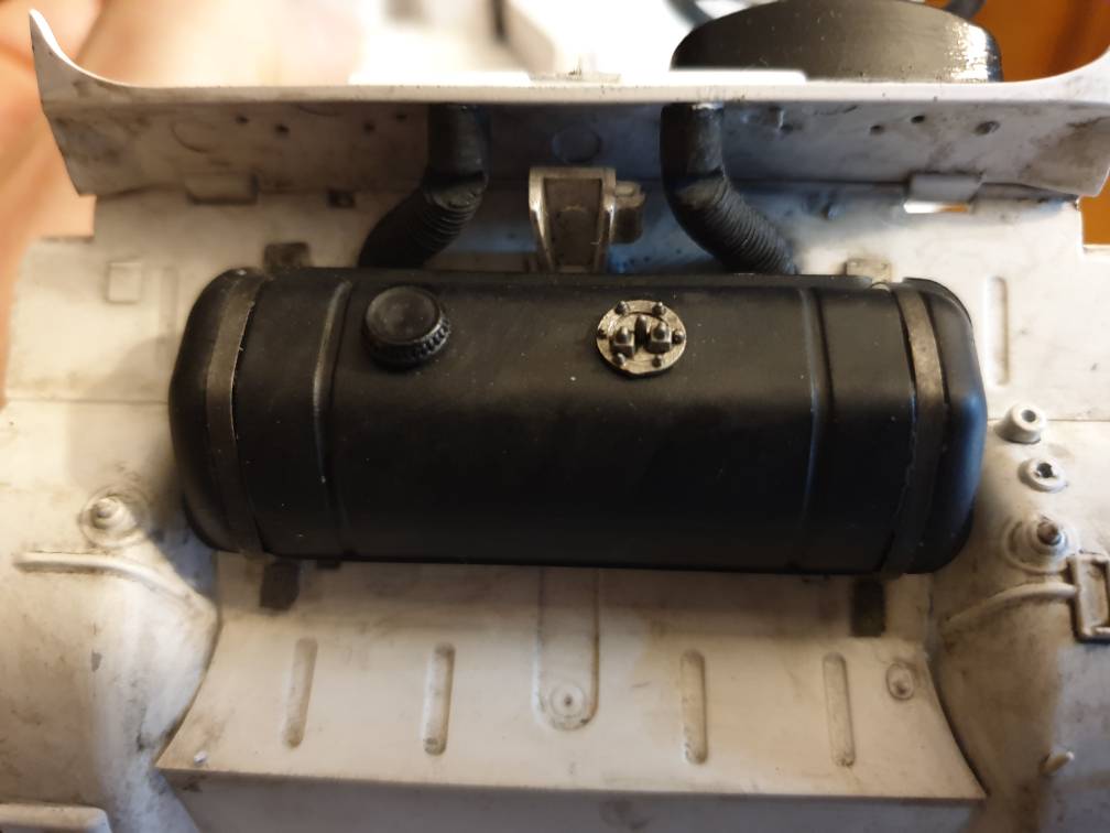

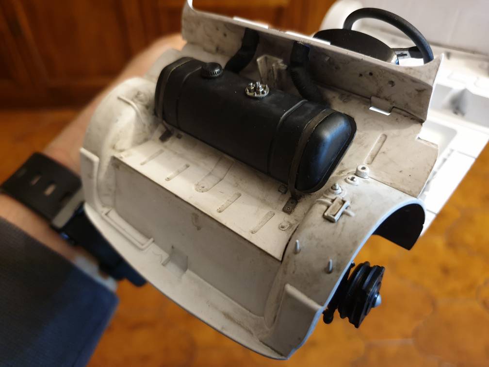

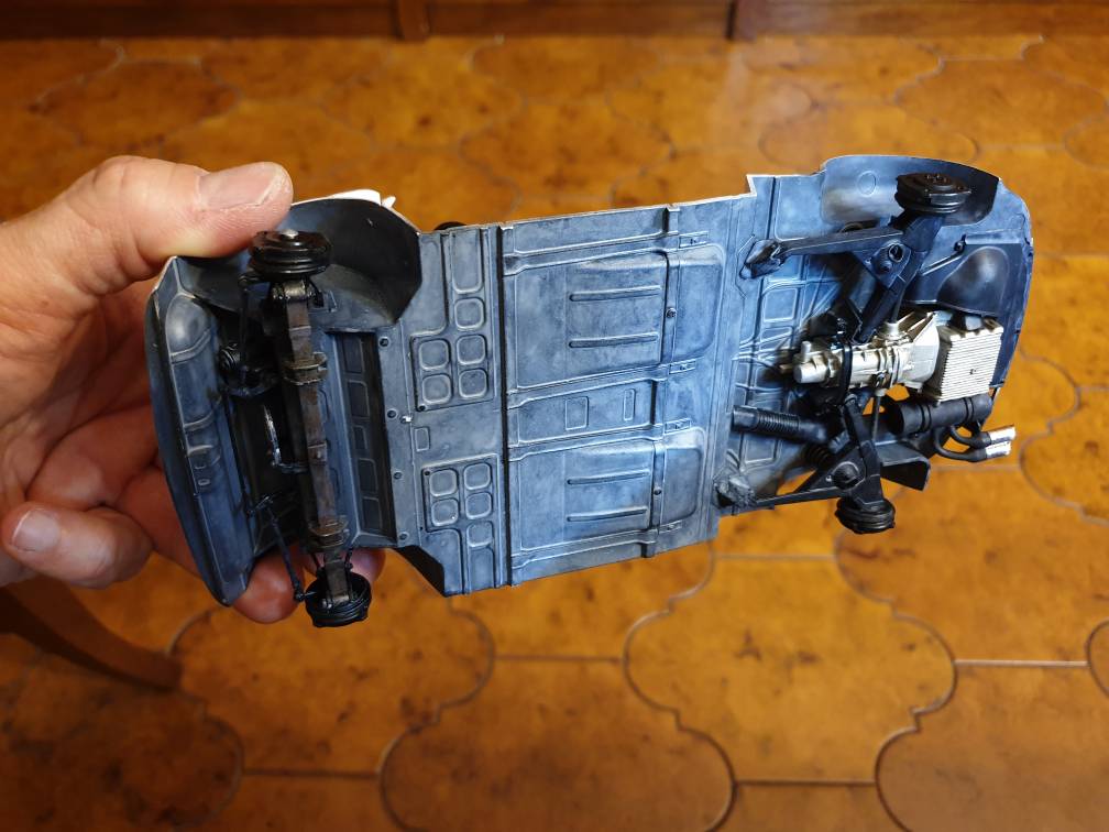

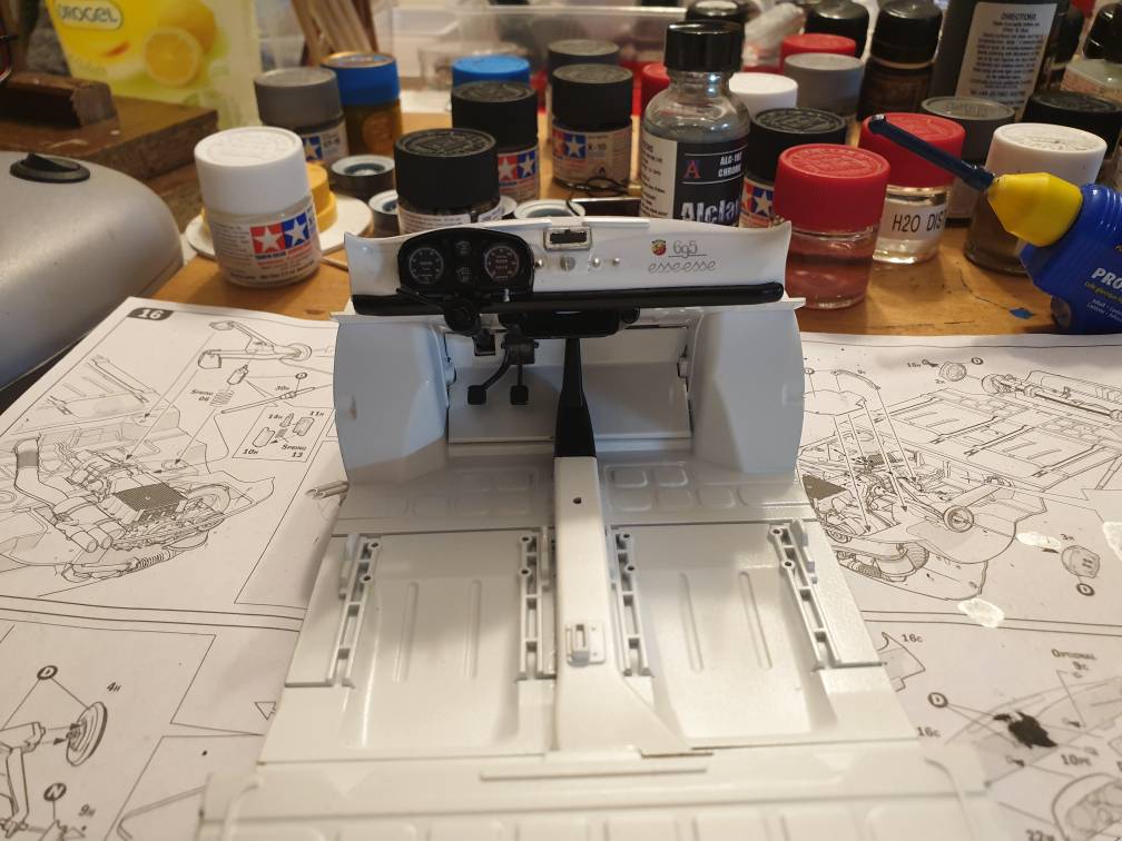

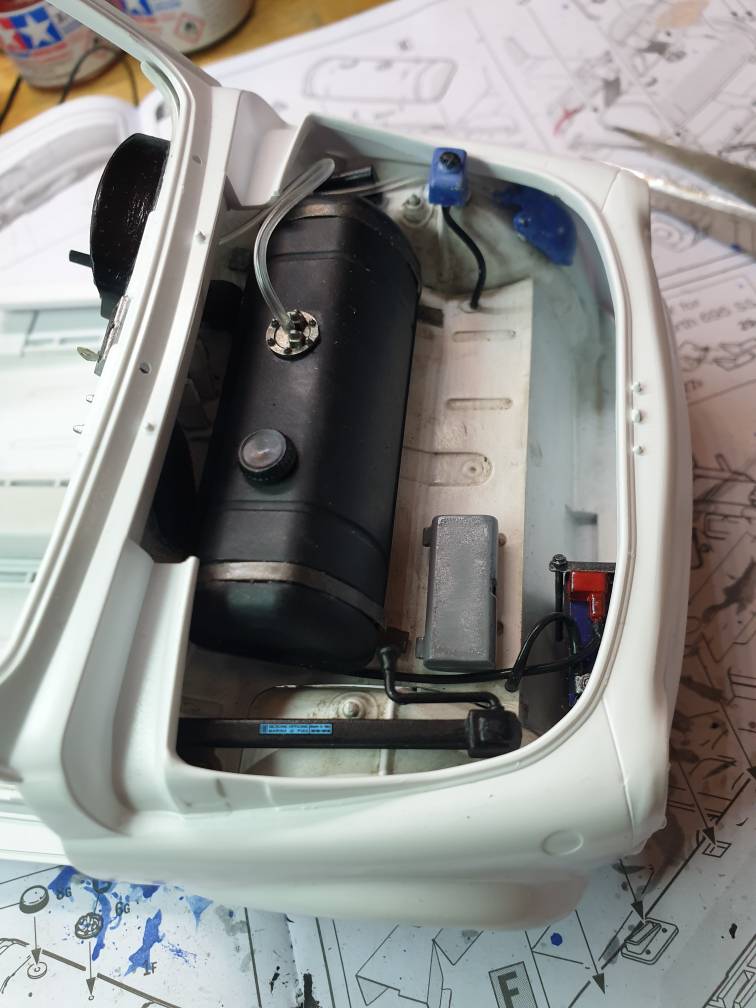

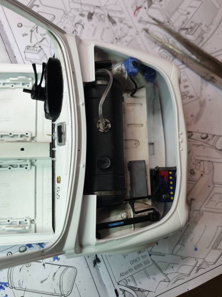

Ho dato un po di effetto polvere sul fondo così l'ho un po schiarito.... non smonto tutto per ridipingerlo.
Ho sporcato il vano motore ed il vano serbatoio perché bianco puro erano inguardabili...[Auto] Fiat Abarth 695 ss assetto corsa-20190310_180318.jpeg[Auto] Fiat Abarth 695 ss assetto corsa-20190310_180325.jpeg[Auto] Fiat Abarth 695 ss assetto corsa-20190310_180351.jpeg[Auto] Fiat Abarth 695 ss assetto corsa-20190310_180404.jpeg[Auto] Fiat Abarth 695 ss assetto corsa-20190310_180418.jpeg[Auto] Fiat Abarth 695 ss assetto corsa-20190310_180430.jpeg[Auto] Fiat Abarth 695 ss assetto corsa-20190310_180438.jpeg[Auto] Fiat Abarth 695 ss assetto corsa-20190310_180450.jpeg[Auto] Fiat Abarth 695 ss assetto corsa-20190310_180528.jpeg

Il fondo così è un ottimo recupero anche se è rimasto un po’ scuro adesso è fatto nello stesso modo di quello vero
Serbatoio stupendo, praticamente uguale ad uno vero
