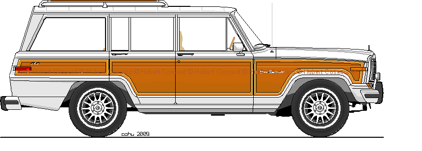

Modalità di lavoro. Su internet ho reperito dei buoni disegni, che ho ridotto in scala 1/24 e ho stampato su cartoncino, quindi li ho utilizzati come dime per realizzare le parti più grandi della carrozzeria. Altre fonti di documentazione sono state un volumetto della serie Brookland Books dedicato al Wagoneer e un prezioso depliant pubblicitario originale del 1988.

(Auto) Jeep Grand Wagoneer autocostruito-gdwaglimited87ar.gif   (Auto) Jeep Grand Wagoneer autocostruito-gdwaglimited87av.gif   (Auto) Jeep Grand Wagoneer autocostruito-grwaglimited87d.gif
